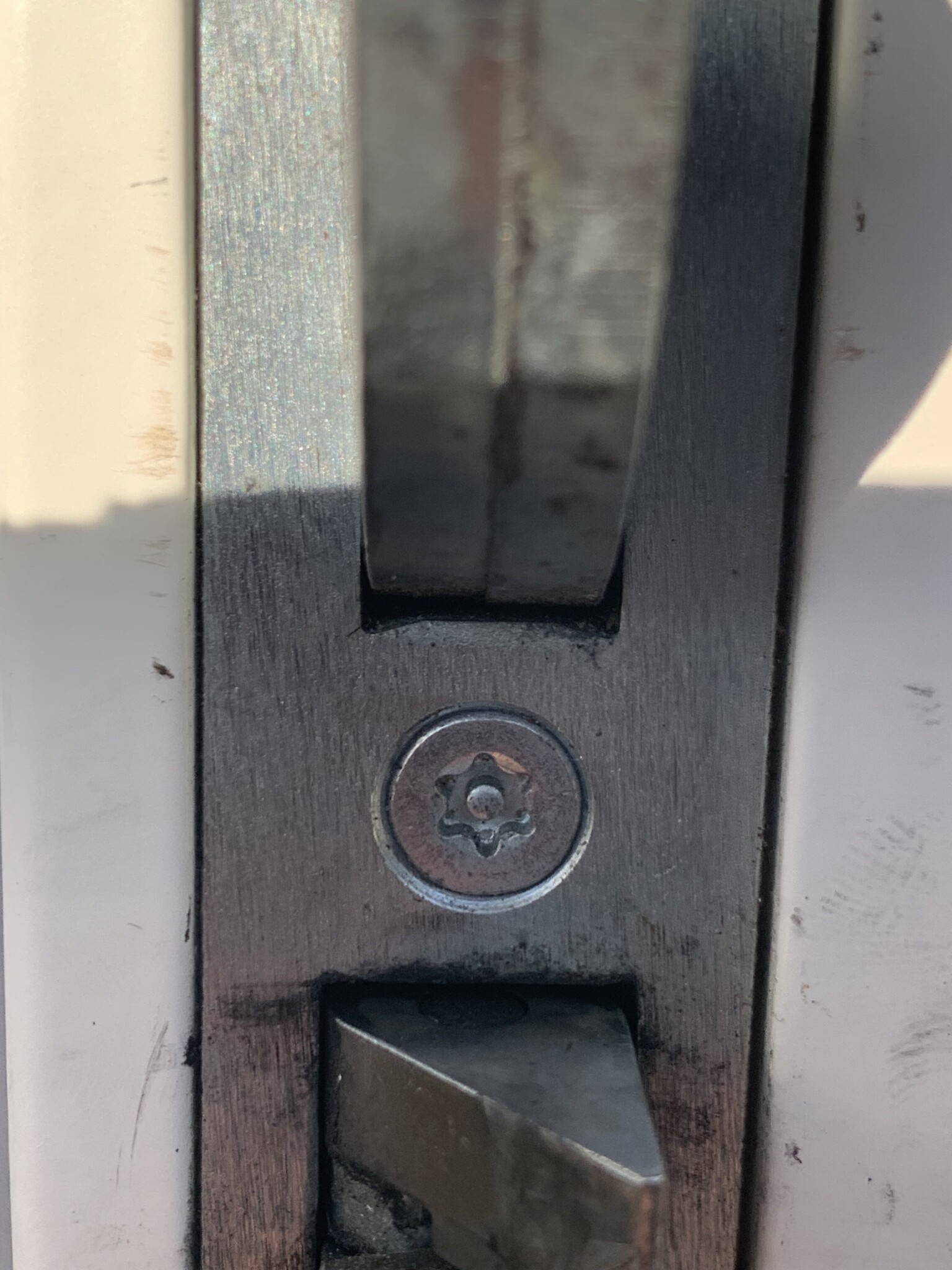

Hur får jag bort dessa skruvar? Har haft problem med att mitt ena Yale-lås inte går att öppna utifrån med kod eller inifrån (förutom manuell nödöppning). Yale’s support skrev att låshuset kanske sitter för tajt i dörren och att jag därför skulle skruva loss låshuset och fila lite lätt i dörren (i hålet där låshuset sitter), men hur får jag loss låshuset med de skruvarna? Jag har mig veterligen inte nån sån bits hemma. Tack på förhand!

Det är ett så kallat ”säkerhetsbits” som behövs.
I detta fallet torx.
M
Jo, jag ser att det är torx men denna har ju nån liten ”plupp” i mitten av skruven också så det funkar inte med vanlig torx.
Därav säkerhetsbits…

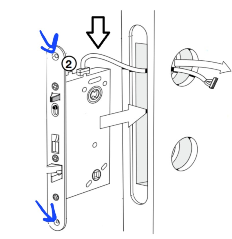

Men dom skruvarna ska du inte lossa, det räcker med dom två yttersta.
  • Ritning av en dörrlåsinstallation med två skruvar markerade med blå pilar för att lossa.

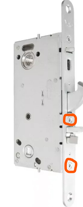

Ok, tack! Då fick jag kanske fel info från Yale? De skickade den här bilden och sa att jag skulle lossa på de två skruvarna.
  • Dörrlås med markerade skruvar att lossa enligt instruktioner från Yale.
