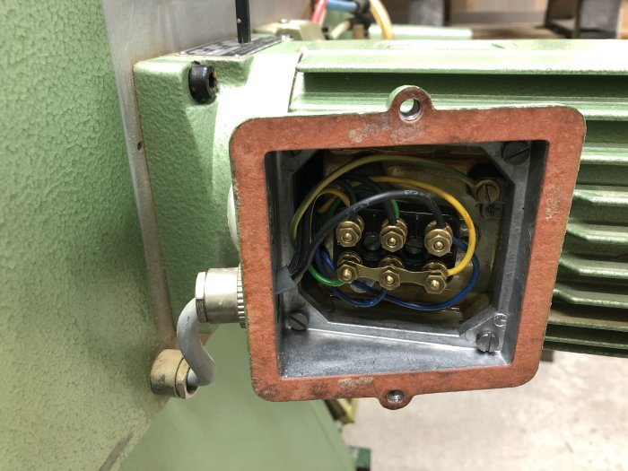

Fick hem min nya maskin idag (eller ja, den är 35 år) och de har kopplat ur kabeln i kopplingsdosan. Nu finns det uppenbarligen 2 sätt att koppla den Y eller D. Kan jag se direkt på motorn hur den är kopplad? Jag har ju en exakt likadan maskin sen förut, (vanlig 3-fas 16A) Bild av en teknisk manual sida med elektriska scheman för Y- och D-koppling av en trefasmotor.

Vanligdrift i Sverige är 380-400V och då ska den kopplas Y, det med Y/D är bara vid större motorer och då är motorn lindad 400/600 volt
1
Är motorn märkt 220/380V ska den Y-kopplas, står det 380/660 är det D-koppling som gäller.
Ett foto på motorns märkskylt annars vore bra.
elmont och 2 till

Om bruksen är för en identisk motor ska den kopplas Y, enligt det vänstra schemat. Det framgår när man läser överskriften där det står "Klemmenanschluss für 3~ 380 V 50 Hz".
Kolla märkningen på plinten om det stämmer med de bokstäver som står där i brukset. I Y-koppling ska du ansluta faserna till u,v,w och koppla ihop de andra tre som borde vara x,y och z.

Den är märkt 220/380 och den är förmodligen kopplad Y som du säger. Det var bara det att jag kollade i bruksen och då kunde man fått den kopplad D vid leverans, standard var Y. Fråga mig inte varför, det finns inte heller noterat hur den just den specifika maskinen är kopplad. Men som sagt, det SER likadant ut när jag tittar under kåpan på motorn på mina två maskiner. Men eftersom det inte är min avdelning vill jag ställa frågan.

Om den skulle användas i Norge ville man förmodligen ha den D-kopplad.

Lägg upp en bild på motorns anslutningsplint så går det nog att svara.
En motor enligt schemat ska Y-kopplas för 230/400 V.

Den är som sagt redan kopplad i motorn, bruksen är till maskinen i fråga. Den kunde dock tydligen levereras med D om kund önskade, jag vet inte varför. Faserna ligger som du säger, på motsatta sidan sitter det kopparbleck på rad som kopplar ihop de andra tre. Antar att det är så du menar?

Jag masar mig upp och tar ett foto, det är nog bäst!
Som sagt. Den skall vara D-kopplad om den skall användas i ett elnät med 220V huvudspänning. Äldre delar av Norges elnät fungerar så.
Det innebär att motorn är Y-kopplad. Precis som den skall vara.

Så här ser det ut! Öppen anslutningslåda på grön maskin med synliga ledningar och elektriska komponenter.
På bilden är det Y-kopplat
