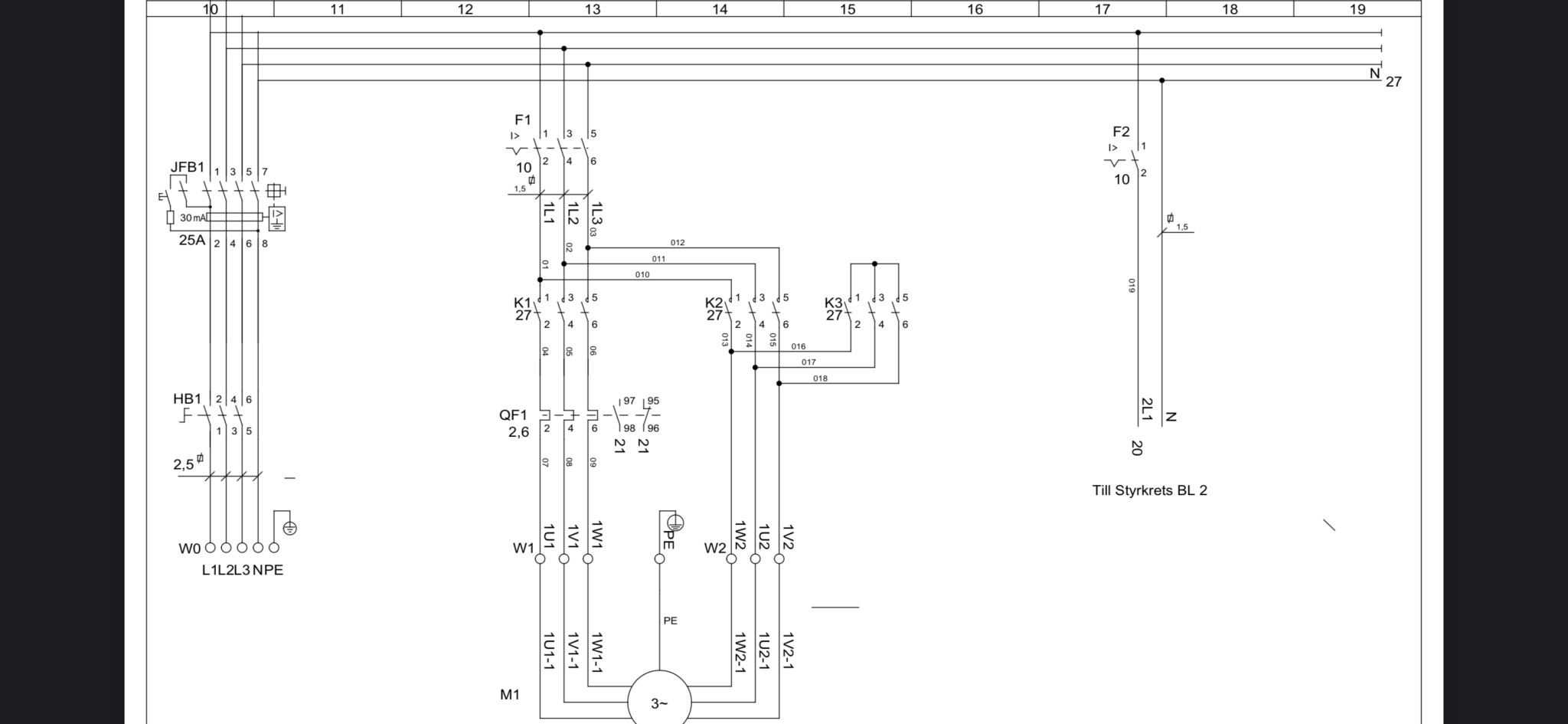

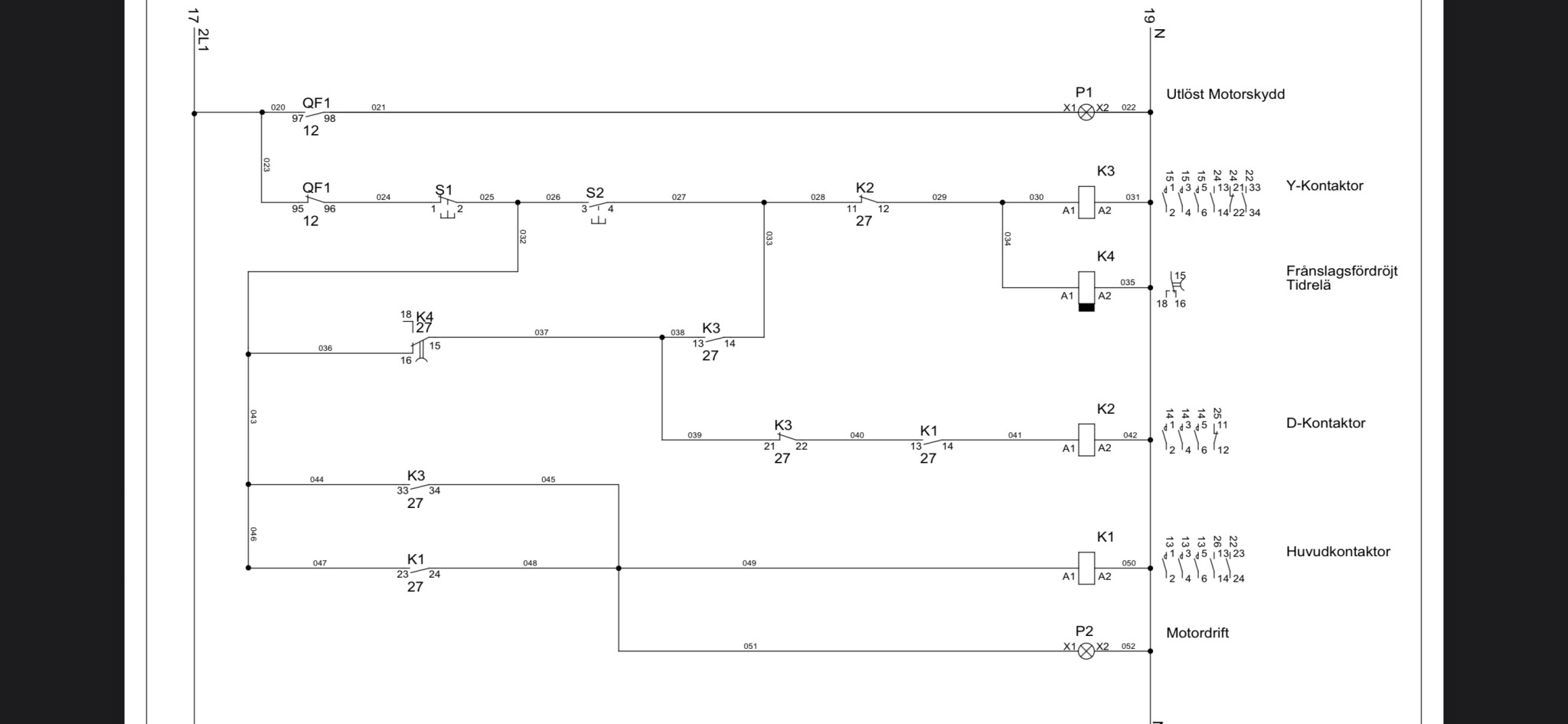

De har låst sig i skallen, kan ingen hjälpa mig att få till Y/D starten
  • Schematisk ritning av Y/D startkoppling för motorstyrning.
Här är den jag ritade i skolan. Det är inte perfekt, men kanske ger lite inspiration
Ritning av elschema med flera linjer och komponenter, troligen skapad som skoluppgift för att inspirera byggprojekt.
Elritad elektrisk kopplingsschema ritad i skolan, visar kontaktorer, reläer och motorskydd, avsett för att ge inspiration.

Kretsschemat som du fick är från boken Elmotorstyrning från Liber, stämmer dåligt.
I den senaste upplagan finns en annan variant som är ok

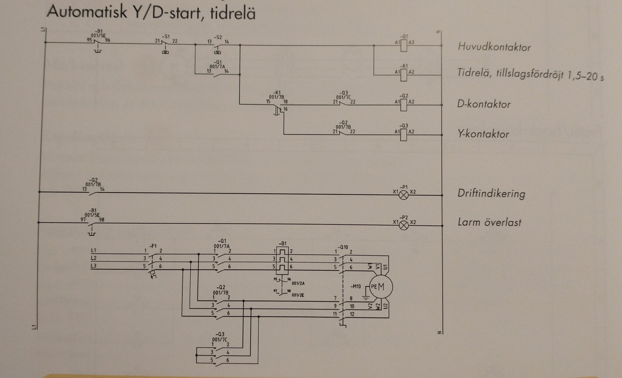

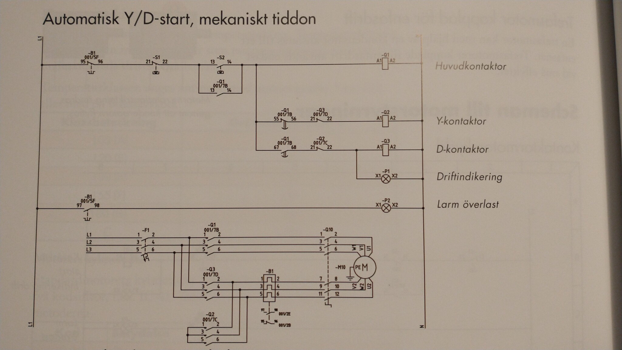

Der här borde hjälpa.
  • Schema för automatisk Y/D-start med mekanisk tiddon, inklusive huvudsakliga och Y- och D-kontaktorer samt drift- och överlastindikering.
  • Elscheman för automatisk Y/D-start med tidsrelä och kontaktorer, inklusive drift- och larmindikering.

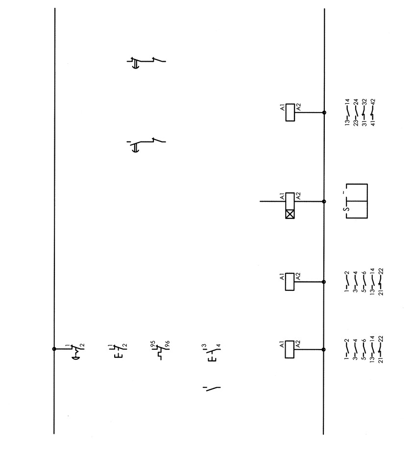

Ta en ny funderare.
Vad betyder symbolerna i kretsschemat du har fått från din utbildare?
Vet du inte ta kontakt med denne och fråga om det du inte förstår.
Går det att göra ett kretsschema utifrån det underlag du har fått?
Eftersom att det handlar om en kurs i AL så är jag väldigt restriktiv med att servera lösningen på silverfat.
Du måste förstå vad det är du gör och uppvisa kunskaper så att du kan klara kursen.
