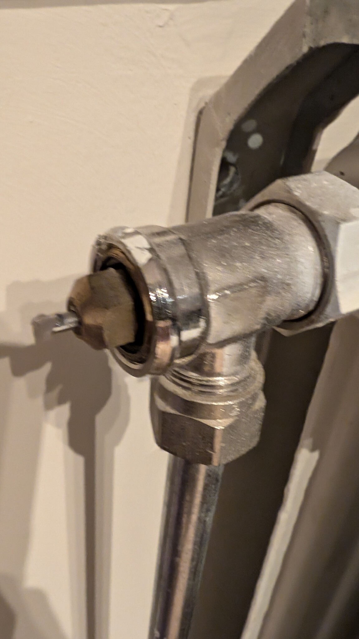

Är det värt att byta termostater. Våra är från 1978 danfors i ett enrör system?

Sedan undrar jag vad fästet till denna radiator heter så jag vet vilken koppling termostaten ska ha ?

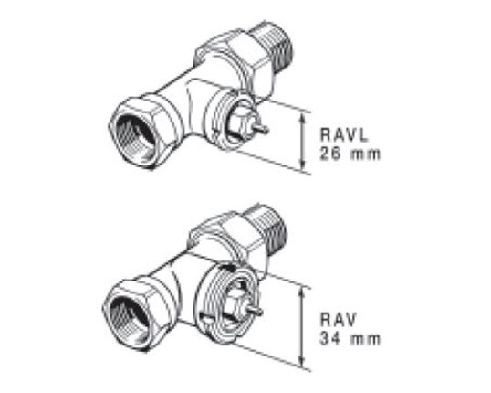

Ventil en RAV eller RAVL, vilket beror på halsens diameter,

Om du ska köra med elektroniska termostater istället har de normalt M30-anslutning och det behövs en adapter för det. Om det är RAVL du har fungerar följande adapter till M30: https://www.conrad.se/sv/p/eurotron...dapter-for-ventilhus-danfoss-ravl-560380.html
