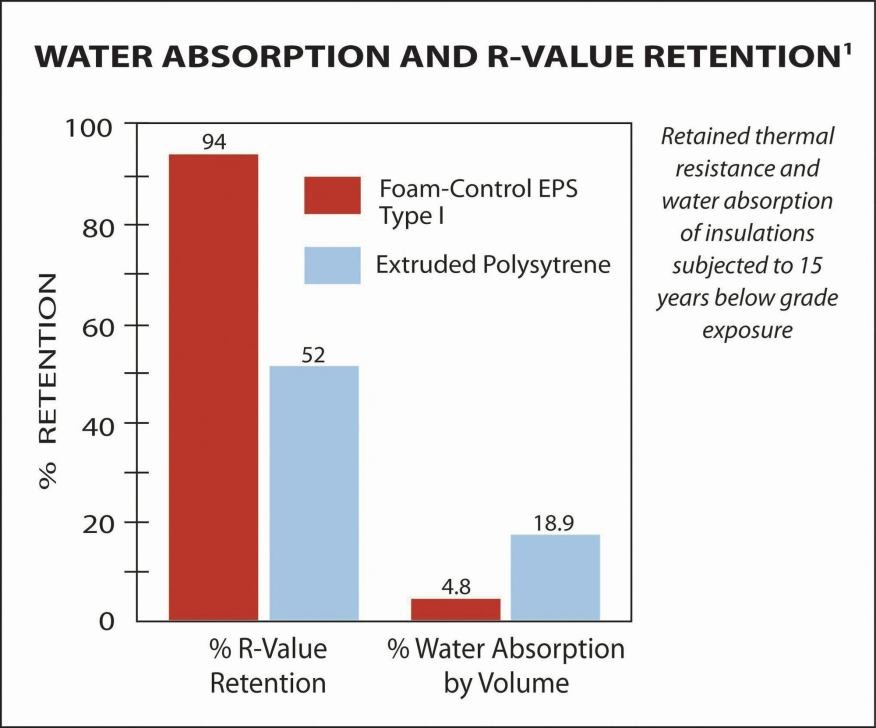

Det sägs att XPS står emot fukt mycket bättre, vilket verkar stämma.
Dock så har jag upptäckt att vissa tester visar att XPS förlorar sin isoleringsförmåga ända ner till 50% vid kontakt med fukt under lång tid.
Det betyder i slutändan enligt mig att XPS inte alls är någon bra lösning.
Visst du kanske kommer ifrån fukten, men till bekostnad av isoleringsförmågan.
Vad har ni för åsikter?
(Vi ska gjuta en platta på lerbotten, därför jag hamnat här

Min upptäckt just nu är att:
EPS blir fuktig snabbare och torr snabbare.
XPS blir fuktig saktare och torr saktare.
Citat från youtube:
"Less water absorption is not better, it is just less. EPS maintains its performance with UP TO 3-4% moisture absorption while XPS can only tolerate 3/10 of 1 percent (0.03%) before its performance properties begin to deteriorate. All building materials can be subjected to water exposure, so their ability to dry is a key factor. Since EPS has higher vapor permeance than XPS, it dries better as well. Less is not better... it is just less. "
Tittar vi här så ser vi att XPS blir fuktig med tiden, vilket leder till att fukten/vattnet blir till IS och expanderar:
Här i ett labratoriumförhållande ser vi att EPS blir fuktig mycket fortare, detta kan dock vare vilseledande:

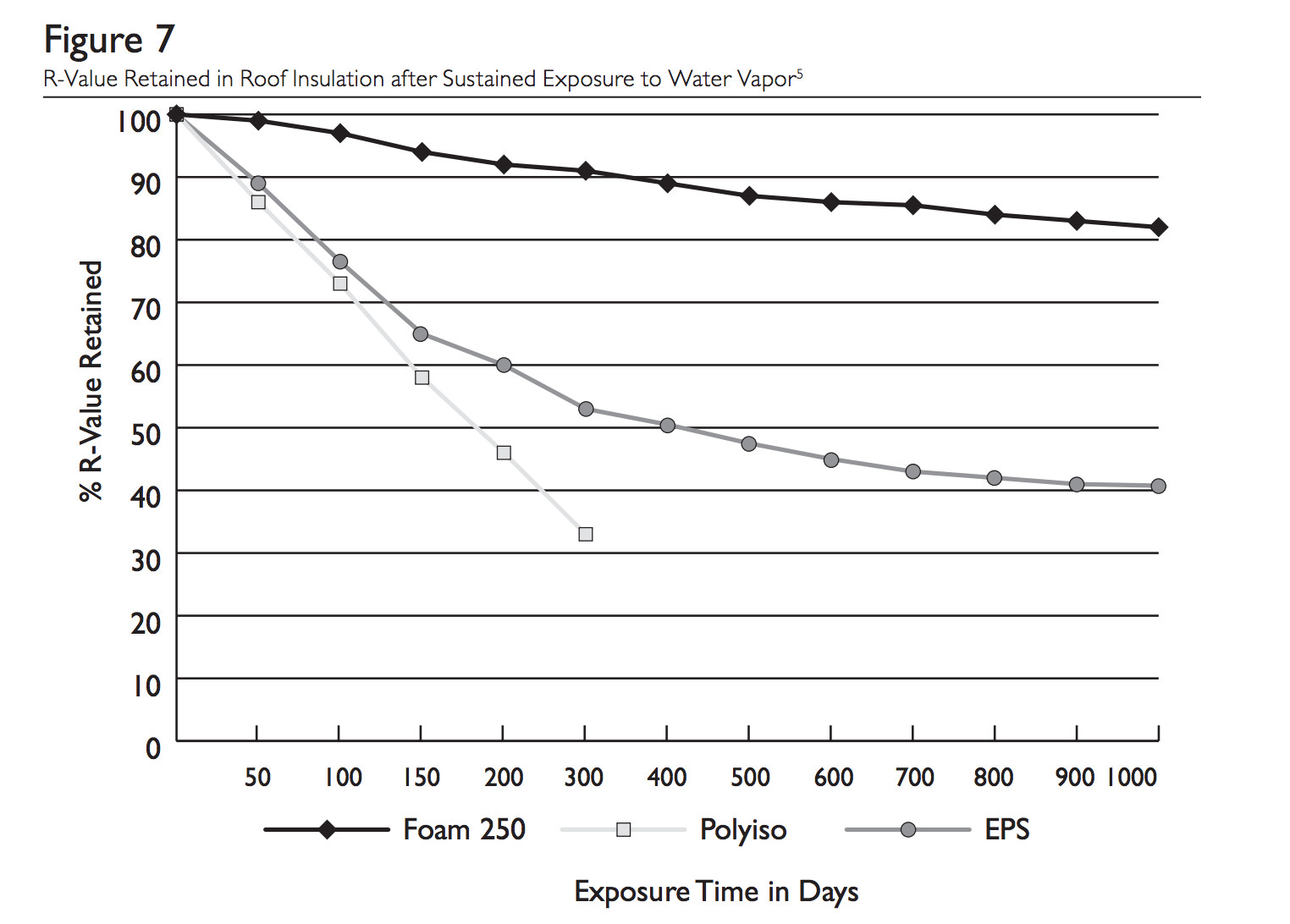

Bifogar med ett dokument och ett diagram ifrån samma dokument, som visar prestationsförmågan av EPS/XPS på tak. Där XPS håller u-värdet mycket bättre.
Detta visar också att EPS-tillverkare presenterar resultat där EPS är bättre samtidigt som XPS-tillverkare presenterar resultat där XPS är bättre. Någon ljuger uppenbart.
Snurrigt detta, båda har sina för och nackdelar.
Skriv gärna vad ni tycker, tack.

Tack för att du presenterar all denna info du hittat Jag ska i dagarna gjuta en poolplatta på lerbotten och saknar möjliget att dränera så jag har samma fråga som du om vilken typ av cellplast som ska användas. Tror det blir EPS efter denna info.

Jag tror ändå vi kommer att välja XPS. Verkar som att det är det som används i branschen, alla lär väl inte ha blivit blåsta, någon sanning bör det ligga i att XPS tål fukt bättre.
XPS är ca 30-40% dyrare enligt vad jag hittat.
Vad tycker ni?
