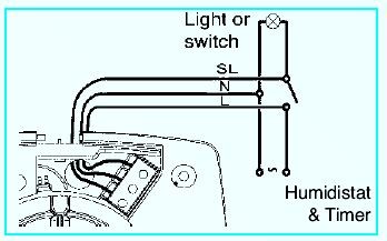

Hmm, köpte en sådan där X-mart fläkt, tyvärr hade jag inte läst här på forumet det jag nu läst. Den verkar ju inte vara så väldigt bra men jaja, den sitter på plats och skall nu kopplas in.
På kopplingsplinten står det i alla fall "N" "S" och "SL" de första bokstäverna ställer inte till några bryderier utan den sista. Står att den svarta kabeln skall in där? öhh någon som har installerat en X-Mart med fuktstyrning?

SL, kan det vara skyddsledare?

Skulle jag inte tro då fläktar brukar vara dubbelisolerade!
Men S och SL är ju fas och spänning över brytare (tex lamporna i rummet) men vilken som är vilken kan man ju diskutera.
Och N är ju hyfsat garanterat nolla
Den här bilden från http://vectaire.co.uk som tillverkar X-mart borde väl räta ut några frågetecken.
/m
L=fas
SL=tändtråd
N=nolla
Fasen är säkert till för att fläkten ska gå en viss tid efter att man släkt lyset

Kan man inte "bygla" dvs. ansluta nollan och fasen och bygla mellan fasen och SL om man inte vill ha en strömbrytare?
Antar att strömbrytaren på/av alltid triggar igång fläkten att gå timertiden.
Men om man inte vill att fläkten går annat än när det verkligen behövs....dvs när det är fukt....borde det inte funka med min bygling då?

Då kommer fläkten aldrig stanna. Om du inte vill beysningsstyrningen,skippa den tråden helt. Koppla bara in fas och nolla.

Edit: Om man byglar SL och L borde inte fläkten enbart gå timertiden ut och sedan enbart på fuktsensorn?
Om man kopplar "korrekt" går väl fläkten inte hela tiden belysningen är tänd?
Om du inte vill ha vädringsfunktionen (SL anslutningen) så koppla enbart in konstant spänning på L och anslut givetvis oxå nollan via en 2-polig brytare. Nu kommer fäkten enbart att börja jobba när viss fuktighet uppnås.
SL är som sagt en extra vädringsfunktion som går igång när den ingången får en puls på 230v, därefter jobbar fläkten i ett visst antal minuter beroende på inställt värde. Har själv kopplat in en likadan fläkt.
