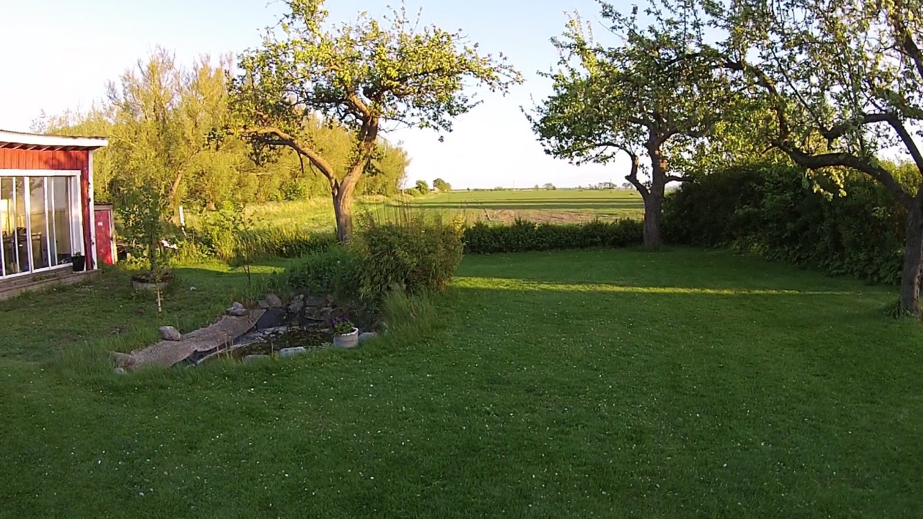

Gräsmattan i kväll! Härligt med denna årstid! :)
Vet inte om det tagits upp tidigare men Landroid 2.0 plockade hem denna sommarens robotgräsklippartest på Aftonbladet mot bla. Bosch, Husqvarna och Gardenaklippare :)
