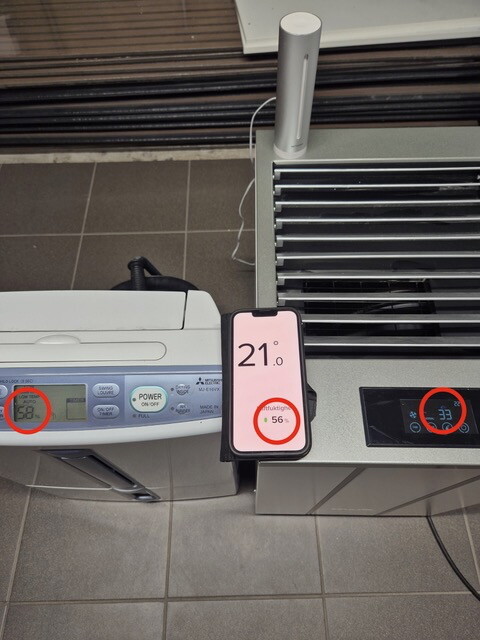

Problemet är att den inte alltid startar eller går för kort tid. Jag hävdar att det är fel på hygrometern.

Jag har jämfört med 2 andra enheter en Netatmo och en annan avfuktare. Men dem vägra acceptera problemet.

Det det ser ju onekligen inte rätt ut.
Är det alltid så där stor avvlkelse, oavsett om den går eller inte?
Har ställt ner en hygrometer ovanpå våran nu för att se hur mycket den avviker i olika lägen.

När bilden är tagen har den gått några minuter och sedan varit av 5 min. Ja, pekskärmen är under all kritik. Jag får ibland dra ut sladden för att den öht ska starta efter tömd balja. Och ibland går det inte få liv i displayen alls. Och plötsligt under sommaren var det tomt i baljan men fläkten gick (Landry-mode) Trots att Netatmo´n mätte 80%.C cpalm skrev:Det det ser ju onekligen inte rätt ut.
