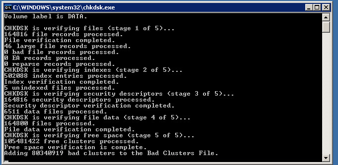

Vill ge er ett varningens tips.
Gå in i konsollen och testa att öppna en backup.
Jag själv är en av alla som drabbats av den irriterande 81%-buggen. Enligt många forum får jag känsla av att något nytt skett så fler blivit drabbade igen.
Kan du öppna och se dina backuper är allt ok, stannar det innan du kan se filerna bör du reagera innan du som mig sitter med ett gäng nyformaterade ssd-diskar och inte vet vad du kan få fram igen (allt fanns ju ändå i backupen)...
Möjligen DE som har något hyss för sig, utrymmet kanske återkommer när allt är återskapat.

Ärligt talat vet jag inte vad det är chkdsk gör under de kontroller den gör automatiskt, men alla loggar visade att mina diskar var helt ok även innan den mardrömsbilden jag publicerade nyligen, så jag litar personligen inte på det.Efter att jag reparerat den disken visade det sig att flera av systemfilerna var korrupta även de trots att allt enligt loggarna var ok, så en ominstallation var det enda som hjälpte mig.mycke_nu skrev:

Är man rädd om sina filer måste man rädda dem innan man låter chkdsk "reparera" en disk.
chkdsk kan reparera filsystemet, inte filerna. Om en fil inte kan läsas ersätts de oläsbara sektorerna med andra, felfria sektorer, men de innehåller naturligtvis inte rätt data. Om man vill rädda sina filer har man alltså ett sämre läge efter en "reparation" av chkdsk, eftersom man inte längre vet vilka filer som är korrupta.
Det finns bra program för att rädda filer. Gemensamt för alla vettiga program är att de aldrig skriver till disken. Alla skrivningar till disken riskerar att göra situationen värre.
