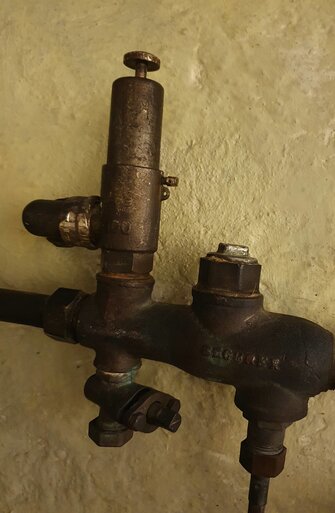

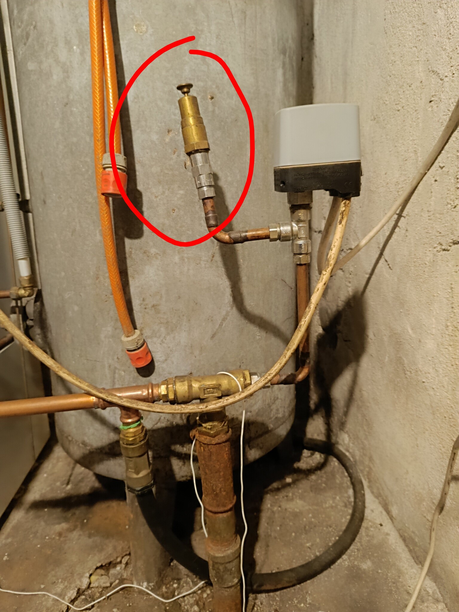

Tjena, kan någon berätta för mig vad som sitter på vattenröret efter tryckbrytaren? Tack så mycket!
  • Vattenrör med tryckbrytare och ventil markerad med röd cirkel, okänd komponent efter tryckbrytaren i ett rum med betongväggar.

Svårt att se bara på en bild men antingen en övertrycksventil eller ngn form av pump (för att tex trycka ut vatten ur rören ordentligen när man stängt av vattnet vid ev kallställning eller liknande) skulle jag gissa på...

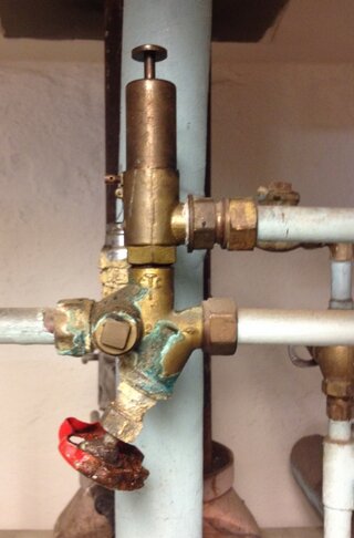

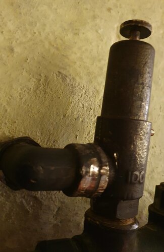

Det är en säkerhetsventil som ska öppna om trycket blir för högt tex om brytaren inte fungerar och stoppar pumpen. En gammal typ så dra inte i knoppen upptill så den öppnar i onödan och kanske börjar läcka.

Jag håller med @GK100
Det ser ut att vara en äldre säkerhetsventil från IDO.
