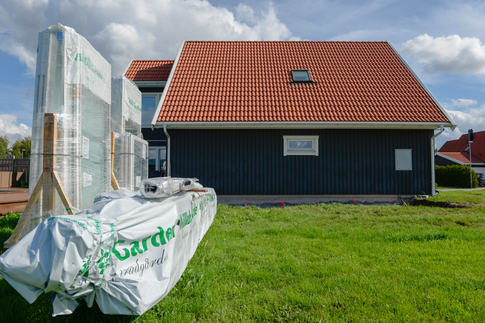

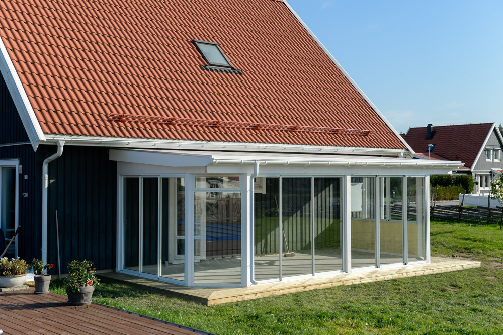

Som så många andra här blev det mycket forumtid framför skärmen innan det blev dags att påbörja bygget. Det är många val som skall göras innan man trycker på knappen "Lägg i varukorgen"

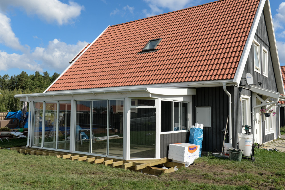

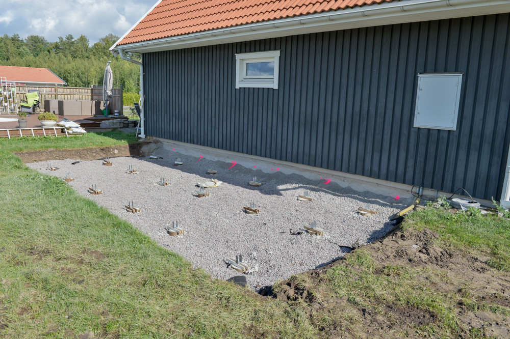

För våran del var problemet den relativt låga höjden av 2,6 m från marknivå till takutsprång. Vi ville helst inte behöva göra ingrepp i takstolarna. En byggfirma sa att det var omöjligt. Samma byggfirma hävdade vidare att man måste ha 20-40cm från marknivå till glaspartierna pga snö! Offerten var mycket (betoning på mycket) väl tilltagen vilket tyder på att dom inte ville ha jobbet.

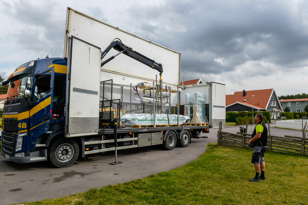

Till slut fick vi tag på en byggare med en bra kontakt från första stund, trevlig personal och ett rimligt pris inklusive "allt". Pga tidsbrist valde vi att köpa in monteringen. Lastbil med kran lyfter byggmaterial till bygge, person övervakar lossningen.

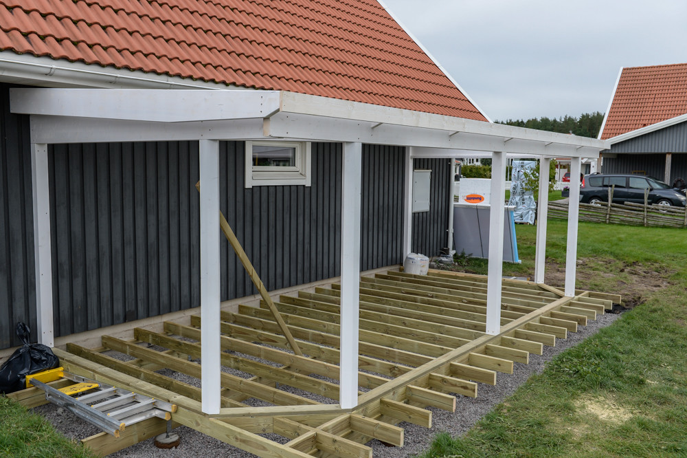

Grundarbete för utbyggnad med markerade punkter för stolpskor nära husvägg med lågt takutsprång.
Nykonstruerade träbjälklag för en framtida terrass, bredvid en grå husvägg och på en grusunderlag.
Delvis byggt trägolvkonstruktion för uterum vid en husvägg med takutsprång, utan golvyta eller väggar än.

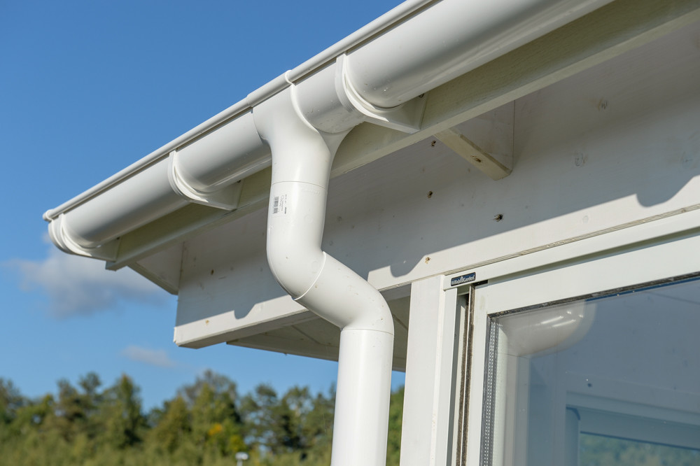

Vit takränna och stuprör intill fönsterparti under byggnation med klarblå himmel i bakgrunden.

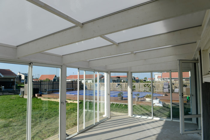

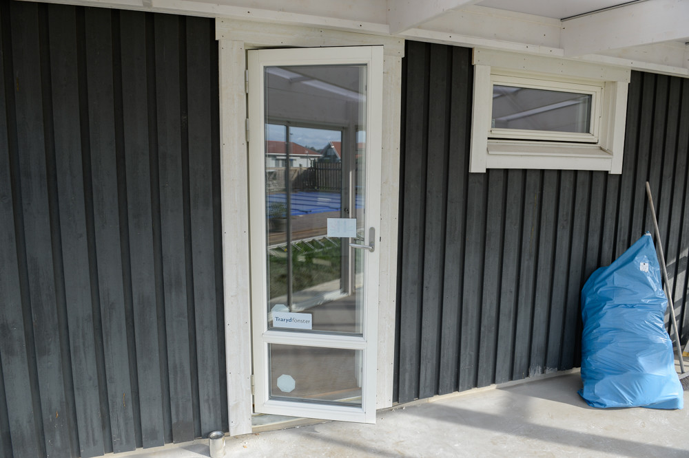

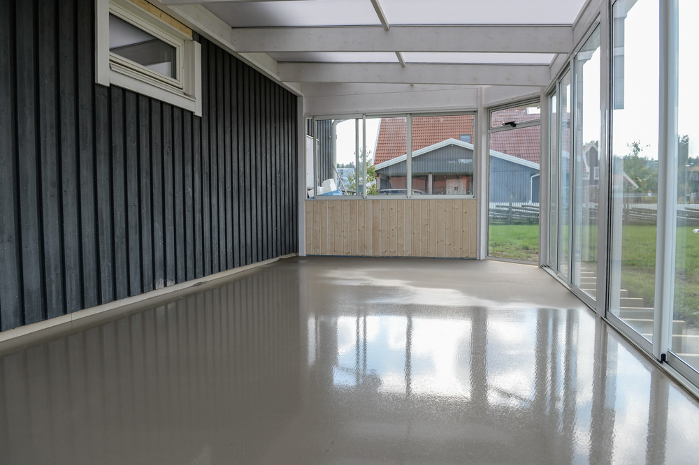

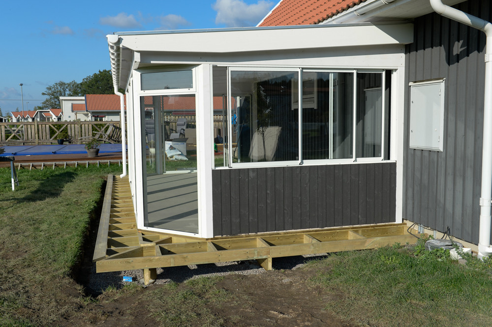

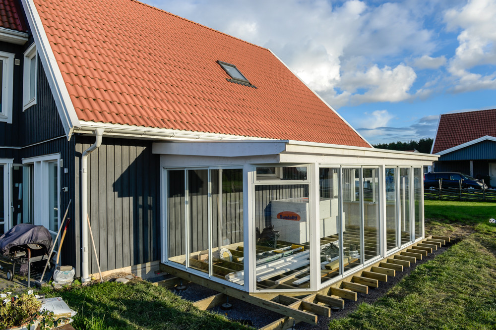

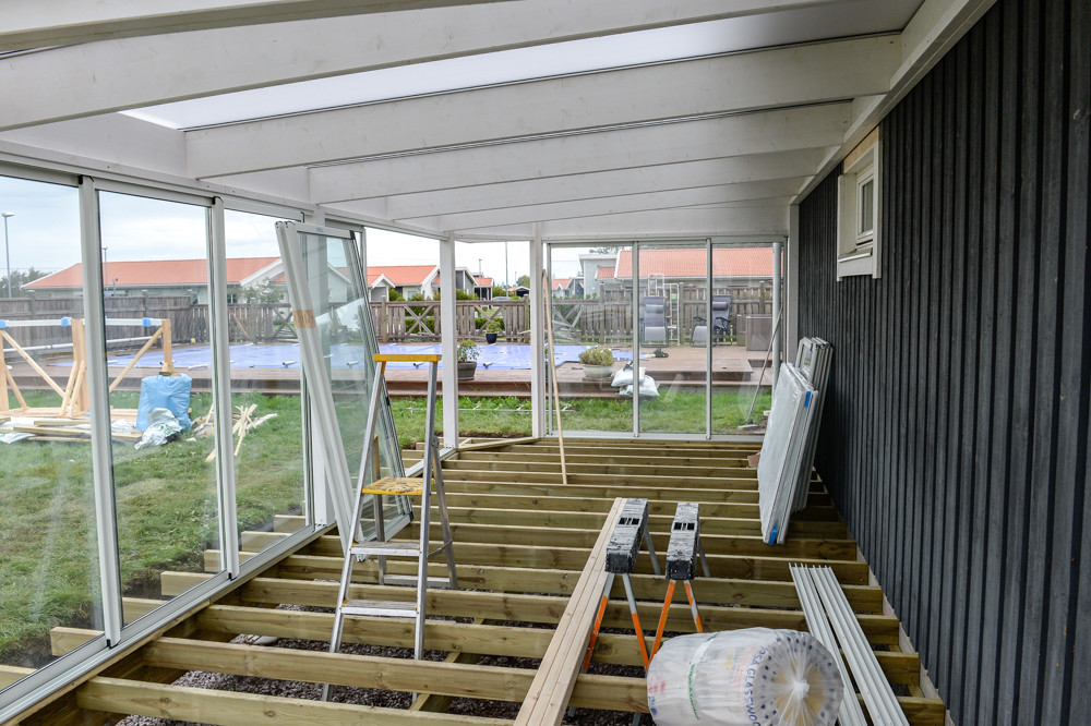

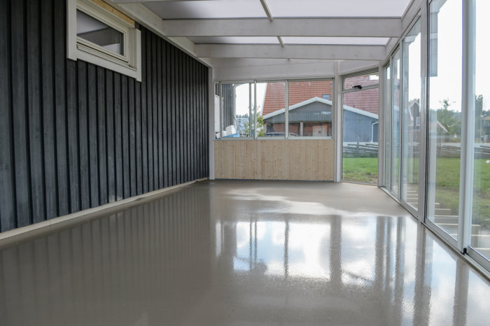

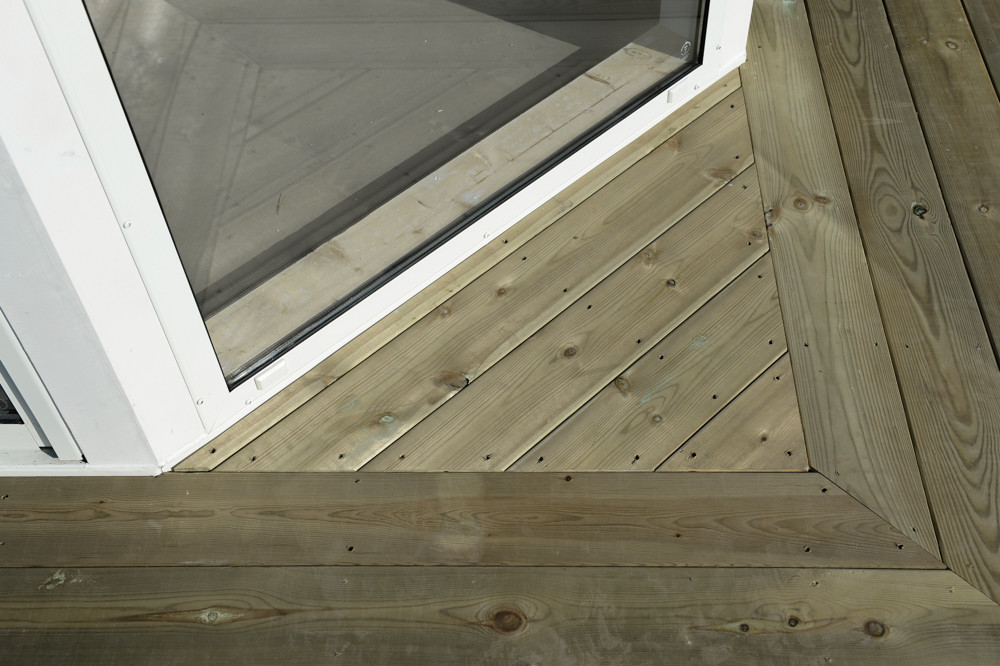

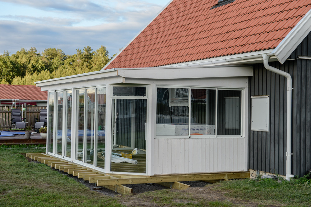

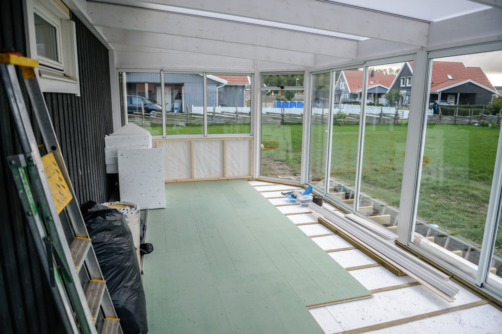

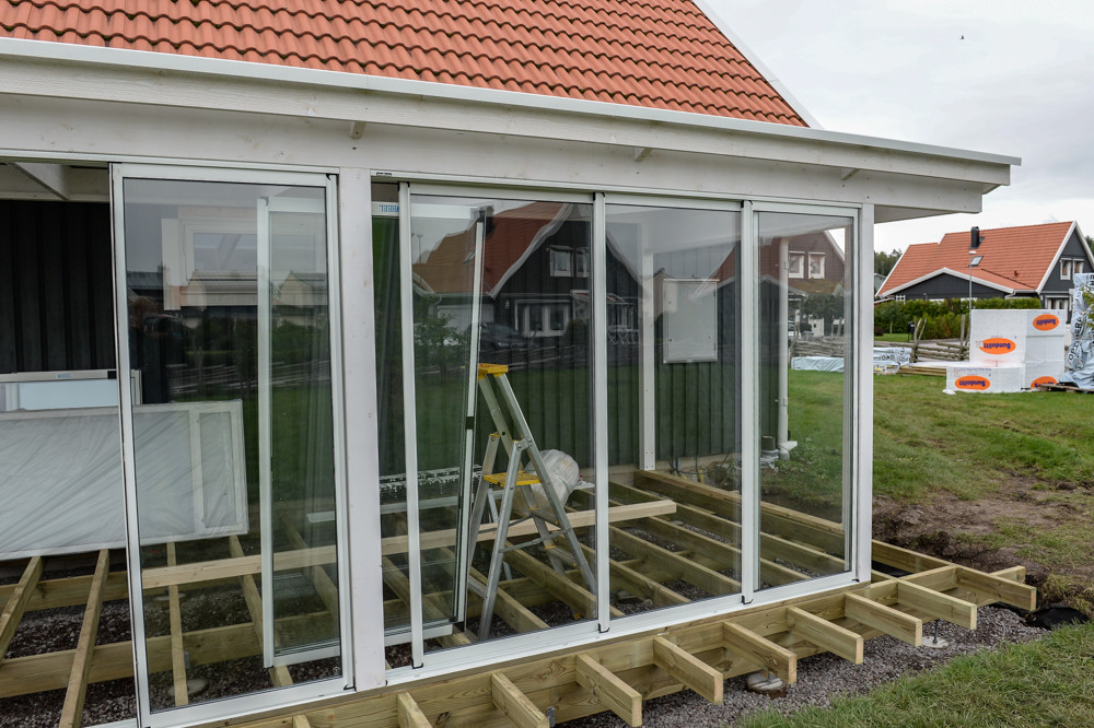

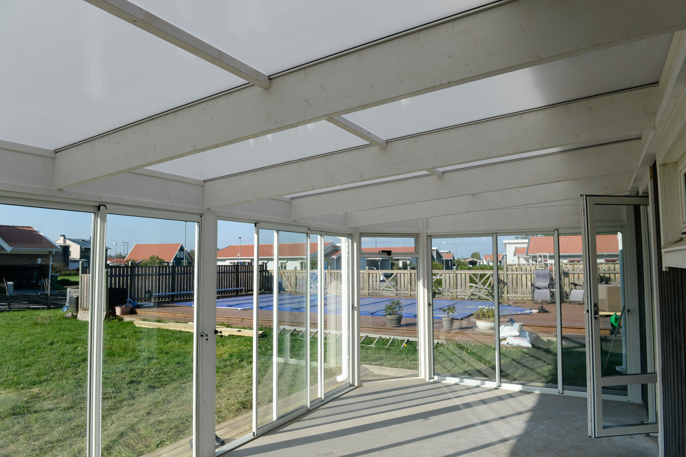

Bilderna visar resultatet så här långt. Golvet och inredning samt återställande markarbete återstår.
Bluegreengrey77 och 9 till

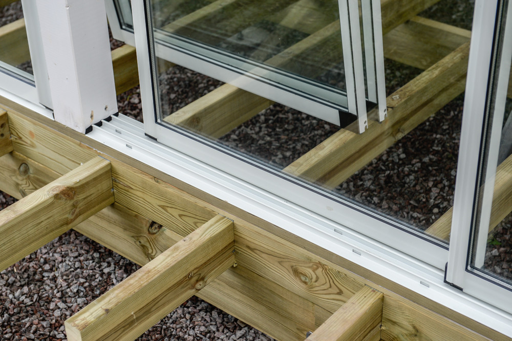

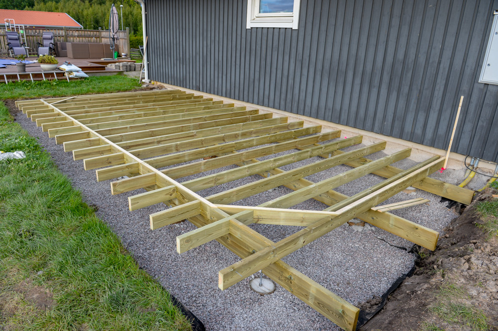

Jag blev lite orolig när jag såg att dina golvreglar går obrutna under glaspartiet och att du lagt golvspån på dessa, jag har varit med på ett par skador med liknande konstruktion.
fukten går in ganska långt i det tryckta trät och sen suger spånskivan åt sig.
alternativet som jag ser är att såga av de reglar som går igenom och sätta dubbel plint eller marksten. plast eller plåt i skarven så vattnet inte kommer in i konstruktionen.
fremax
Jo, kan bekräfta det, mitt uterum står helt på altan och har alltid fukt inne på trallen på våren längs glaspartierna.
