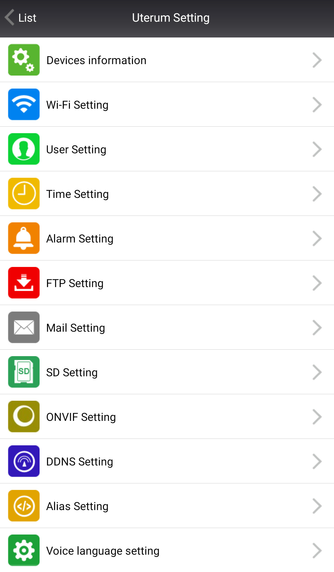

Fungerar klockrent och kan spara på ftp, maila eller lägga på internt sd mm. Helt ok app för både Android och ios.

Hygrometer och termometer - sonoff th10 och th16. Funkar kanon. Vissa funktioner hade jag gärna sett och de kommer kanske så småningom, men som övervakning av temp och luftfuktighet funkar de perfekt. En kommer så småningom att få styra en värmeflyttare.
De två länkade kamerorna och en utomhuskamera - alla som är inkopplade funkar hur bra som helst. De larmar lite för lätt, men det spelar inte så stor roll. För övervakning och att hålla lite koll på distans funkar de klockrent dag som natt.

Kan också ge lite feedback. Jag hade ungefär samma funderingar och köpte en billig wifi-cam på ebay för runt 250,- (Sricam SP005) och...tja...för dom pengarna så duger den. Påminner om den du länkat till. 720p och hyfsad bild i dagsljus men rätt dålig i mörker. Motion detection funkar sämre och tvåvägsljudet inte alls. Mjukvaran som ingår är kanske inte i topp.
Men vill man bara köra en slinga som övervakar t ex en balkongdörr och skickar strömmen till ett NAS 24/7 så duger den gott.
