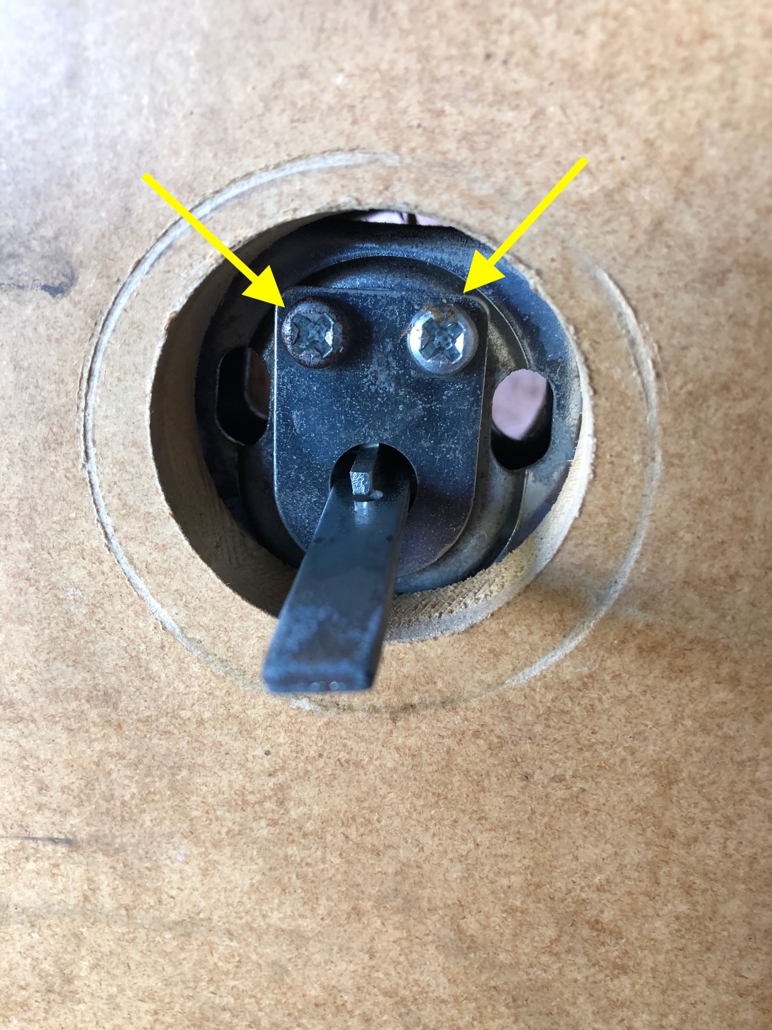

Har ett Assa Abloy 4565 lås som har "hängt upp sig" och undrar därför om någon annan haft liknande problem, och hur man löser det.
Ibland går det att låsa/låsa upp med nyckeln utifrån, men låset innefrån bara vrider runt och runt (se videoklipp). Är det någon som vet vad problemet är? Låshuset är ca. 25 år gammalt.
Går det att fixa själv? Eller har låset nåt sitt "livslängd?" Tacksam för alla råd och tips!

Du får börja med att plocka bort vredet insida följt av låscylindern utsida - Det kan vara kistan, men det kan även vara problem med övriga detaljer (Roddare) som inte hakar i ordentligt i kistan.
Tar du bort låset kan du med en platt skruvmejsel enkelt avgöra om kistan är i fullgott skick.
Reservdelar finns i på de flesta byggvaruhusen och det är inte svårt på något sätt att byta delar - Det där klarar du själv.

Lossa dom 2 skruvarna till vredet och kika inuti.
Som andra sagt måste du lossa och kontrollera var felet ligger.
Det kan vara vredmedbringaren som är trasig eller sitter löst det finns även en liten chans att felet ligger i vredet.
Abloy 4565 (LC200) har ingen delad cylinderroddare så om låshuset fungerar från utsidan så ska det även fungera från insidan då det är samma detalj som manövrerar låshuset.
Varför går det bara att låsa upp utifrån med nyckel? sitter låscylindern löst?
Om det sitter löst så lossa de två skruvarna som håller fast vredet och cylinderringen (obs cylinderringen ska sitta med samma sida upp när du återmonterar) därefter kontrollerar du att vredmedbringaren ligger rätt och drar åt cylinderskruvarna.
Om vredmedbingarbrickan är bockad så kan vredmedbringaren rappa över, lossa då cylinderskruven och vänd på vredmedbringarbrickan och skruva fast cylinderskruvarna igen så vredmedbringarbrickan ligger plant mot låshuset.
Nya vredmedbringarbrickor är ofta tjockare än de äldre, de äldre kunde börja rappa över om man tagit i för hård med vredet.

Sen är det ju så att om det är medbringaren som det är fel på så hjälper ju inte ett nytt låshus.
Kolla först och köp vad du behöver sen.

STORT Tack till alla er som har gett mig råd och tips. Jag har löst problemet tack vore förslag från Slacker, Argastesnickaren samt 123abc. Tog bort låscylindern och upptäckte att de 2 skruvar inuti var bara lösa
se bilden. En gång till, TACK så mycket.
Tack för förklarande bild. Jag hade samma problem och efter lite sökning fick in bild mig att våga testa på det själv ikväll. Mina skruvar satt också för löst.✌️J JeffBeck skrev:
