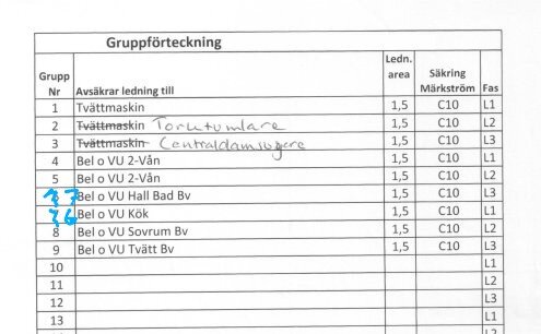

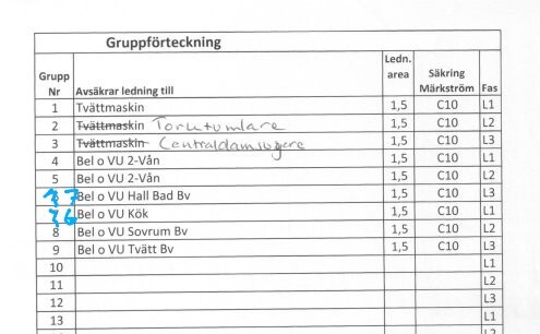

Hur svårt/enkelt är det för en elektriker att flytta ett uttag till en annan fas tro?
Utan att vet detaljer om just din installation så normalt sett skitenkelt. Lossa utgående från två dvärgar och byt plats på dem. Arbetstid inklusive val av lämpliga grupper kanske en kvart.
Eller gör jag det för enkelt för mig @Mikael_L? Fakturan blir naturligtvis lite mer än så.
Edit: Uppdatera gruppförteckningen ska också göras.
Mikael_L
Helt klart kan det gå på 10 minuter, om det bara är att ta av kåpan och flytta fas mellan två säkringar bredvid varandra.
Ev vill man även flytta nolla och jord ifall centralen är strukturerad och noggrant kopplad (inte förstöra det fina någon tidigare har lämnat efter sig, det tar några minuter till)
Kan något krångla så?
Självklart, säg att den säkring jag måste byta plats på är sist i översta raden i en med 13mod bredd, där det först är HB,JFB och 2 3-pol, så den tråden måste bytas till en säkring i någon rad neråt men är för kort.
Om det sitter flera JFB är det större risk att det blir krångligt, eller att man har otur när man tänker och gör ett fatalt fel.
En gammal diazed porslinscentral är också som regel en aning mer utmanande.
Oavsett är det troligtvis inget som tar speciellt mycket tid, det ska vara något jävulskt krångligt om det tar mer tid än en timme och/eller kräver inköp av några prylar, men inte helt totalt uteslutet om det är en totalt fullbestyckad central helt utan reservplats eller reservsäkring.
Fixa gruppförteckning finns det också olika nivåer på.
I bilden här finns två olika exempel på hur man gör det snabbt men inte så snyggt.
Har kunden egen skrivare (eller tillgång på jobbet t.ex) så skriver jag ibland snabbt ihop en hemma och epostar så får kunden fixa resten själv, då blir det inte så många minuters jobb.
Gruppförteckning med handskrivna ändringar bredvid Tvättmaskin. Kolumner visar gruppnummer, avsäkrad ledning, ledningsarea, säkring och fas.
