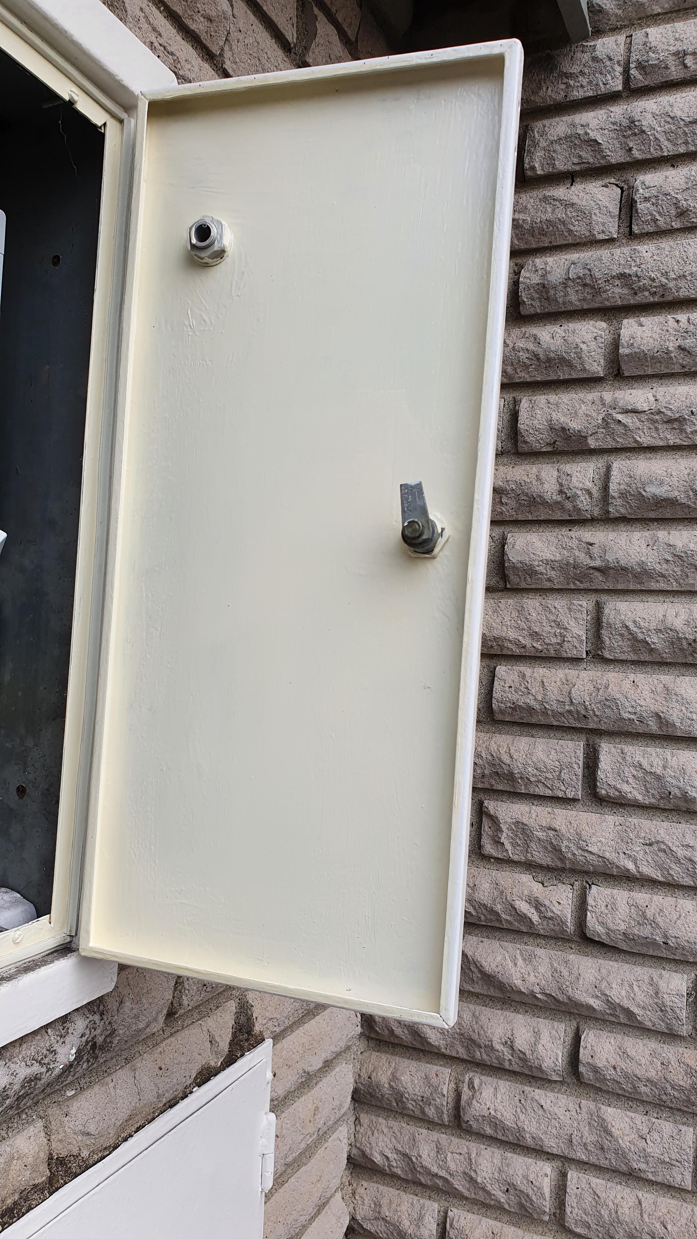

Har fått ny elmätare och därmed tvingades vi även byta metod för att läsa av i realtid. Problemet är att den nya enheten kör WIFI och fungerar inte när dörren till elskåpet(plåt) är stängt. Det sitter sen tidigare en plastlåda på dörren till skåpet som troligen varit för att läsa av den gamla elmätaren på avstånd, den är dock för liten för att få in den nya avläsaren i.
Så hur kan man lösa detta? Finns det vattentäta lådor att montera i dörren till elskåpet? Vad kallas de?

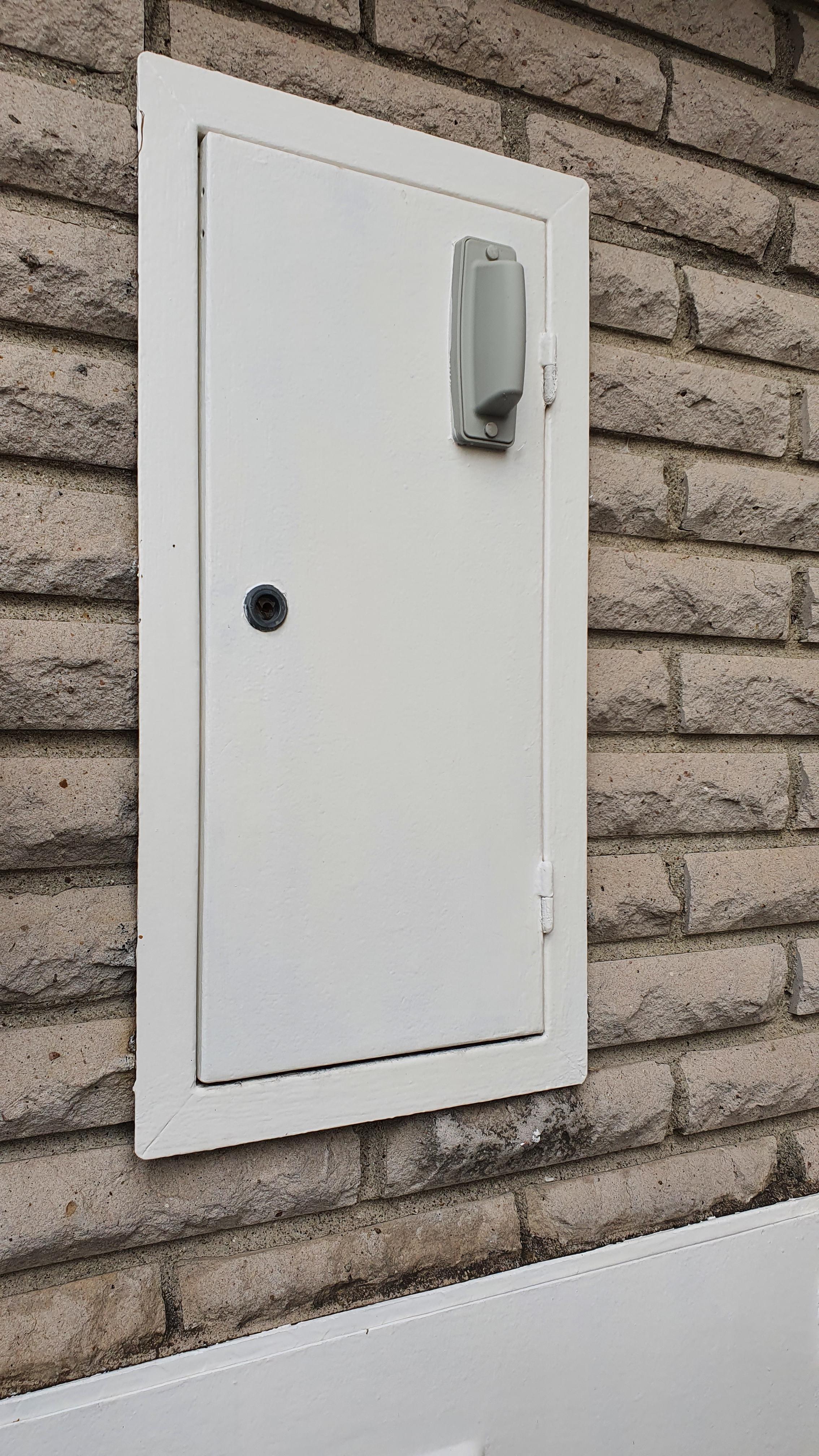

Jag misstänker att denna har använts för att läsa av gamla centralen på avstånd av nätägaren. Med nya mätaren används inte denna längre, tyvärr är den för liten för att få in SmartGateway Slimme meter Gateway(5,5 × 4 × 2,5 cm). Detta är alltså för egen avläsning av elförbrukning.
Frågan är om det finns något liknande men större som man kan sätta här?

Kan du inte sätta dit en antenn, grejen som sitter på dörren är just en kapsling för den g:a antennen som nätägaren använde. Annars kan du sätta dit en dosa med täthetsklass IP 44 eller högre.
Den här tex, https://www.jula.se/catalog/el-och-...osor/kopplingsdosa-med-kopplingsplint-402106/
Glöm inte att ta upp ett hål i botten så att ev kondens kan rinna ut
