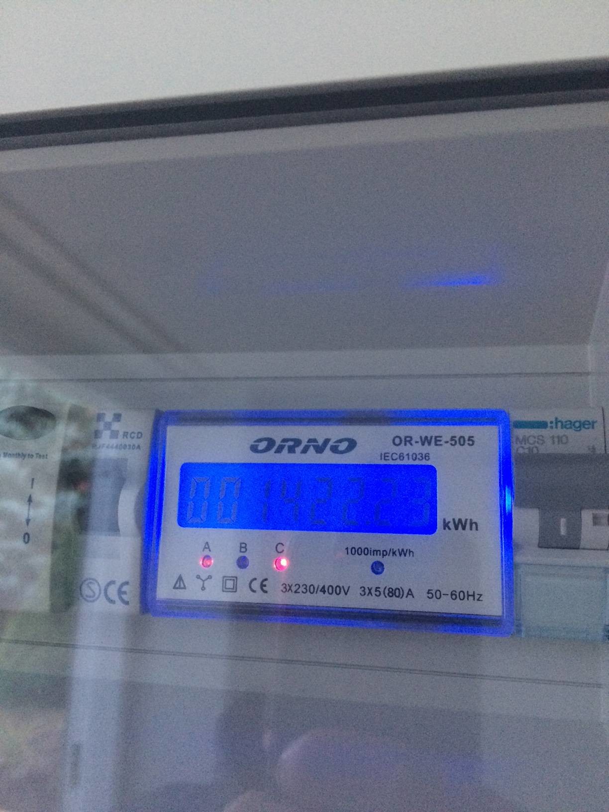

Har en liten stuga med ett elskåp som har en mätare av modell ORNO OR-WE-505 idag som jag vill ersätta med en som har Wifi så att jag kan ansluta den till wifi nätverket och därmed kunna läsa av mätaren på distans.
Har ni tips på en sån mätare som passar i mitt skåp?

Shelly 3EM kanske? Den har dock ingen display utifall det är ett krav, men den kopplar upp sig på wifi och går att fjärravläsa.

Behöver inte vara en display, ska kika in den (y)
Fler förslag?
Jag skulle också köra med en Shelly 3EM om du får plats med klämmorna som man sätter runt kablarna. Kan vara lite svårt i en del mindre elskåp.
Det finns andra lösningar, som denna på länk nedan men jag vet inte om man kan integrera dem mot system som Home Assistant och annat. Om det inte är ett krav så borde den uppfylla det du önskar för en något billigare peng dessutom.
https://smartlifescandinavia.com/products/wifi-energy-meter
