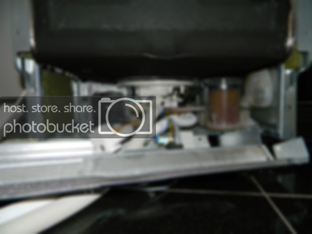

Har plockat av en del av baksidan, och knackade på pumpen, och så gick den igång, en stund, men stannade igen, och visar felkor F4, vilket skall vara avloppet. Tycker även det luktar bränt där, och så vill jag inte böka med det då det är trångt. Får köpa en ny. Den är inköpt för 2.5 år sedan och varit igång 1 år. Eftersom jag aldrig utnyttjat hemförsäkringen tidigare, så är det kanske inte fel att fråga
Ahh, vet inte vad det är till för, inkommand vatten går in i burken och ut i annan slang och in i maskinen.
Kan det vara det där saltet jag har hällt i? Maskinen verkar enkel, men svårt att komma till och risk att man bryter av en bit plast. Om det nu är ett problem att silar inne i maskinen inte tar skiten från disken, utan detta går vidare in i pumpen, så borde det sitta ett filter mer tillgängligt, på utsidan och i ståhöjd. . Ibland skulle man vilja tala med kontruktören, mellan 4 ögon och ett järnrör................

Fint Andy, jo det var pumpen som slutat att snurra, p g a att en tunn glasbit från ett vinglas som föll under disken, gick sönder. Glasbiten stoppade pumphjulet (propellern) att snurra, = DJÄVLA DISKMASKIN......................:blushing:.................:SAndy78 skrev:

Hade samma felkod på vår whirlpool, plockade ut två plommonkärnor
som låste pumpmotorn!
Kan bara tillägga att det räcker med plocka av främre plåten för att komma
åt avloppspumpen, lite bökigt att få ur den, sitter ett plastlås som ska tryckas
in samtidigt som man vrider motorn moturs, När man sedan plockat bort eventuellt
skräp och ska montera tillbaks motorn se till att packningen (o-ringen)sitter rätt
det glömde jag, fick då istället felkod F2 eftersom pumpen läckte som ett såll!
