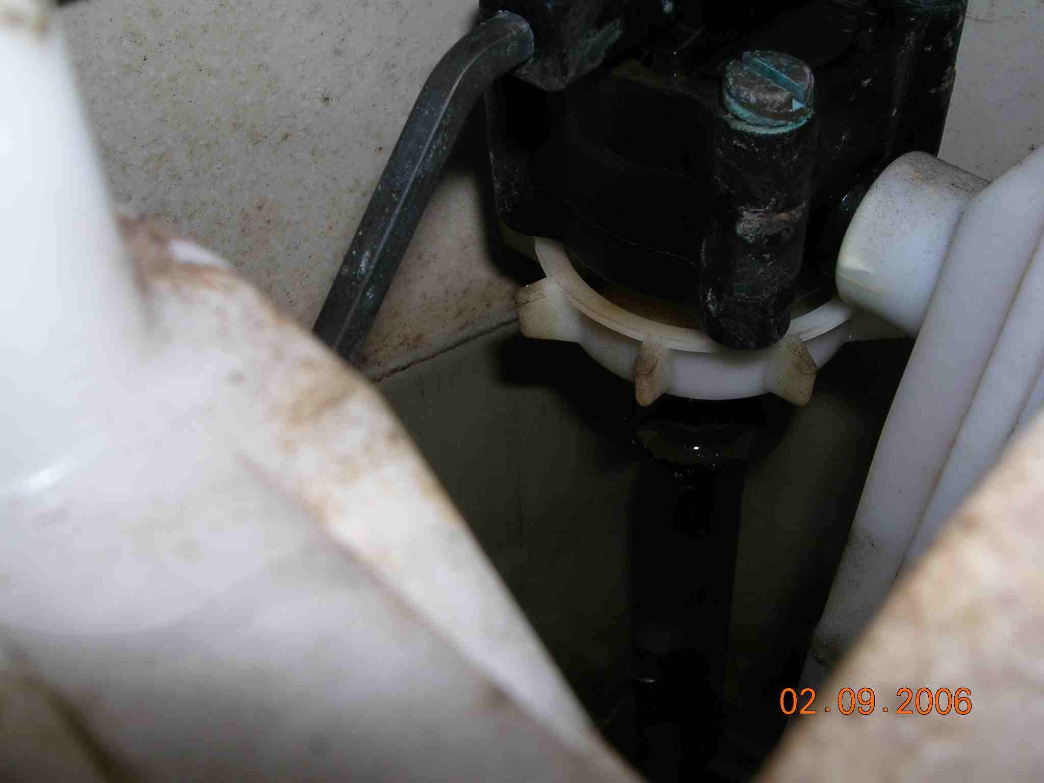

Detta började sedan hantverkare tömt systemet 2 ggr: Toan slutar inte att fylla på när den är full utan det "rinner över" ner i toastolen. Inget fel på packningen för den bytte jag idag. Det är nåt som inte fungerar då det är meningen att den ska stänga vattnet. Flottören fungerar och följer med vattnet upp.
Vad göra?
Behövs det så kan jag bifoga bild på innanmätet i wc:n.

Om du lyfter upp flottören så ska toaletten sluta spola i vatten, om inte så är packningen sönder i ventilen eller felmonterad.
Ok, så det betyder att jag måste plocka isär den lilla manicken (ventilen?) som flottören går in i och leta efter en packning ?
/ Christer
lägg gärna upp en bild och vad det är för toastol så ska nog någon kunna hjälpa dig!
Stänger flottören när du lyfter upp den? Är den monterad åt rätt håll?
T
Förmodligen lossade det skräp inuti rören när hantverkaren var hos dig, och det skräpet har då åkt med i rören och fastnat i den ventil som styrs av flottören i ditt WC. Våran engreppsblandare la av när vi skarvat om rören i källaren, och när jag öppnat upp den var den full med rostflagor (typ smågrus) som hade satt igen den helt.
Så som andra skrev får du öppna upp ventilen/kolla membranet och göra rent.
vad är det för fabrikat på stolen? Och hur gammal är den?
Det är en IDO som är gissningsvis runt 20 år.
Försöker bifoga bild.

Håller med TN funkis.
Har samma stol och typ varje gång jag grejjat med vattnet så har de åkt med flagor in i den lilla ventilen (manicken) som flottören går till.
Skruva isär den och gör rent, så funkar det sen.
Ok, tack för tipset - ska försöka hinna det under dagen.
/ Christer
Funkar - tack
