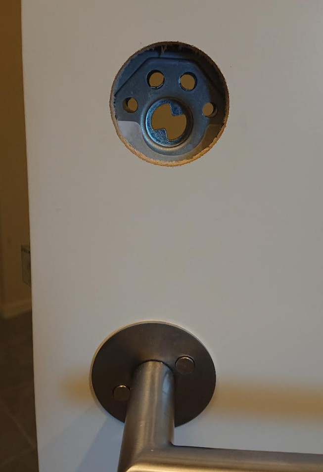

Jag har ett litet problem. Det har nyligen installerats en ny badrumsdörr av det lite massivare slaget till mitt badrum. Jag stötte dock på patrull när jag kikar på låshuset. Om jag inte misstar mig är det ett låshus för cylinderlås. Jag behöver så klart inget nyckellås till badrummet utan ett vanligt WC-beslag. Men det är just kruxet, jag lyckas inte finna något som faktiskt är avsett för cylinderlås. Alla har bara den smala fyrkantpinnen som ju inte fungerar i det här fallet. Är det något jag missat totalt? Man kanske behöver någon form av adapter eller något som jag inte vet om. Eller är det helt enkelt så att det inte finns WC-beslag till cylinderlåshus?
Så här ser låset ut:

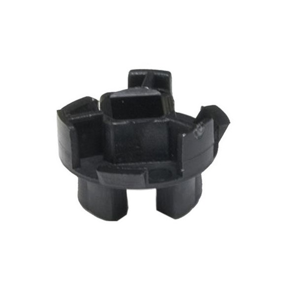

Den i plast är totalt värdelös då den smular/spricker med tiden.

Om du vill ha vanligt vred på insidan så ska du ha WC-behör ASSA 265 och om du vill ha ett handtag på insidan så ska du ha ASSA 9565T
Den plastbrickan har jag inga erfarenheter av att den blir dålig utan övervåld men visst var den gamla vredmedbringaren än mer hållbar.

Det svar jag skrev ovan är fortfarande sant men kan repetera svaret.
Till de låshusen (ASSA 565 eller 310) används ASSA Toalettbehör 265 eller motsvarande, om du vill ha ett handtag istället för vred så används ASSA 9565T eller motsvarande.
Lite extra information.
Till dessa låshus slutar ASSAs behör ofta med 65 vilket kan kopplas ihop med ASSA låshus 565 exempel på behör: ASSA Toalettbehör 265, ASSA 9565T.
Till de mindre låshusen som inte nämns i denna tråden mellandörrslåshus 2020, 2014, 414 så slutar ofta behören istället med 62 t.ex ASSA Toalettbehör 262
Dessa behör kan benämnas både som Toalettbehör och WC-behör utöver det så finns det tillgänglighetsanpassade toalettbehör som kallas RWC-behör.

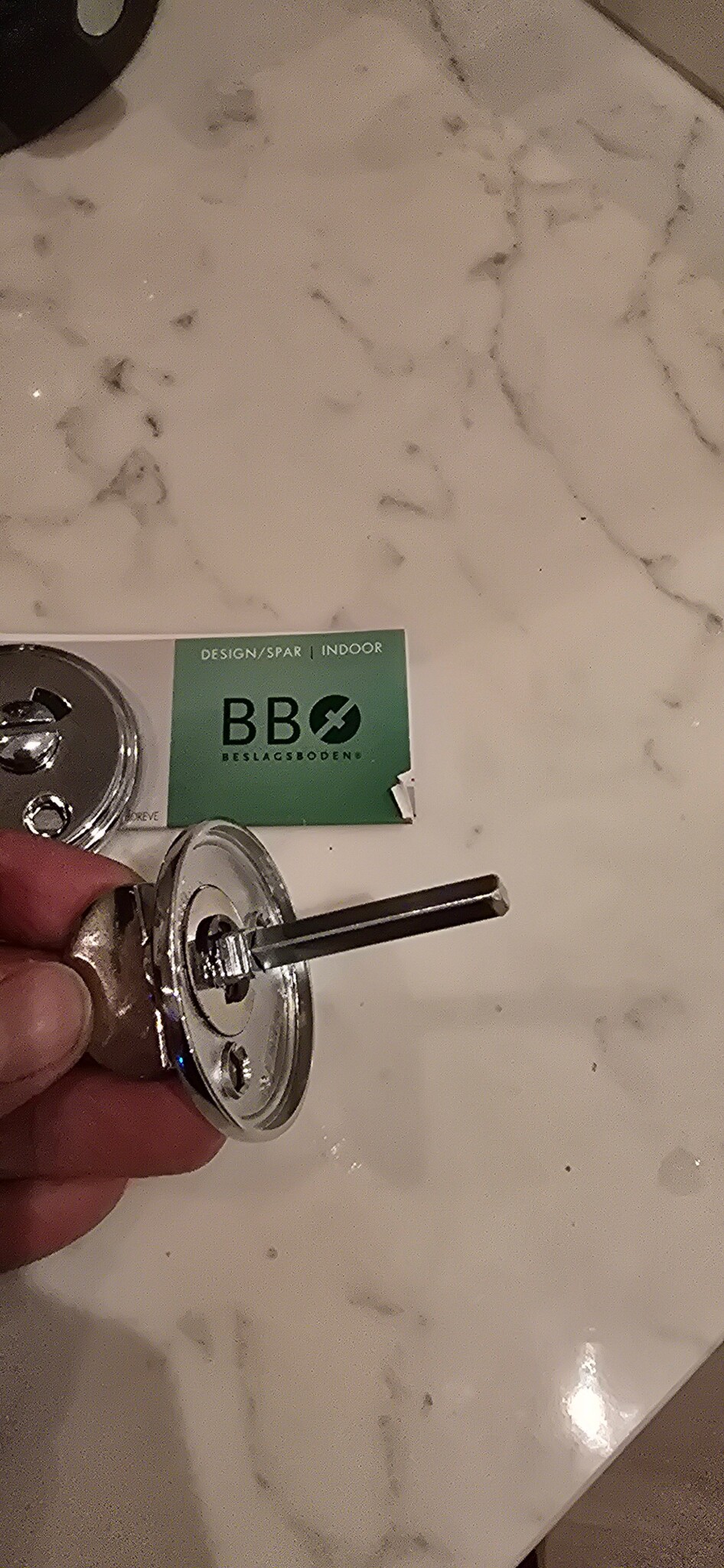

Tack! Jag beställde i brådska 802014 ASSA Vredmedbringare förzinkad för att användas med vred från Beslagsboden. Kommer det att funka?
  • Förzinkad ASSA vredmedbringare hålls i handen, med en Beslagsboden-förpackning synlig i bakgrunden.
Nej då det inte endast är vredmedbringaren som skiljer utan även hålbilden.
Det ser ut som om behöret i bild motsvarar 262 och har då fel hålbild.
Sök på ASSA 262 och ASSA 265 så bör du finna bilder där du ser hur de skiljer.

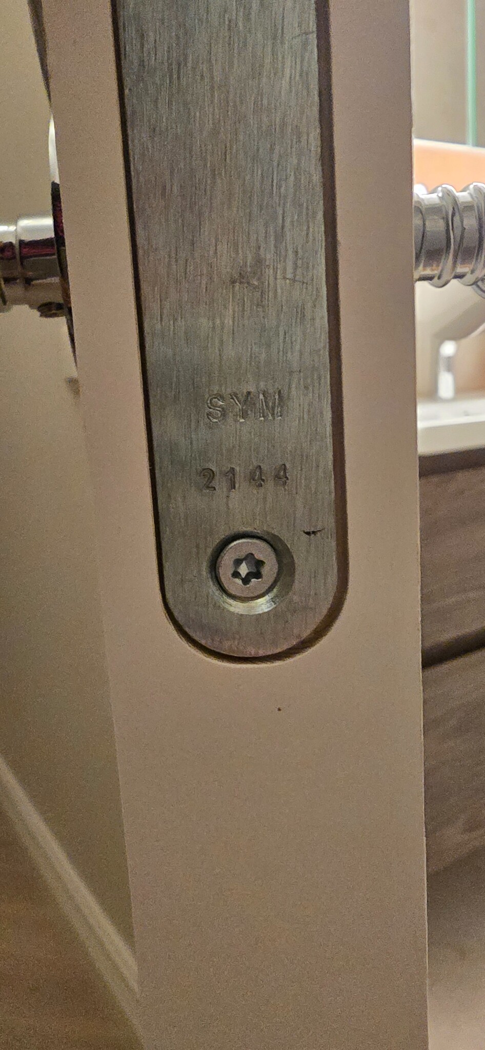

Har avbeställt vredmedbringaren. På låset står det enligt bilden. Jag kör på ASSA 265 WC-behör då. 🙏
