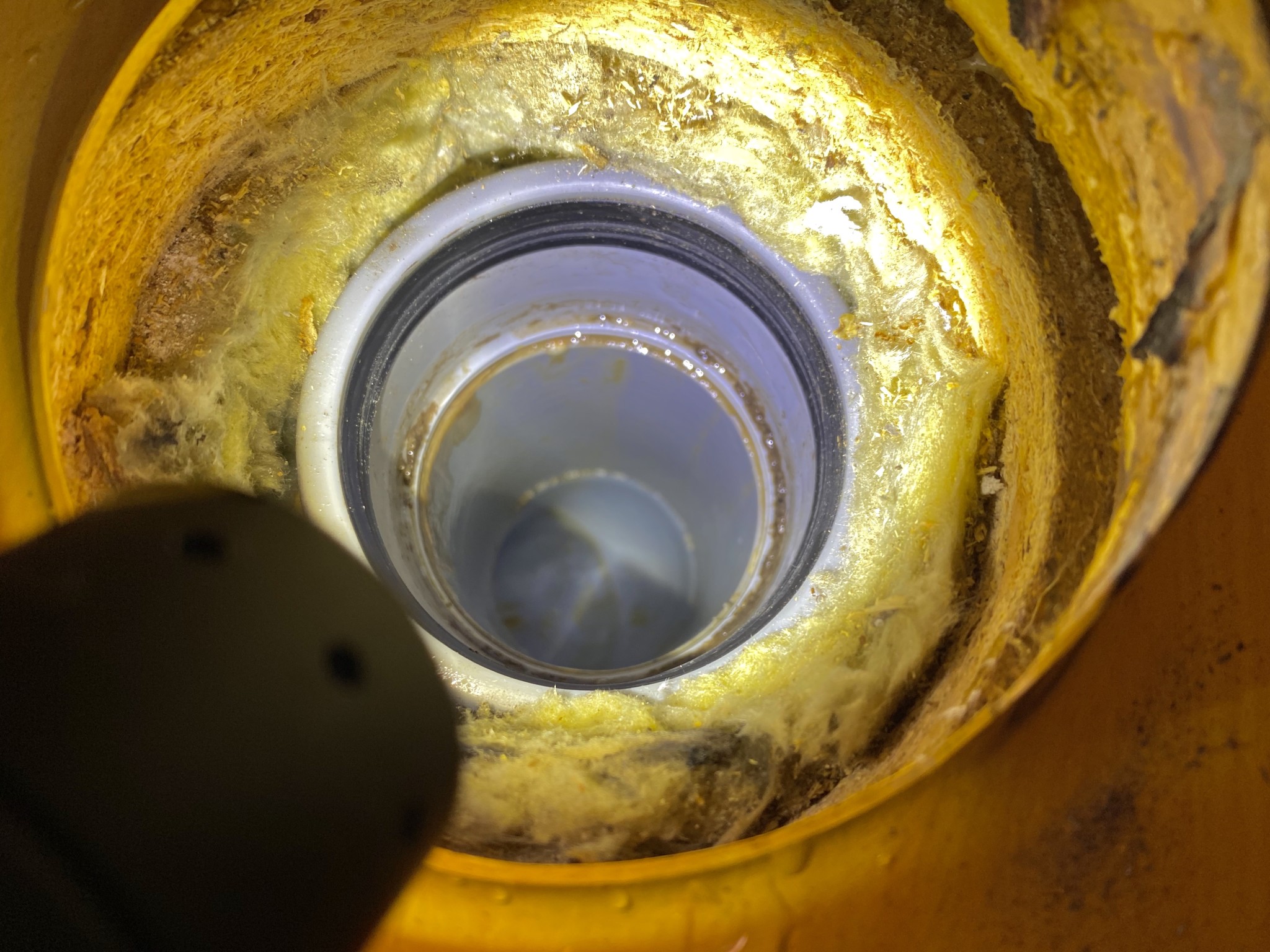

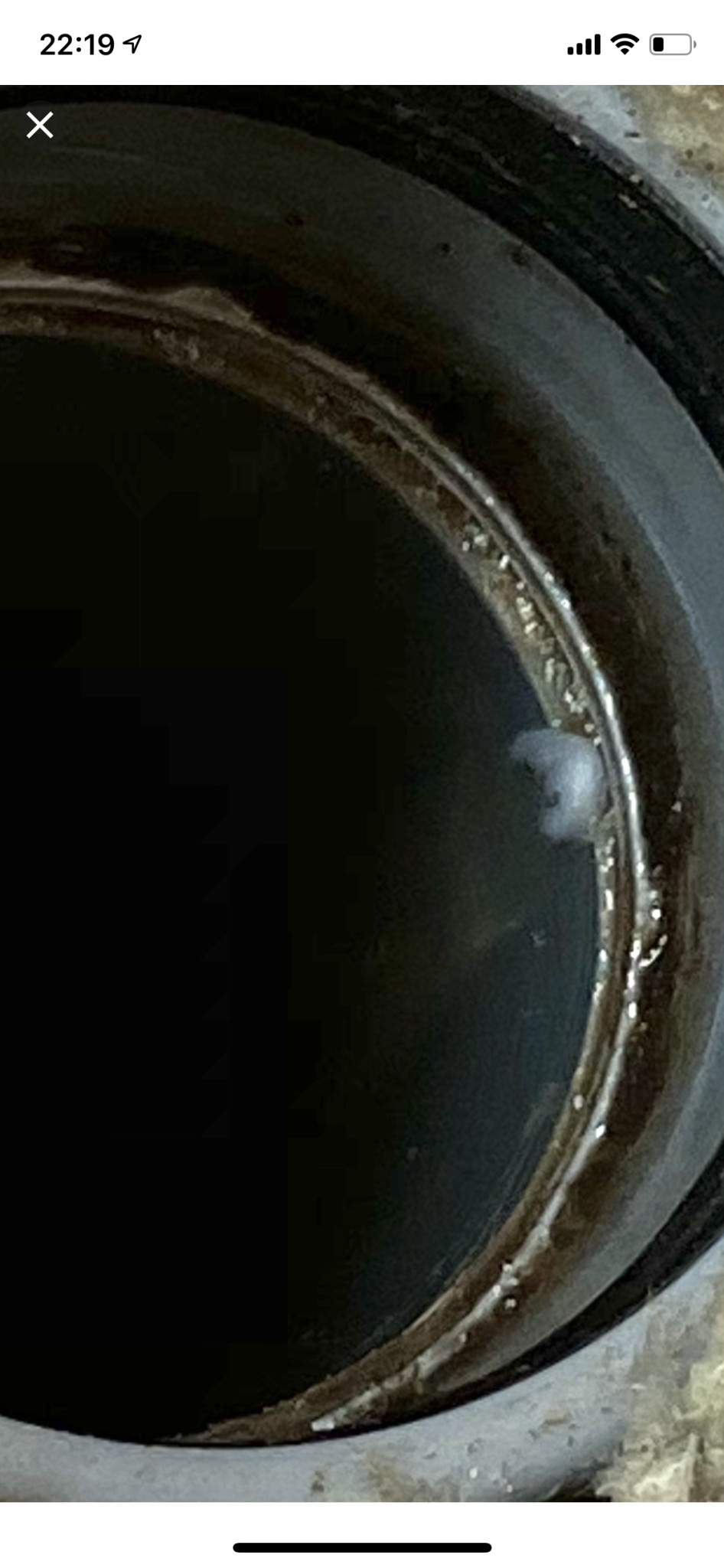

WC anslutning till 75mm rör
Nu är det 42 år sedan och jag är ett antal ägare senare. Trodde jag hade ett 110 mm slätände med det var en Upon
Återstår då frågan hur göra med plastmatta, och stolen får väl precis plats mot väggen, inga problem med det?
Satte tillbaka den gamla wc stolen, för att fundera på lösningen.M MEE-84 skrev:Ok då. Men stäng det nu så det inte trillar ner en massa i det. Är det fixerat? Så kan du väl bara förlänga det med något liknande proffsmagasinet.se/vvs-inomhusklimat/installation/inomhusavlopp/avloppsror/jafo-3106722-wc-stos-75-mm-centrisk-2814685?channable=e43496.MjgxNDY4NQ&VAT=1&gclid=CjwKCAjw4rf6BRAvEiwAn2Q76iWhhn3OHQ0HAdftwtCZ_a7kkE66PLm3-NEwxvpUWgjccTj0t-Yk5xoCV4oQAvD_BwE.
Du har rätt i det, anade det när jag såg fotot. Men såg det inte när jag hade stolen avlyft. Var helt enkelt för mycket uppe i varv. Jag får helt enkelt kolla upp allt en gång till + se om jag kan få en uppfattning på hur det ser ut underifrån.

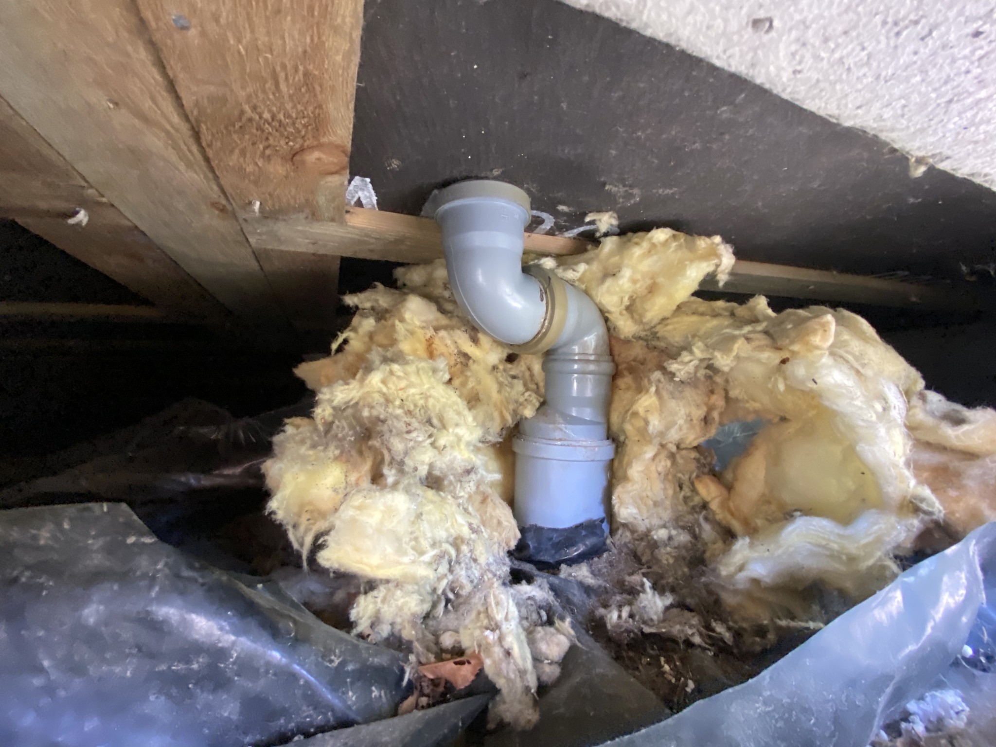

Tyvärr tror jag att det blir bäst att åla sig in under golvet och byta till 110-rör.
Åtminstone genom golvbjälklaget och beroende på hur det ser ut åtminstone en bit av avloppet under golvet - troligen lättare att få till en övergång på en "raksträcka" än i samband med genomgång av golvet.
Och som de flesta påpekat - 75mm rör är som att be om problem med stopp.

Det går inte att gräva lite utifrån för att få mer höjd? Hur långt in sitter skarven?D doubleH skrev:Tyvärr tror jag att det blir bäst att åla sig in under golvet och byta till 110-rör.

det är en ganska stor lucka i sidan på krypgrunden nära där avloppet går ner. Skall börja med att kika där.M MEE-84 skrev:
men jag skall också försöka komma underfund med det här med röret i röret.
Krympmuffen passar ju så det borde gå med röret du föreslog men frågan är hur bra blir det.
Det fina är ju att om det inte passar lämnar du helt sonika tillbaka skräpet.M Mauritz skrev:
Men gå annars ner till Rinkeby med bilden och fråga om råd. Finns alltid minst en som jobbat med detta. Men ta tumstocken med på fotot annars kommer gubbarna dumförklara dig en stund.
