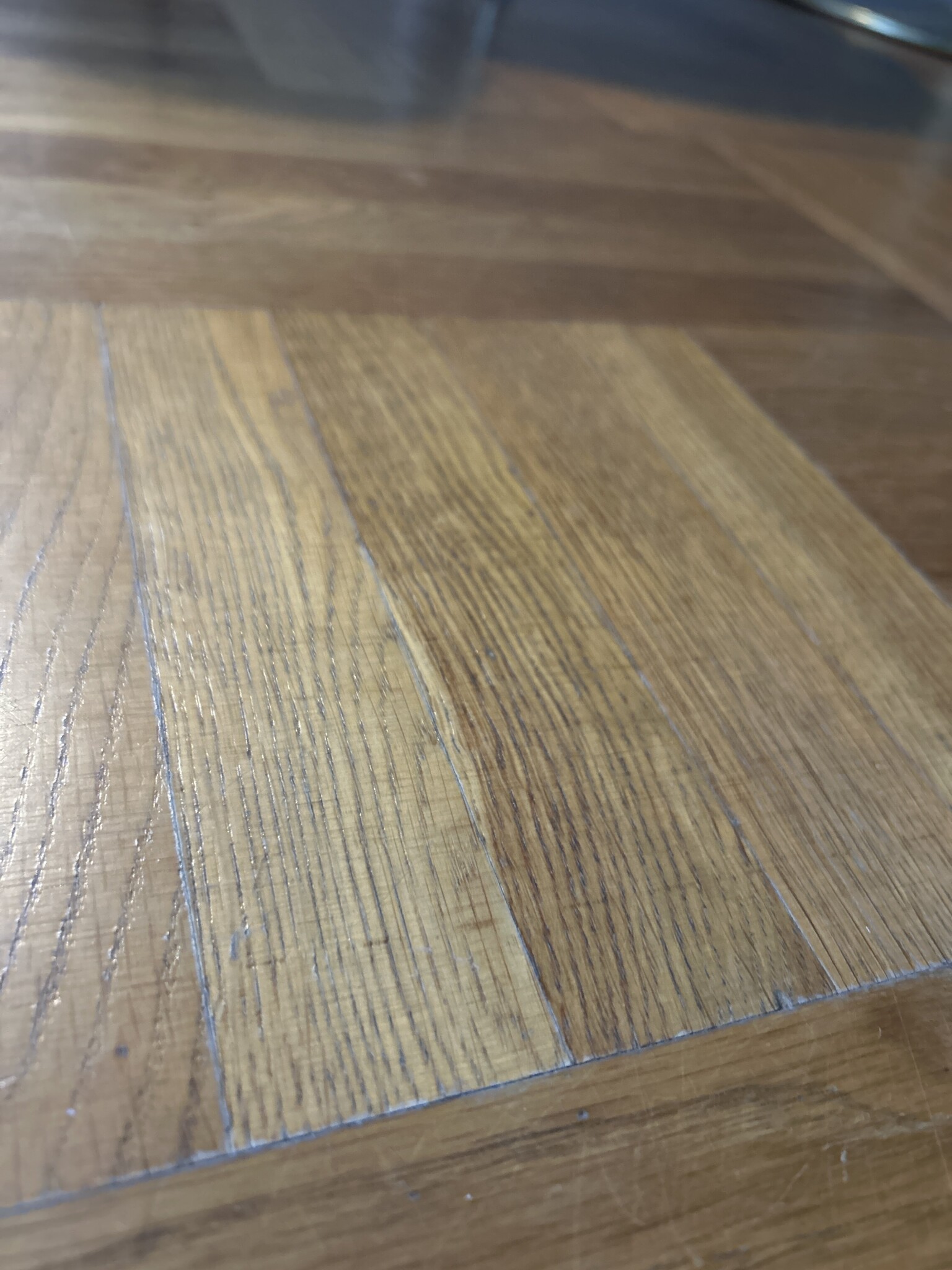

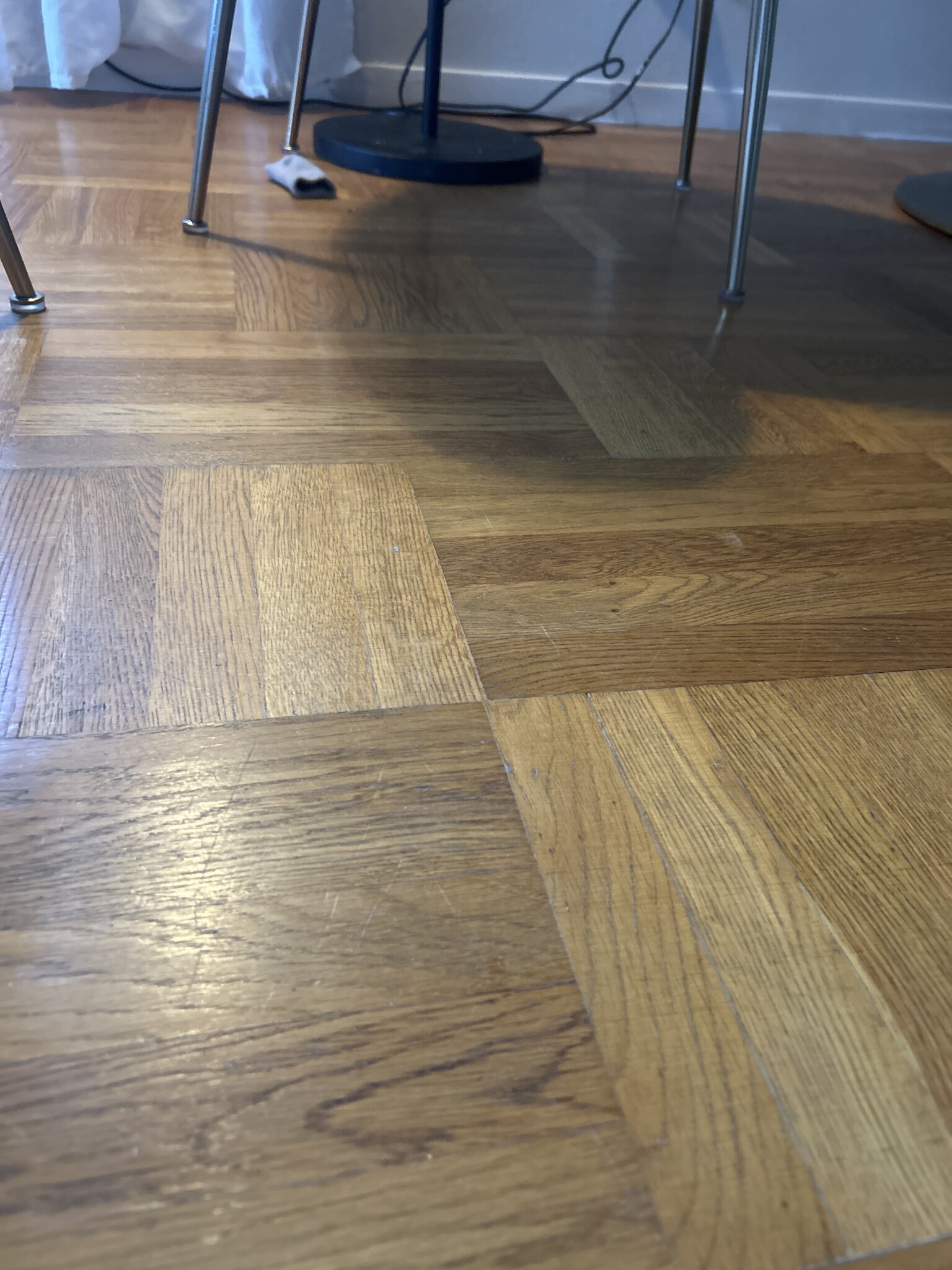

Jag skulle gissa lackat.
Dels är det vanligast, men vax eller olja brukar ge en mycket mattare yta
Jag tror det där är lackat orginal, men många år sen - därav att det ser slitet, mer matt ut på vissa ställen.
Ja, jag tror du har rätt. Det är väldigt sprucket på vissa ställen. Kan jag ta lite teakolja där färgen släppt pga lacken är borta på många ställen? Provade på ett ställe och det blev väldigt bra. Men vågar man köpa hela golvet?

Det du egentligen borde göra är nog att slipa golvet. Sen kan du behandla med det du villM Maria Sandin skrev:
Det är ju olika fördelar/nackdelar med olja/vax/lack
