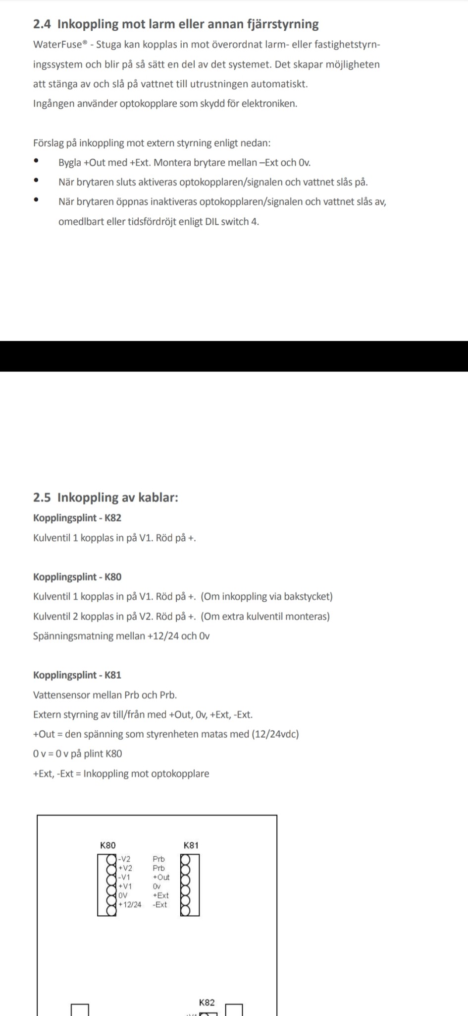

Är det någon som har en idé på hur jag ska få ut larmstatusen från Verisure för att styra min vattenfelsbrytare från waterfuse.
Hade man kunnat använda en smartplug på något sätt?
Så här kan det kopplas in mot waterfusen:
Som jag förstått det så kopplar jag alltså ett relä mellan smartpuggen och kontrollenheten till vattenfelsbrytaren. Så när smartpluggen är på så triggar den reläet, men vad för typ av relä bör man använda? Reläet kopplas sedan in på -Ext och 0v?
Här är två exempel på reläer som fungerar:
https://www.automation24.se/relaemodul-phoenix-2903331-rif-1-rpt-lv-230ac-2x21
https://www.elfa.se/sv/relae-monostable-finder-13-31-230-4300/p/30066419
