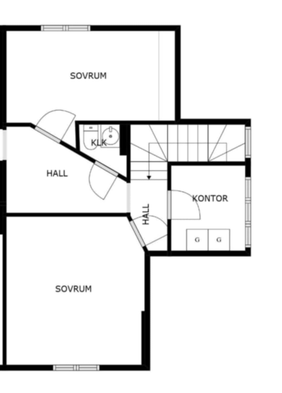

Vi är i valet och kvalet då vi köpt ett hus.
Ett rum är ett kontor som är 5.5kvm men kan göras om till runt 7.5kvm och har husets proppskåp i det.
Det andra rummet är toaletten på runt 1.5kvm, när man sitter på toaletten så tar knäna emot väggen och det är ganska obekvämt, men det går.
På våningen under finns ett stort badrum med toalett, dusch och bubbelbadkar.
huset har två våningar och källare och det finns bara två toaletter och en dusch. Alla sovrum är på övervåningen.
Det är också jättelite förvaring i hemmet men kan man såklart fixa till så som garderober men inte många då huset är äldre med mycket snea tak.
Så med det sagt. Jag undrar lite vad andras tankar är om detta:
1. Gör om kontoret till en walkin closet och behåll den lilla toaletten
2. Gör om kontoret till en toalett med dusch. Kanske till och med kan ha dubbelhandfat.
Kostnaden blir såklart mycket högre om vi gör om kontoret till ett badrum men vi kan prioritera det över annat utan problem. Men skulle det gå på mer än 130.000kr så vet vi inte riktigt om det är något vi kan göra precis nu. Och avlopp och vatten behöver dra dit vilket kanske är det svåraste då vi inte vet hur svårt det skulle kunna vara. Avloppet och vattnet är ifrån den lilla toaletten runt 4-8 m bort och tror inte något avlopp går närmare än där toaletten är. Vatten kanske finns tillgänligt närmare. Vi skulle såklart behöva ta in en kunnig person och rådfråga. Men undrar om det är värt att fundera på detta eller att hålla oss till exempel 1 och göra det till en walkin closet.
Finns ett 3e alternativ men det betyder att ett mindre dubbelrum blir ett jättelitet kontor/walkin closet. Och det känns som att det inte riktigt är värt att ta bort då man förlorar ett dugligt rum.
Jag förstår att det är svårt att säga det ena eller andra, men känner att jag vill ha lite råd ifrån andra om en större toalett (med dusch) skulle vara värt att ha på övervåningen också eller bättre att använda pengarna och tiden till annat.

En planlösning gör det kanske lite lättare att förstå.

Kan det bli så att det blir aktuellt med 3 sovrum i stället för 2?L Ljusa skrev:
I så fall bör man ju tänka på det innan man bestämmer vad man vill göra med kontoret.
Går det att få in några garderober i hallhörnet?
Man behöver nog flytta dörren till kontoret om man ska ha en dusch eftersom man inte ska ha fönster i duschen. Men det är ju möjligt.
Hänga om dörren till stora sovrummet så att den går in i sovrummet i stället.
Det var alltså för ett badrum med dusch. Toaletter utan dusch är billigare eftersom man då inte behöver tätskikt på väggarna.L Ljusa skrev:

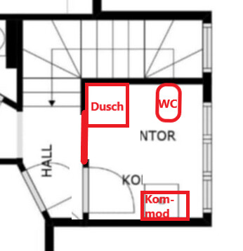

Ja, alltså det rummet kan göras lite större så man kan få in en dusch bredvid dörren på bildens nedre sida. För jag håller med om fönster och dusch.

Hur har du tänkt att toaletten kan utökas med 2 kvm?L Ljusa skrev:
Då måste ni nog först fundera hur det ska gå till att få 3 sovrum där alla sovrummen har ett fönster. När man vet vad det är för ytor kvar kan man fundera om det går att få in ett badrum.L Ljusa skrev:
För den planeringen behöver man veta vilka väggar som är bärande.
Det är nog inte nödvändigt med ett större rum för att omvandla kontoret till badrum.L Ljusa skrev:
Men man behöver kunna få ner avloppsröret. Vattenrör är tunna så jag gissar att det är relativt lätt att dra dem i bjälklagret framför trappan.
Det finns ett litet förråd på sidan man kan ta bort om man vill. Själva planlösningen som jag skickade är inte superbra... den saknar lite grejer. Så som de snea väggarna och att det finns lite mer utrymme.BirgitS skrev:
De förra ägarna sa vilka väggar som var bärande och det är inga vi kommer peta på. Sedan såkalrt kommer vi nog dubbelkolla detta innan vi börjar på något!BirgitS skrev:
Det där hade varit en bra lösning men tyvärr är planlösningen lite skev. Jag har gjort en mer kprrekt design i ett annat program som jag ska skicka med så kan du se att det inte ritkigt fungerar att flytta dörren.BirgitS skrev:

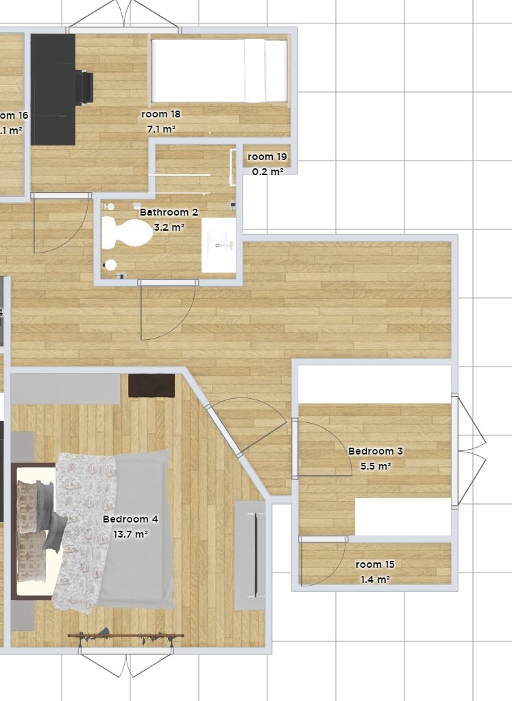

Jag gjorde en annan plan i min design. Med åtäanke att då behövs inte avlopp eller vatten flyttas så mycket eller läggas till! Jag vet inte om det skulle fungera och väggar behöver röras om emn tror det kan bli billigare kanske?BirgitS skrev:
Blir lite som tetris men funderar om det inte ändpå blir bättre att försöka göra toaletten större på nuvarande plats?
