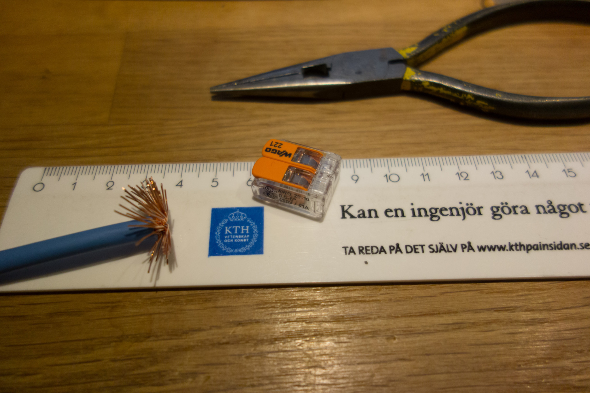

En skalmaster. Inställd på 6mm2 tar den sig precis genom isoleringen.

Oroa dig inte. :) Centralen finns 20 mil bort och jag vet inte ännu om det behöver skarvas. Jag var bara nyfiken på hur wagon skulle funka med tänkt 6mm2(?)-kabel och tyckte att den hade dåligt grepp mot förväntat.
Har inte testat 6mm2 i Wago 221 men kan göra vid tillfälle om inte någon förekommer. Men de bör ha testat innan de släppte den på marknaden, ganska ny modell va?
Här en instruktionsvideo, gör du exakt lika men får annat resultat?
Linjalen är säkert rätt kalibrerad :). Det var cirka 74 trådar.
Linjal med kabel och avskalade trådar, nätverkskontakt och tänger på träyta.
Sebandersson och 1 till
imported_Benno imported_Benno skrev:
Kabeln är omärkt, diametern på ledaren är omkring 3mm och yterdiametern cirka 5,5mm.
Fast dom anger ju 2,6mm som maxdiameter på koppartråden........
det stämmer bra med Nexans uppbyggnad av sina flertrådiga kablar – dom kör med 72 trådar, både i 6 och 10 mm² kabel
du har inte ett skjutmått? du mätte 5.5mm vilket är alldeles för tjockt för en vanlig 6-kvadratare, men är också lite för lite för 10 kvadrat; sen kan man mäta på de separata koppartrådarna också – för 6mm² ska koppartrådarna vara cirka 0,31mm och för 10mm² cirka 0.41mm när det är 72 trådar i kabeln
man kan också lägga alla mätningar åt sidan och fundera på din kabels proveniens – vad har den för ursprung – varför tror du att det är en 6-kvadratare? kan du skaffa en garanterad 6-kvadratare att testa med? och sen återstår förstås den verkliga frågan att grunna på – vad är det som sitter i huset tjugo mil bort?

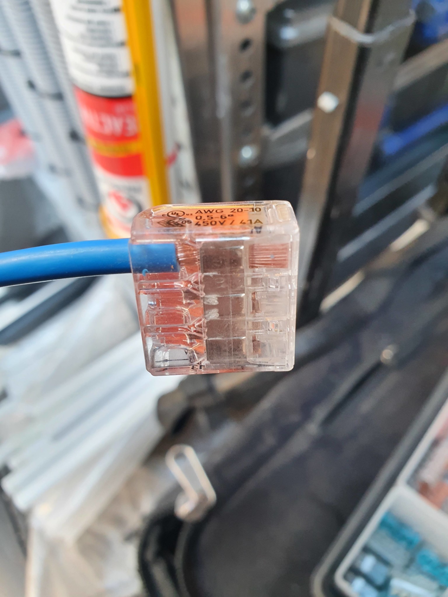

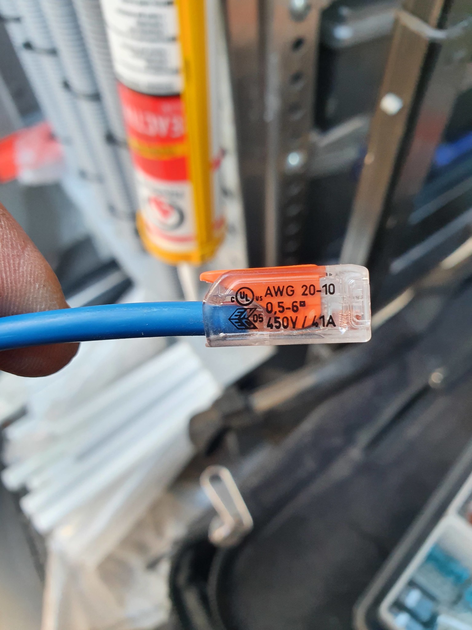

Blå elektrisk kabel ansluten till en genomskinlig Wago 221-klämma mot en verktygsbakgrund.
Transparent Wago 221 anslutningsklämma med en blå 6mm kabel ansluten mot en bakgrund av verktygslådor.
RQ 6mm i wago 221, måste vara någon gammal tjock tråd du fått tag på...

Du har måtten i inlägg #29 redan, kanske du mäter inklusive plastisolering? Men den går ju inte in i kopplingsklämma.
Det med skjutmått kan du skippa då det saknar relevans och bara är högst ungefärligt. Funkar bra i mellanstadiemattematiken, tyvärr ej i verkligheten.
Har du någon gång jobbat med äldre kablar så märker du att det är en enorm skillnad, ju grövre areor desto tydligare märks det.
TS kabel var ju 30 år gammal, men den gick ändå in. Finns ingen chans i att en 10mm2 på något sätt skulle kunna gå in.
Rätt svårt att ta fel på en 6 och 10 mm2 också, det är ju nästan dubbelt så grovt.
Hur länge har Wago 221 funnits för 6mm2, kom det 2020 eller, innan fanns det bara till 5 har jag för mig.
