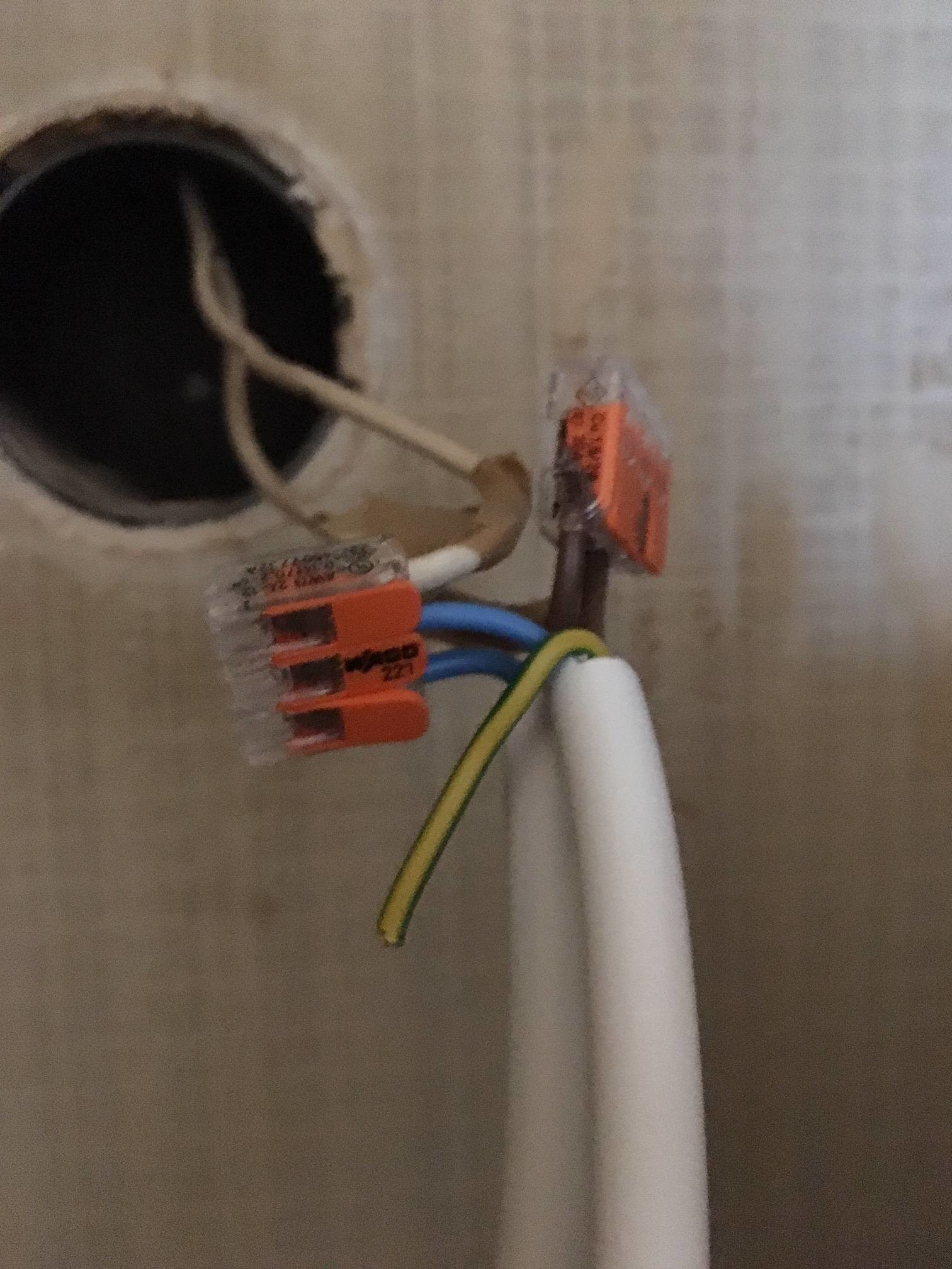

Har delat strömmen med en Wago 221, se bild. delningen till strömbrytare för taklampa fungerar men delningen upp till vägguttaget får ingen ström, är inte wago 221 gjord för att dela strömmen vidare, en ledare med ström till 2 nya? som en gammal socker bit fast man kan dela till 2. Har bytt wago då jag trodde den va sönder, dragit ny kabel då jag trodde det va fel på kabeln men får ingen ström när jag mäter till nya kabeln.

Du får nog berätta mer om den här inkopplingen. Vad exakt är det vi ser? Är det en apparatdosa där det suttit en strömbrytare? Hur menar du att du inte "får ström"? Vad mäter du med och på vilket sätt? Vad är det för ledare som kommer från väggen och vart är kablarna på väg?
Vita kablarna kommer från dosa som har vart kopplade till en gammal ström brytare för taklampa ,kopplade in en av varje i wago 221, drog nya kablar till ny strömbrytare från wagon, strömmen kommer fram och lampan tänds, sen är det kvar ett hål i varje wago, som jag tänkte dra en kabel till ett vägguttag, men när jag anslutit sladdarna i wago och mäter ström så kommer det ingen ström till kabeln närmast i bild.
Du kan inte koppla in nått uttag för du har ingen nolla ner i dosan. Och eftersom du saknar "nödig kännedom" kanske du borde ta hjälp av någon som har det.

Det är ett gammalt hus, så har ingen jord. Men eftersom strömbrytaren får ström var för skulle
inte ett vägguttag få det ? Det är ju en fas och en neutral som kommer ur dosan!
Troligen fas och tändtråd!
Nej. Det är inkommande spänningsförande och obruten fas från centralen i den ena. Den andra är utgående ledning för fas till lampan. Den ledningar brukar kallas för "bruten fas" eller "tändtråd" beroende på vem du frågar.
Det fungerar normalt sett så att du har en annan dosa som har rör till både lampan och brytaren. Till brytaren dras därifrån bara matande fas och tändtråden, ingen jordledare och ingen nolla. Till lampan dras sedan enbart jord, nolla och tändtråden men ingen fas.
Det du kopplat nu är helt tokigt och potentiellt livsfarligt. Vad som händer är att tändtråden fungerar som nolla eftersom glödlampan i belysningen förbinder tändtråden och nollan. Det förutsätter att du har du en lamparmatur och en glödlampa inkopplad. I så fall kommer du få ström i ditt uttag. Men eftersom strömmen går genom lampan kommer två saker att hända. Det ena är att så fort du ansluter något i ditt uttag och sluter strömkretsen och lampan tänds. Det andra är att lampan kommer fungera som en säkring och explodera eller brinna upp när belastningen i uttaget blir för stor. En glödlampa på 60W skulle i teorin dra 0.26A och tål troligtvis lite högre ström under en kort tid men skulle i praktiken smälla mer eller mindre direkt.

Som övriga säger, avbryt nu och återställ. Du kan inte koppla på detta sätt och om du inte förstår varför bör du inte koppla heller. Ring en elektriker.
Lampan kan inte skadas eller explodera pga lasten i uttaget, den kommer bara att lysa svagare. Lampan tål ju 230v och sätter man en last i serie kommer spänningen till lampan att bli lägre. Det är summan av motståndet i lampan och ev belastning i uttaget som avgör strömmen.

Tog bort den andra kabeln och satt enbart tillbaka de 2 vita kablarna som satt i den gamla strömbrytaren, in i den nya strömbrytaren. Så har det vart innan och enda skillnad är att det är en ny strömbrytare då det ser freshare ut till nya tapeten.
För att få den funktionen du önskar behöver du alltså dra ner en nolla till dosan eller enklare, utgå från ett vägguttag istället :)
