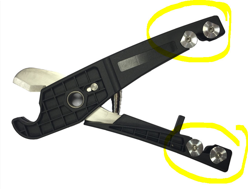

Skyddsröret kapar du med PEX-sax. Bakom dom runda metallbitarna så sitter det små knivar. Lägger du saxen mot väggen och snurrar runt den med handtagen ihoptryckta så kapar du skyddsröret 2mm utanför kaklet. Enkelt och säkert. Själva PEX:en är skyddad från skador.

Hade missat det där med blandarfäste så då skippar jag ändtätningarna vid väggbrickorna.
Är det en sådan här sax du menar ?
Fick låna en lite större men den är nog för PEM slang.
