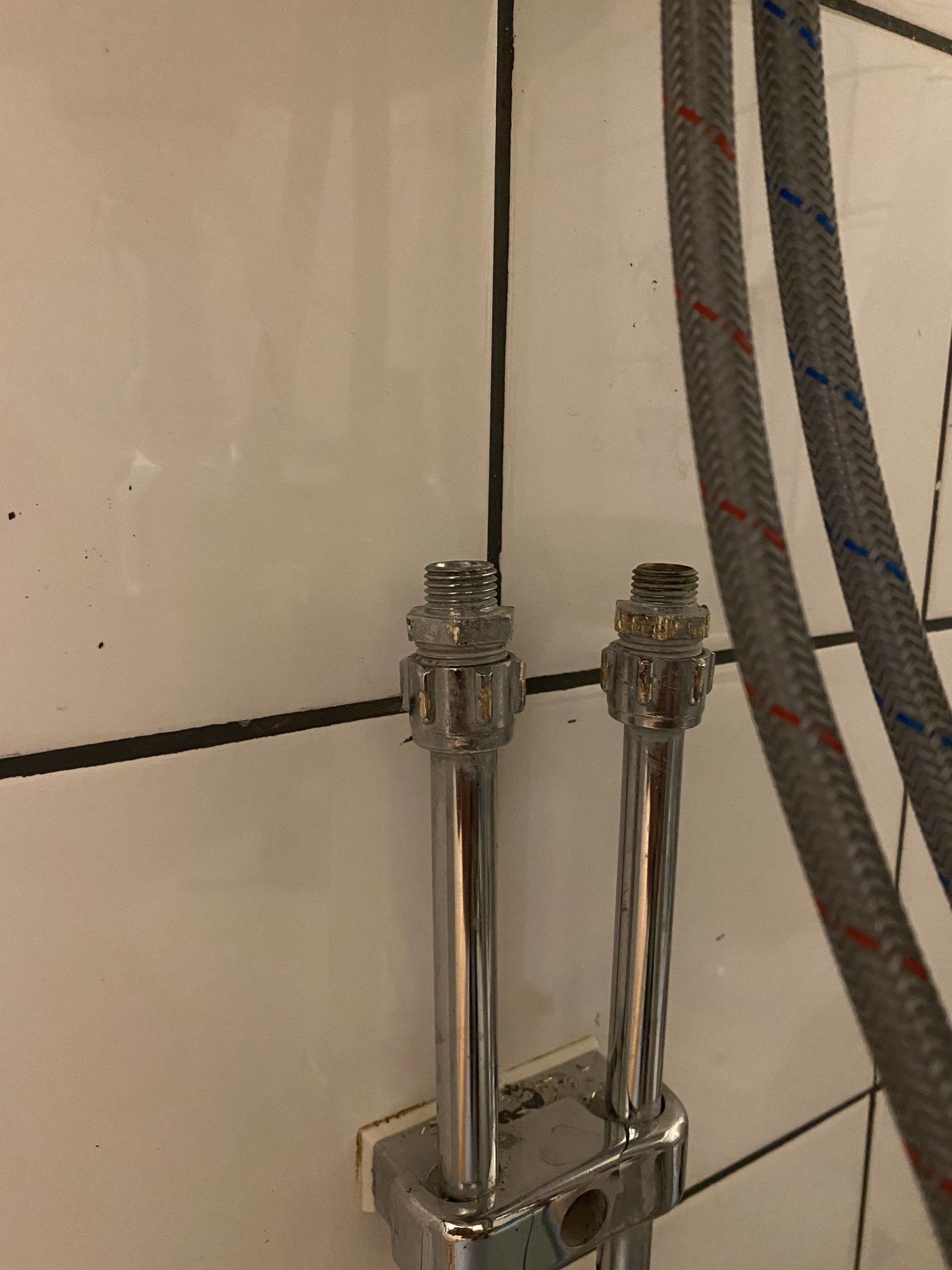

Jag har bytt handfat och blandare i badrummet. När jag skulle ansluta till de gamla rören, visade det sig dock att min Ikea-blandare har r10, rörens anslutningar är dock mindre.
På Bauhaus sa de direkt att ”ajdå, om den är lite för liten finns inga delar (övergångsnippel?), utan du måste ta bort även nästa del. Detta har jag försökt, men den delen snurrar bara runt när jag skruvar, vet ej hur jag ska få loss den? Har ej heller gett upp tanken på att hitta en ”övergång” som passar. Vad är det jag ska googla efter? Hlälp!

Ser ut som en nippel r10-r8 dvs byt den mot en r10.. (en polygrip runt den undre muttern och en skiftnyckel att lossa sexkantsnippeln med brukar funka fint)
Förutsatt att dina nya anslutningar är 3/8 invändig gänga..
https://www.hornbach.se/shop/Sexkantnippel-3229-R10-1985225/5109282/artikel-detaljer.html
Alt kapa bort bef koppling och montera en klämringskoppling 10 mm, "kasta" mutter och kona så har du en slätände att montera flexslangen på.. (förutsatt att dina rör är 10 mm)
Har flexslangen ett rakt stick på 10 mm är det bara att koppla direkt i klämringskopplingen.
https://www.hornbach.se/shop/VATETT...10x10-forkromad/5139128/artikel-detaljer.html

Ja precis, r10 r8 är vad jag misstänker också, har googlat ihjäl mig efter en sån nippel, men verkar som sagt ha slutat produceras. Fint, men då ska jag ge mig i kast med detta imorn! Så skönt om jag ej behöver anlita nån hantverkare och slutföra det själv, tack vare detta fantastiska forum!Mazen skrev:

Och åk till Hornbach, dom har Vatette kopplingar betydligt bättre än Bauhaus AdmiralL Lindane skrev:
