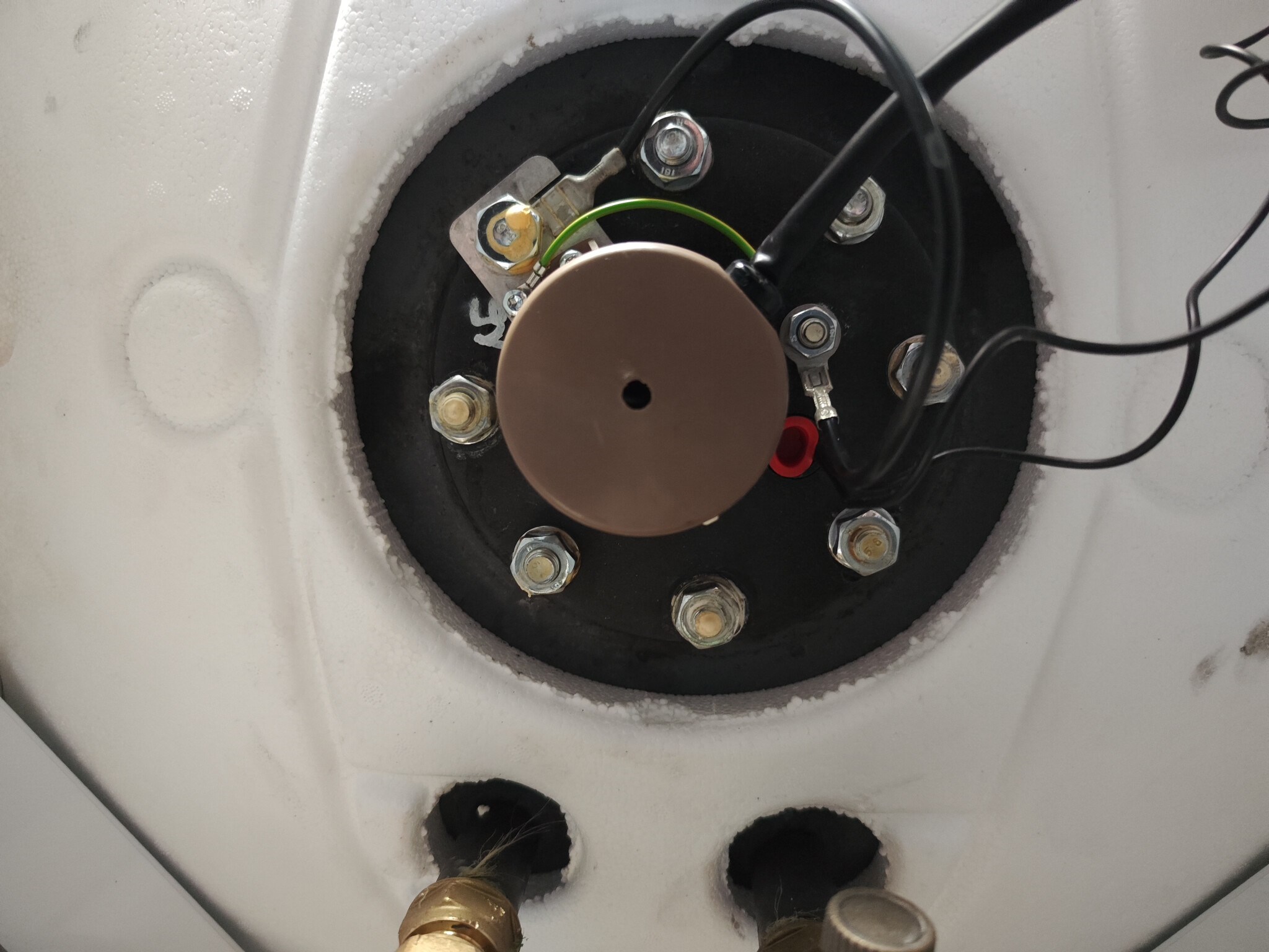

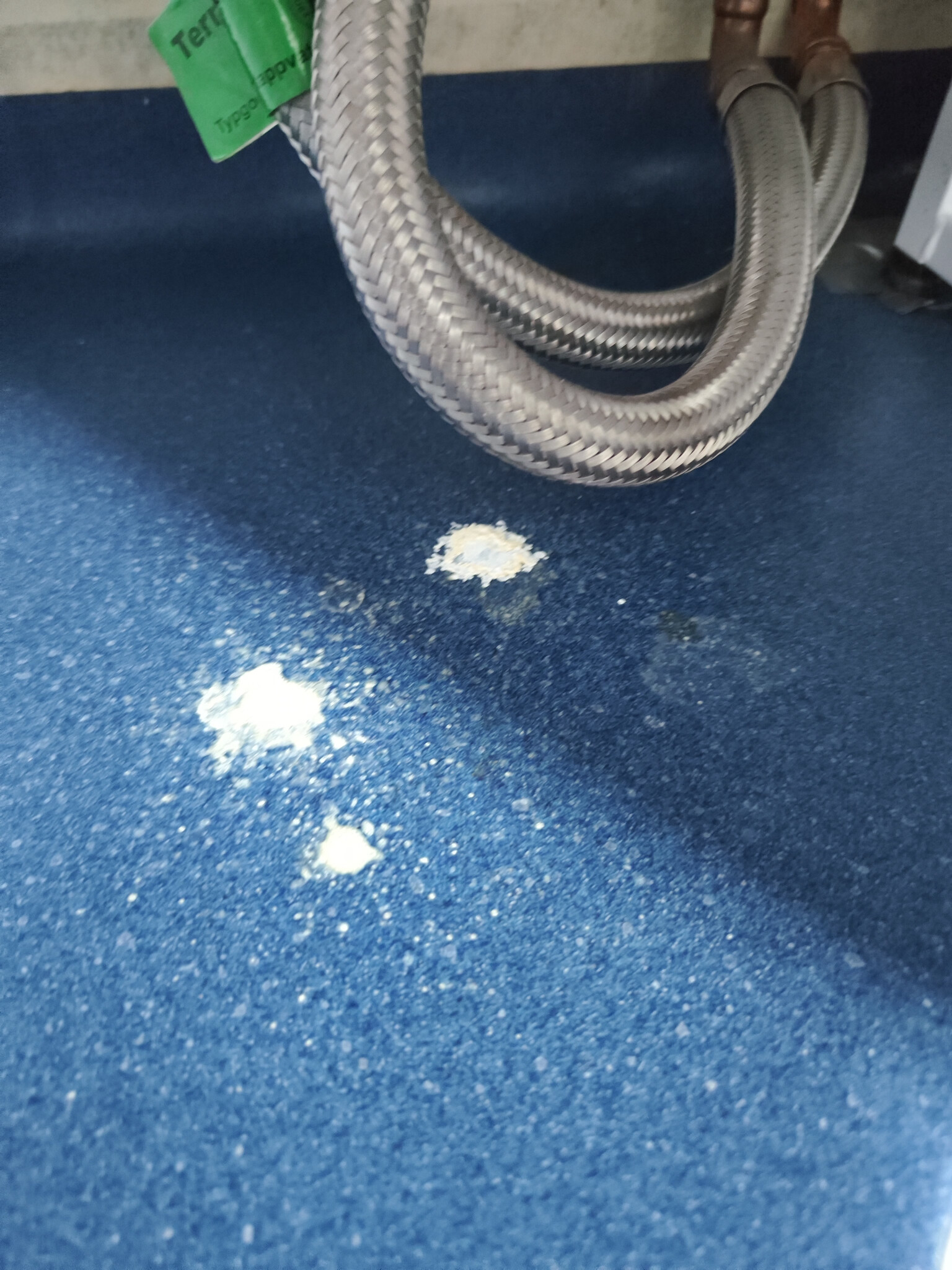

Hej! VVB i kalkhaltigt område, brukar det bli sådana här avlagringar under beredaren och på flera av muttrarna undertill? Har kalkavhärdare och ny offeranod när beredaren (begagnad) installerades för ca ett halvår sedan.
Något man bör åtgärda och hur isf?

En Methroterm, var kommer det ifrån, lägg ut en tidning så ser du exakt, till att börja med, är säkert kondensvatten, men lite lustigt med kalken.
Rakt ovanför så är muttrarna, vissa av dem har något klegg på sig. Tog för givet att det var kalk men kanske är kondensvatten som du säger. Fast på golvet blir det som pulver...Jaja, konstigt iaf 🙂
Ser ut som att det finns en microläcka på bultarna Kl 9 och KL 10:30 Det är en bricka som håller patronen KL 10:30 och när muttern lossas så ramlar patronen ner, under där är ytterligare mutter. ta en hylsnyckel och dra till dom lite till. Starka saker där, det håller. Du får lossa kåpan och koppla loss patronen, ta ner den så den inte ramlar ner och går sönder, pass på lite den är tung. Glöm inte att bryta strömmen totalt för VVB, inte bara med termostaten. Är du med.
Testade detta nyss och ja, det gick att skruva åt ett halvt varv, typ, på alla muttrar. Ungefär som efterdragning hjulbultar 🙂
Får återkomma efter långtidstest, tack för input! 👍
Ta stålborsten och borsta bort avlagringarna, sen ut med en tidning under och det syns ganska väl om det droppar.
