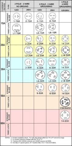

Näe, verkligen inte.. låt oss lära oss av Jänkarna!
Det där hoppas jag att vi aldrig får se i vårat land :S
Om du är bekymrad över säkerheten med att blanda jordat och ojordat: Blanda inte. Om du misstror dina medmänniskor om samma omtänksamhet: Jorda alla uttag. Om man gör alltför krångliga system för att höja säkerheten så kommer folk förr eller senare att kringgå dem just därför att de är krångliga. Långa skarvsladdar till uttag av rätt sort, skarvsladdar med jordad stickpropp och ojordat uttag, jordad stickpropp på ojordad apparat mm. Om alla uttag är likadana är det enkelt. Man kan inte koppla en apparat i fel sorts uttag om det inte finns.
