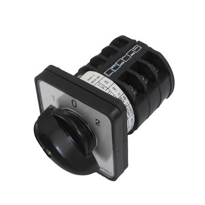

Hej söker hjälp med brytare enligt bifogat, den skall bryta så att bara går att köra antingen läge l eller 2 tex 2 varvs motor 135 :- på Ebay ink frakt från England
ROTARY SWITCH 10 A 3 POLE PANEL Selector CHANGEOVER 3 POSITION CONTROL CO103
En länk skulle underlätta....Går inte att se funktionen tydligt på den, även om changeover tyder på att den är växlande.

Observera att detta är en 3 polig 12-terminal brytare.
Kan användas för att vända en 3-fas (4KW) motor eller som en omkopplare för att välja mellan två motorer osv

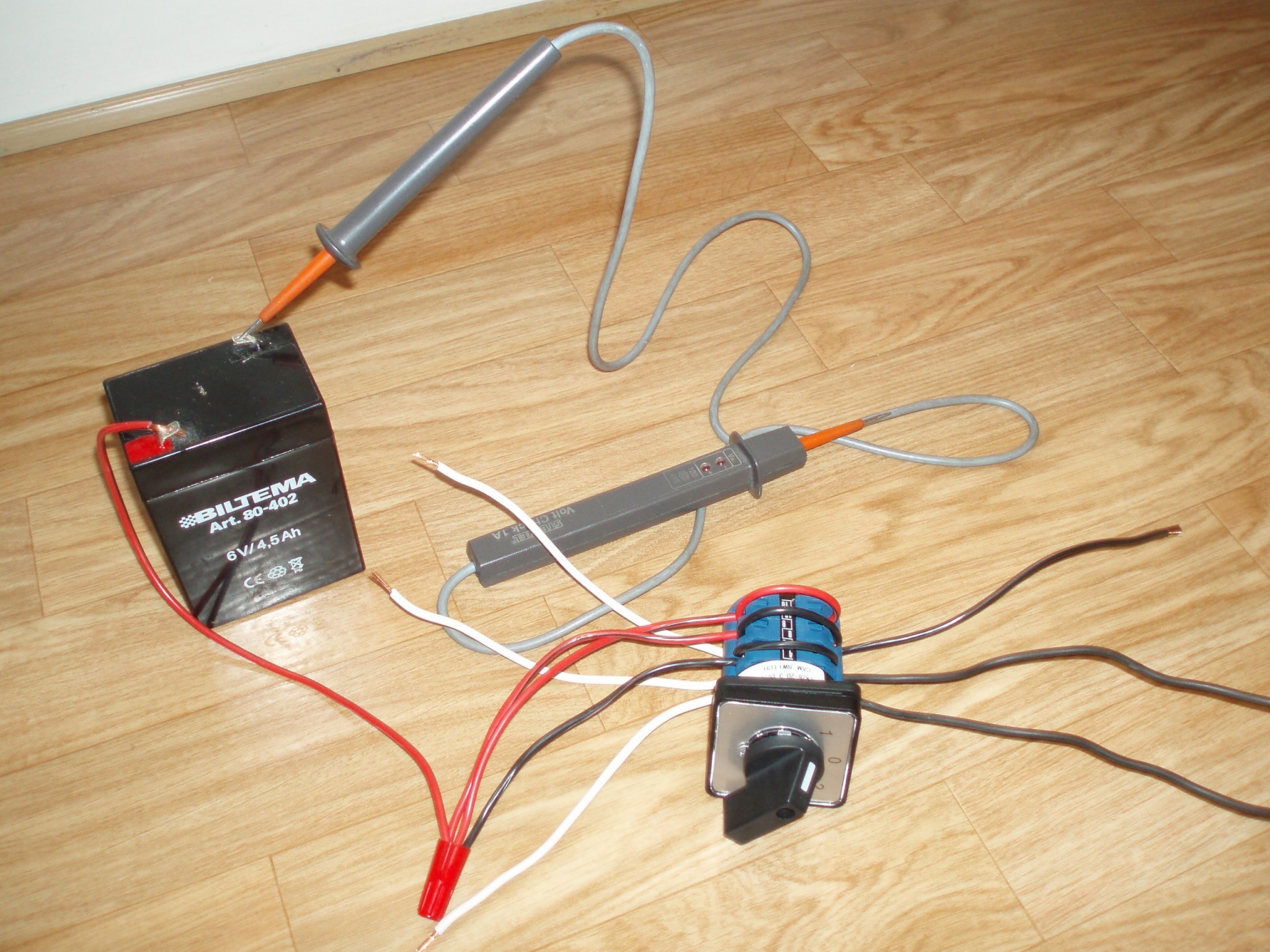

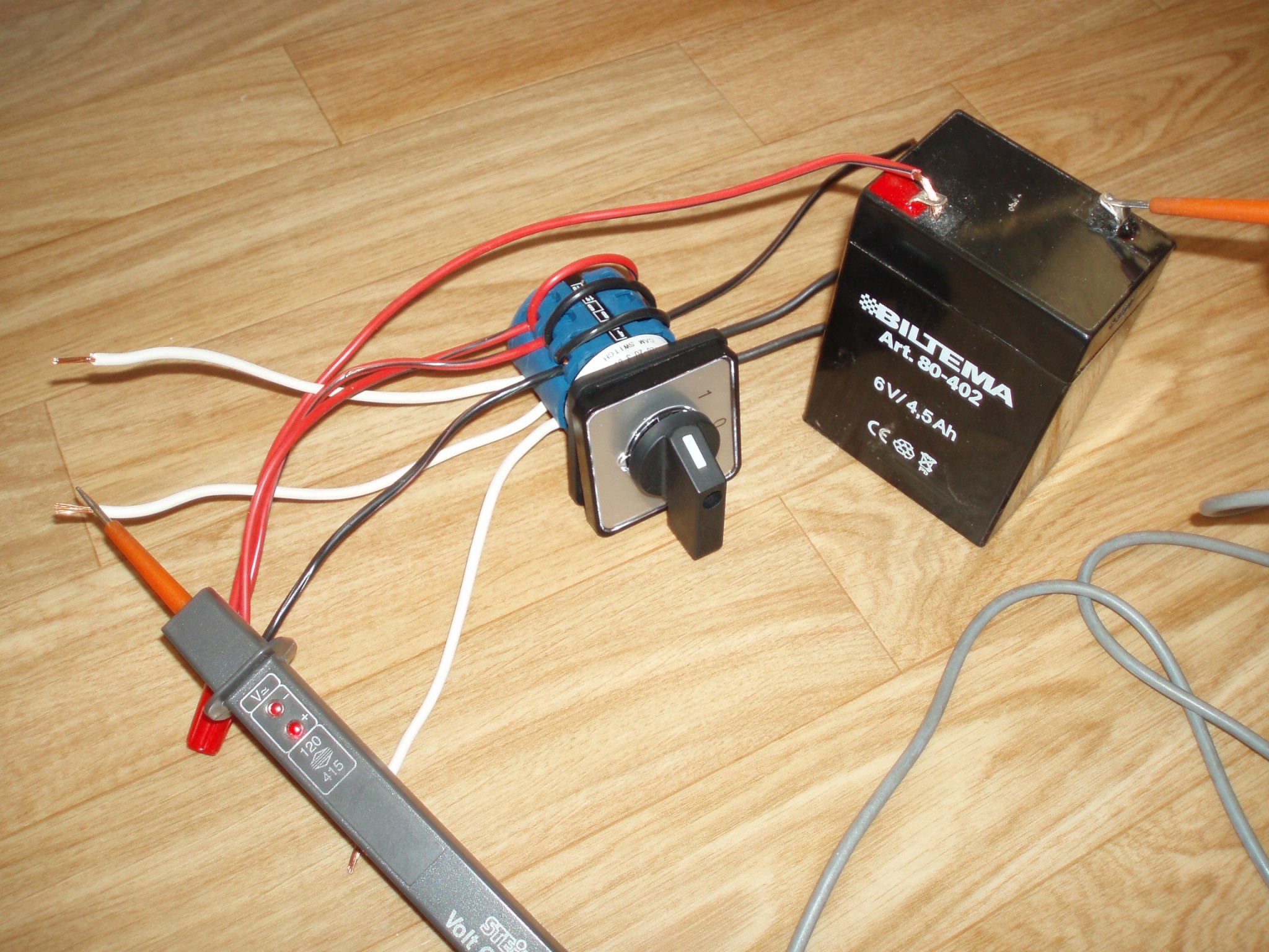

Hittade ett kopplingsschema på sidan 29 som bifogas, är inte säker på att det stämmer,men har kopplat som det står där men hur jag kopplar o mäter så blir det ström ut på dom båda mittre plintarna när vredet står i O läge
men inget till dom båda yttre,vrider jag sen till läge 1 eller2 så blir det samma där o strömlöst i mitten
Bifogar bilder på kopplingar. som syns så är det svagström som används
Tacksam alla som vill hjälpa till med detta

Vad har du för koppling på brytaren är det A212? Den har isf interna byglar mellan 2-4, 6-8, 10-12 så du behöver inte göra dessa själv utvändigt, är det så du försökt göra med byglarna på bilden?
Brytaren verkar helt ok om du vill göra en fram-back eller välja en av två drifter alternativt. Ta bort dina yttre byglar och se om du har kontakt 2-4, 6-8, 10-12 sen kolla att du sluter (2-4)-3 i läge 1 och (2-4)-1 i läge 2, läge 0 ingen kontakt, då vet vi att brytaren går att använda som du tänkt dig.
OK tagit bort byglarna ingen slutning 2-4,6-8,10-12 läge 0 sluter 5-6 , läge 1 sluter 10-11 , läge 2 sluter 1-3 ?GK100 skrev:Vad har du för koppling på brytaren är det A212? Den har isf interna byglar mellan 2-4, 6-8, 10-12 så du behöver inte göra dessa själv utvändigt, är det så du försökt göra med byglarna på bilden?
med bygling Läge 0 7-8 och 7-5 och 5-6 !!
Har kollat på A 212 På brytaren står det LW28-20 3 DO 724

Det verkar vara en kinakopia av K&N brytare så det finns nog inga uppgifter av hur den är utförd. Bäst att du mäter och gör ett litet kryssschema över hur polerna sluter i alla tre lägena. Mät 1-2, 3-4....11-12 så kan vi kanske få ett grepp på hur den går att använda.
Så blev det med o utan bygling 1-2 läge 2 , 3-4 läge 2 , 11-12 läge 1GK100 skrev:
