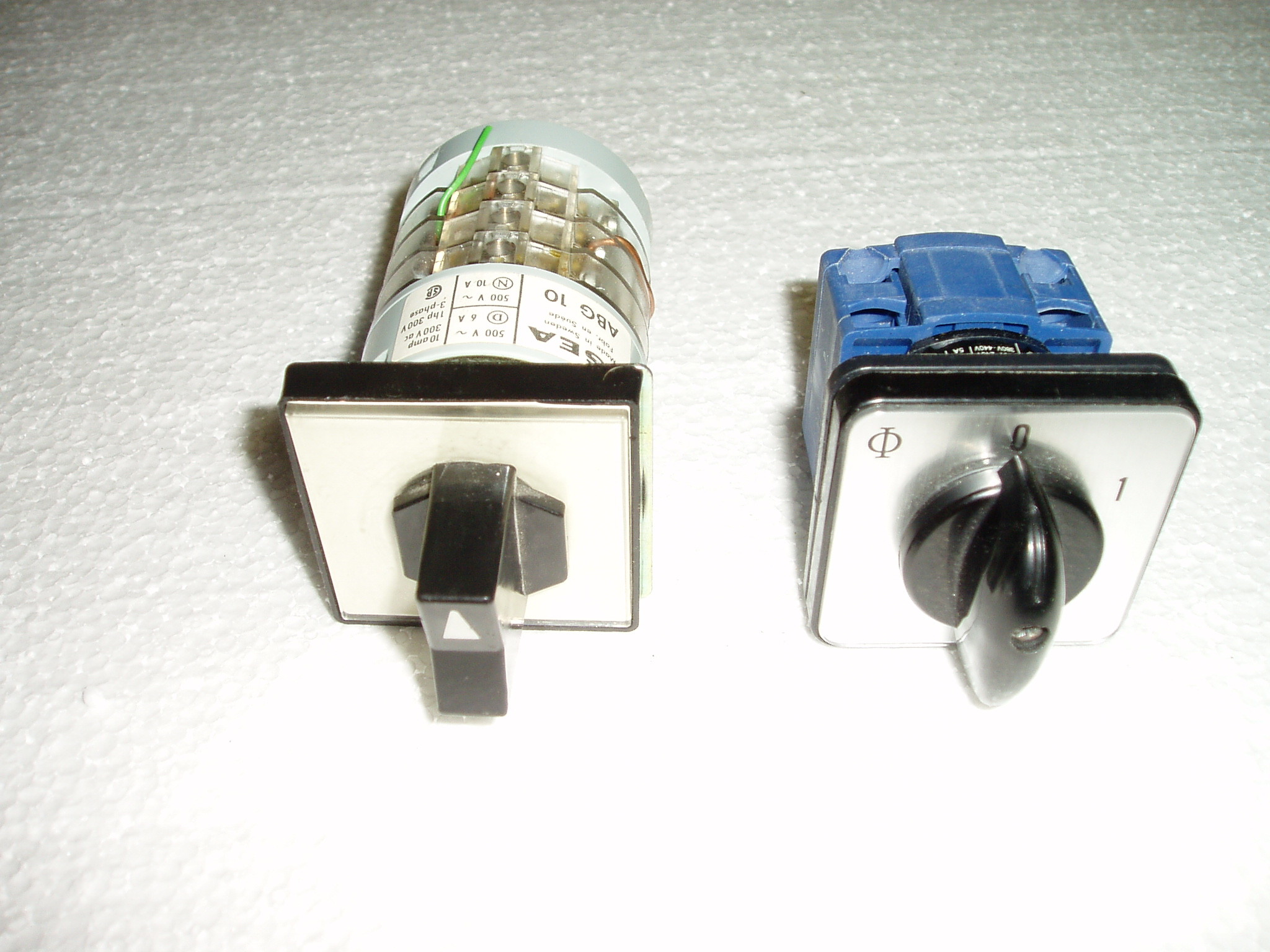

jag har två stycken brytare som kanske kan hjälpa dig vidare.
Till vänster en ASEA brytare, årsmodell troligen tidig 80-tal, oanvänd. Den har fyra kontaktplan med två bryt/slut i varje plan. Man kan välja schema genom att öppna planen och sätta ryttare som bestämma i vilket läge vilka kontakter ska slutas/brytas. Dessutom finns det externa jumpers/bryggor för att förenkla kopplingsarbete. Du kan konfigurera vilken kopplingsfunktikon som helst.
Till höger en två-polig K&N med rätt vred. Tyvärr bara 0/1 lägen. Vredet är ditskruvad med en skruv i centrum, axeln är tresidig.
Intresse att köpa?

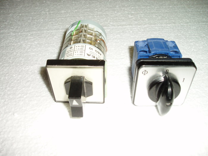

Intresse att köpa?
tack för erbjudande,men jag har redan köpt 2 st nyaThomas_Blekinge skrev:Hej,
Intresse att köpa?

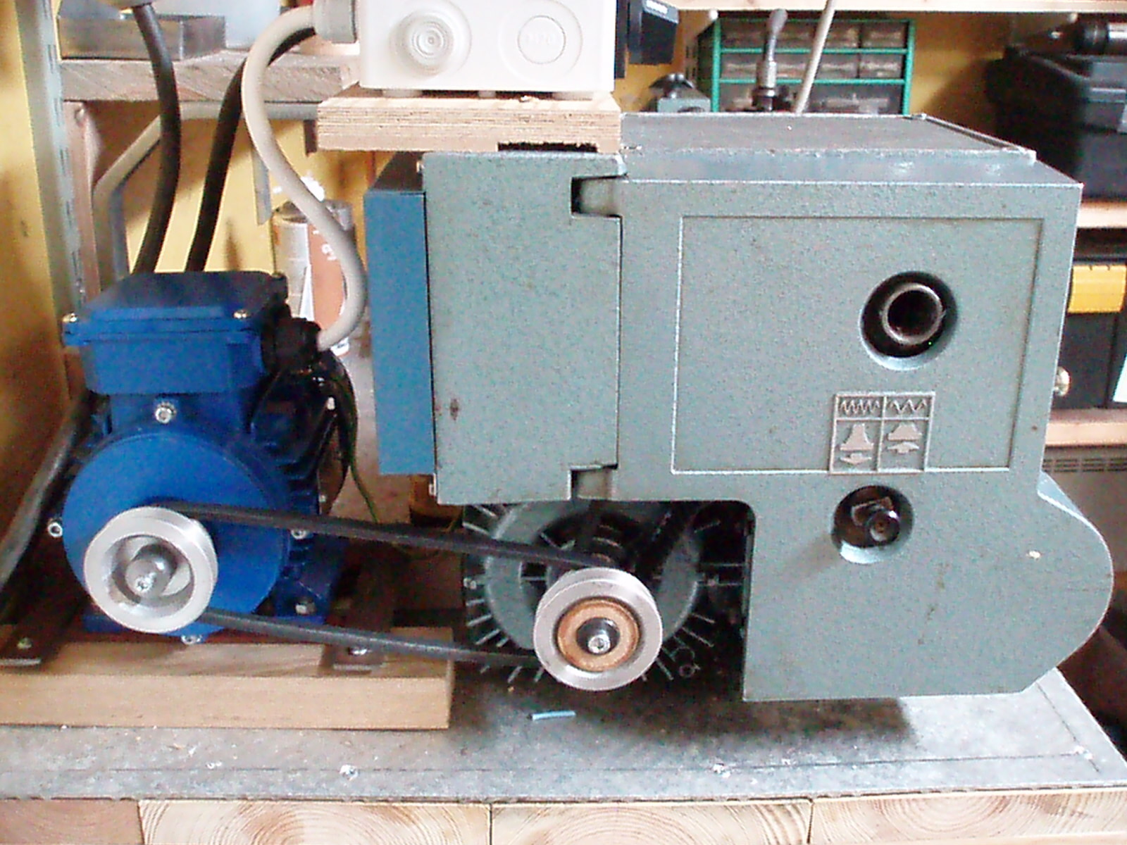

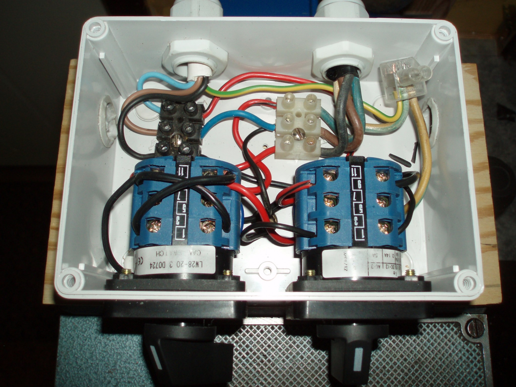

Så blev det när bef motorn är på 2800 varv Bilder vänster brytare = fasväxlare höger varvtalsväxlare 1400-2800
Saknas en bild som inte ville vara med försöker senare
