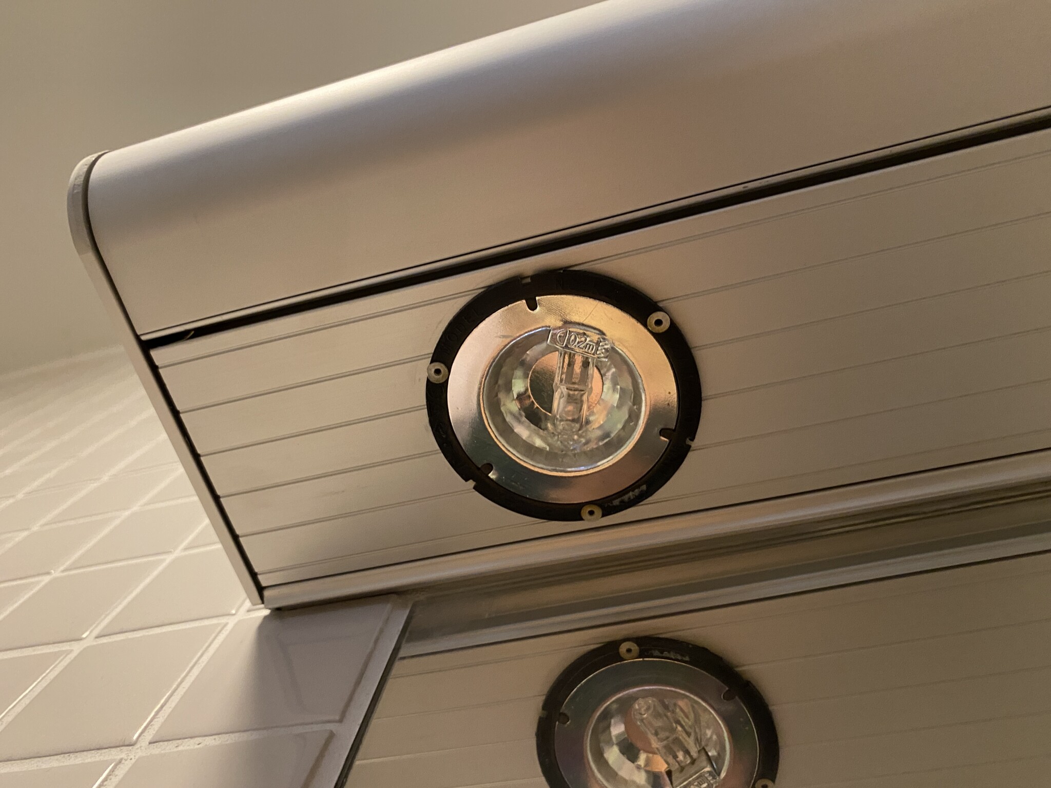

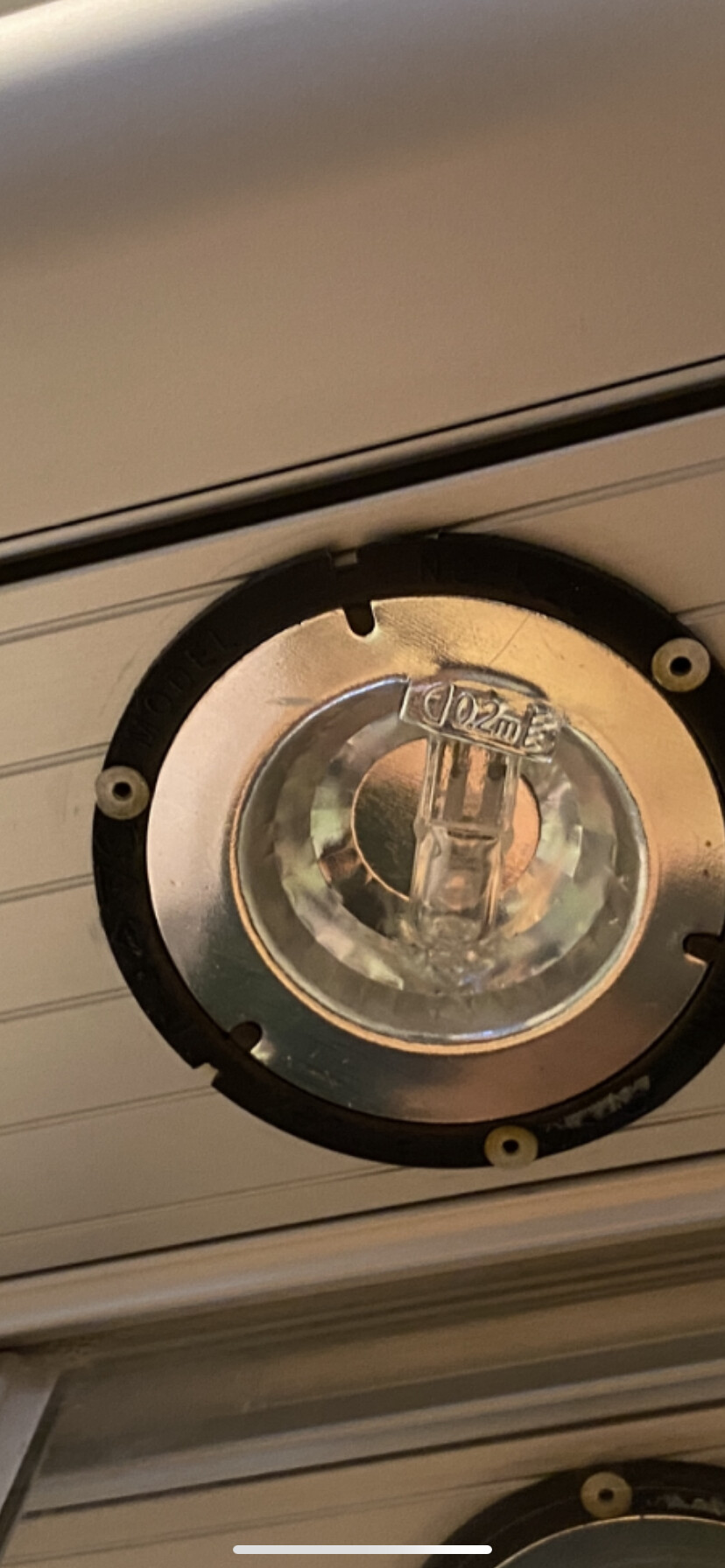

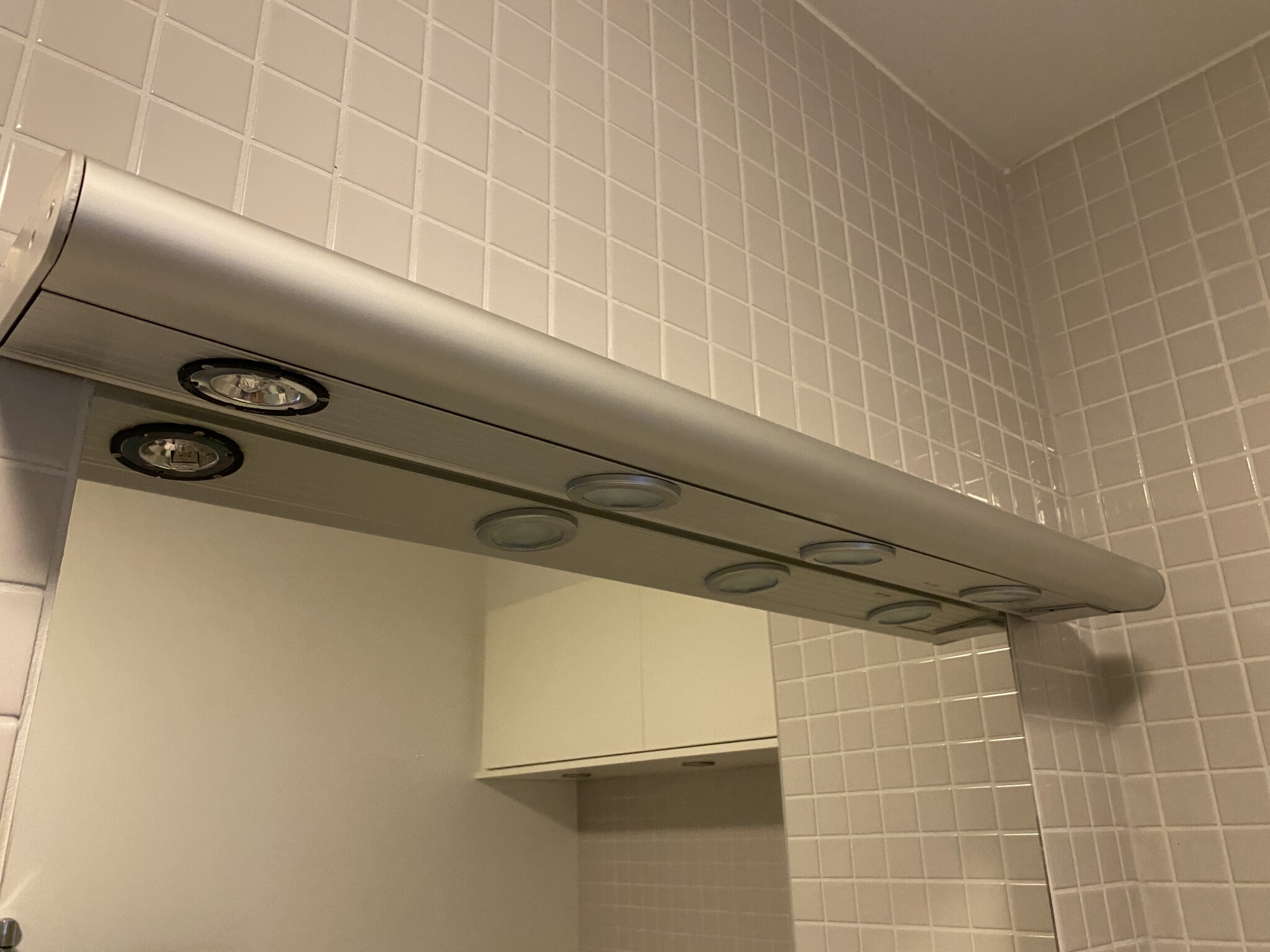

Ovanför väggspegeln i vårt badrum sitter det en belysningsramp med fyra spottar. Spottarnas armaturer är dock så knepigt monterade så att de två hålen som glödlampornas två piggar ska stickas in i är inte belägna rakt fram i synfältet utan finns på motsatt sida i armaturen så att det är väldigt svårt att hitta de två hålen. Se bilder. Jag funderar på om det möjligt att vrida armaturen 180 grader så att de två hålen hamnar i synfältet rakt fram. Dock ser de ut att vara fastnitade.

Du får lossa armaturen, sitter nog inklämda i hålet och vrida den. Kabeln till den får nog plats även om den vrids och hoppas den räcker, kan vara lite snålt med längd. Kanske finns några centimeter över mot transformatorrn.

De sitter fast med nitar, du måste borra ur dem först. Sen kanske det blir bekymmer med att sätta fast dem igen.

Det ser ju ut som att det är den yttre svarta ”ringen” som är fastnitad. Men kan det vara så att den inre blanka armaturen är fastgjuten i den svarta ringen? Jag har försiktigt nämligen provat att bända ut den blanka armaturen från den yttre svarta ringen utan att lyckas.
De sitter ihop. Visst ska det vara en yttre ring som döljer nitarna som nu är borttagen? Det är gamla hederliga möbelspottar på 10 eller 20W. När man monterade dem följde det med små träskruv som skulle skruvas där nitarna sitter nu. Sen dolde man allt med en yttre vit eller silverfärgad ring.
Nu ser de ut att sitta i tunn aluminium och då funkade väl nitar bättre än träskruv skulle jag tro.

Ser ut som en IFÖ-ramp. Har själv bytt flera G4 i dessa. Tålamod krävs. Du bör också kunna se sockeln i spegeln vilket kan hjälpa.
Att lossa och ändra plats på armaturerna ger dig bara mer problem skulle jag säga.
Ersätt 3 av halogenerna med LED så behöver du inte byta ljuskällor på lång tid. Nätdelen kräver minst en halogen för att fungera på rätt sätt.

Ja, det krävs tålamod för att byta ljuskällorna. Det knepiga är att man skymmer med fingrarna, som håller i ljuskällan, så att de två hålen skyms i spegeln av fingrarna. Senast bytte jag till en LED. Men varför ersätta tre av halogenerna med LED? Varför inte alla fyra?

Nätdelen i dessa ramper kräver en minsta belastning (W) för att fungera korrekt. Du kan testa att byta alla 4 till LED, blir det flimmer eller svagt ljus så får du stoppa i en vanlig halogen på 10 W.
En spetstång, typ Stirex grip- och plocktång kan vara till hjälp vid montering.

När vi bytte spottar köket hade vi kontakt med en arbetsledare/elektriker vid Bravida och han säger nu:
”Det vanligaste är att spottarna hålls fast av 3st metallbleck som spänner fast spotten i hålet.
Så jag skulle säga att det ska funka att peta lös dom med tex en skruvmejsel och sen vrida hela armaturen.”
Så vad ska man tro?
Det stämmer att det är en vanlig fästmetod för liknande spottar. Men den här ser ut att vara nitad.
