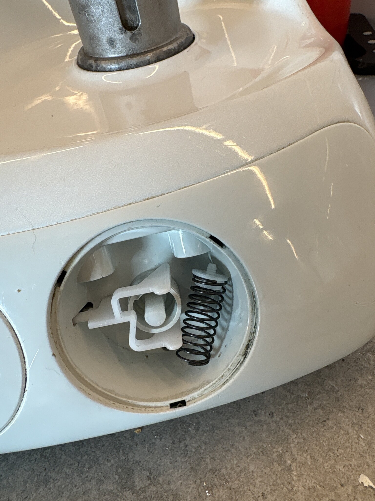

Vredet har lossnat. Utan den lilla metallbiten kan jag inte stänga genom av vrida vredet manuellt. Men åt vilket håll ska metalltbiten sitta? Piggar in eller ut? Rundning upp eller ner?

Lossa det andra vredet försiktigt. Normalt sitter "metallbiten", fjädern kvar. Då ser man hur det skall vara.

Piggarna närmast axelns centrum och utbuktningen ut mot kanten ser det ut som.
Jag har precis samma problem. Men jag saknar den där lilla metallbiten som du visar på bilden. Jag skulle vara väldigt hjälpt om jag kunde få se hur det såg ut när ni har dragit loss vredet så jag vet vad det egentligen är. Jag saknar. Jag har en liten fjäder som sitter till höger
På bilden ligger en lös, men den sitter i själva verket rakt ut från en platt detalj på den sidan
