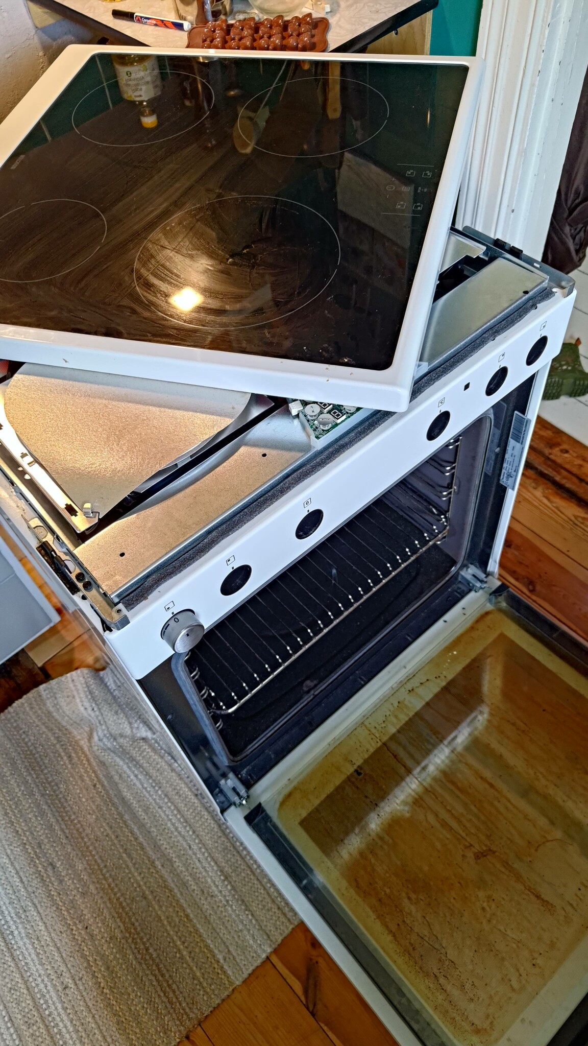

Antar att du löste det men kanske kan vara bra för andra som råkat ut för det.K kelju skrev:Hej,
jag har en tre år gammal spis/ugn med glaskeramikhäll; modell EKC6011BOW (PNC 947941054).
Tyvärr har ett vred lossnat (vredet som reglerar ugnens funktioner, men även avstängning av hällen). Reglaget ser helt ut (dvs inga sprickor i plasten), men det finns en metalldel som jag inte vet hur den ska fungera. Behöver man köpa ett helt nytt vred eller finns det någon fästanordning?
Tacksam om någon har något tips!

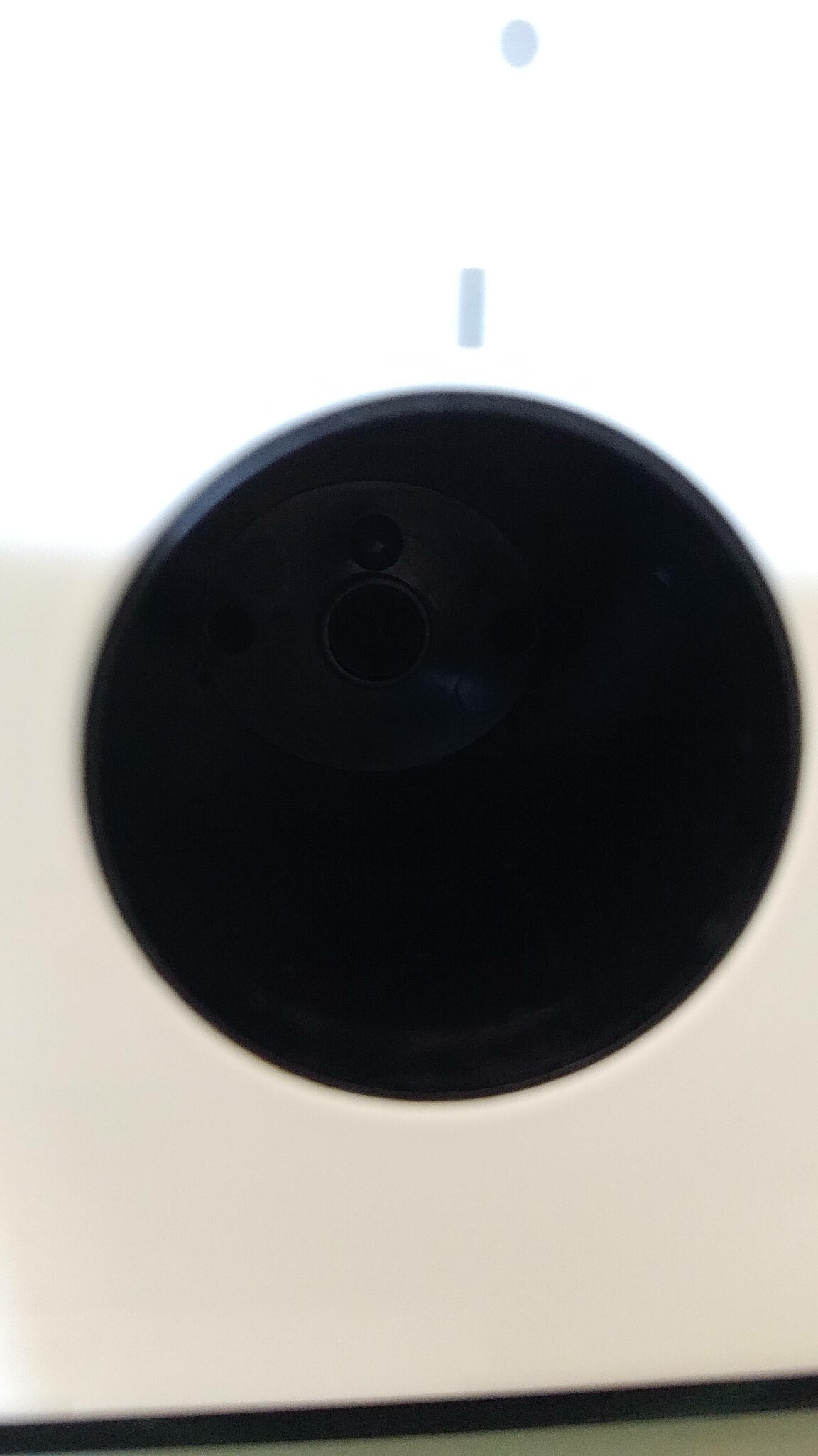

Detta hände för mig idag, energiregulatorn hade gängat ur sig och lossnat, det som låg kvar i hålet var två tx20 skriv och själva vredet.
Lossade på hällen (två skruv baktill) och lossade på plåten där energiregulatorerna sitter samt vreden sitter fast. Två skruv på vardera sida samt 3 undertill, sen var det bara att lossa och montera energiregulatorn på plats, tillbaka med alla skruvar och så hade man en manövrerar platta igen.
En stor applåd till Electrolux som vägrade ge mig någon vägledning eller sprängskiss. Köper annat märke av spis nästa gång. De vill bara sälja teknikertimmar tydligen.
