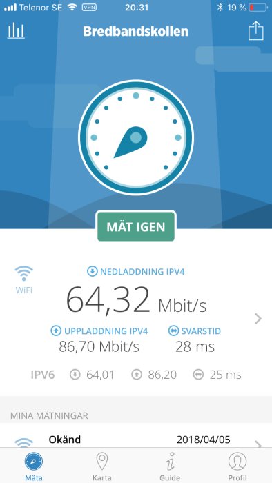

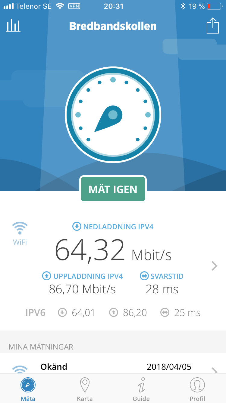

Jag kör min dator via en VPN, OpenVPN. Jag har ställt in detta i routern för datorn så den är uppkopplade hela tiden. Hastigheten sjunker till 15Mbit/s Ner och 30Mbit/s Upp. Kör jag utan så är det som vanligt, 99 Ner och 98 Upp. Trådlöst via 5Ghz. Jag vet att hastigheten försämras med vpn men inte så mycket. Någonting är en flaskhals i datorn men vad?
Kopplar jag upp min IPhone 6s via samma VPN så får jag 90Mbit/s upp och ner.

Vilket jag tycker är kanon bra med 5Ghz och en bit från routern.

Du skrev i trådstarten att du gjort någon inställning i routern så att datorn är uppkopplad via VPN hela tiden. Vad menar du med det? Är du helt säker på att din iPhone verkligen kör genom VPN-tunneln?
Gå till www.whatismyip.com från både dator och iPhone. Blir det samma IP-adress?
