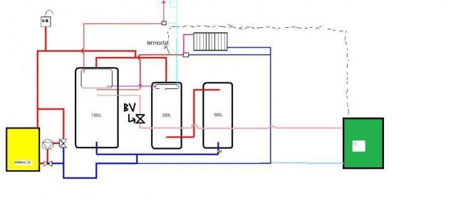

Orkar inte skriva massor för tredje gången så nu skriver jag kortfattat.
2 shuntar med varsin utegivare och reglercentral. Samma typ. VP startar o stoppar av en ändlägesgivare på shunt närmast rad. 1 elpatron startar när vp inte orkar med.
Vedpanna dockas mot vpanläggningen genom ytterligare 1 shunt med utegivare blablabla. Blir jag sugen på att elda av någon anläggning så shuntas det ut lite varmare än vad shunt närmast rad kräver då jag inte vill att det ska stängas helt mot vp. Behöver cirkulationen pga frysrisk i mitt fall. Elpatronen stängs av när 1300L blir varm i toppen och vp stoppas pga shunt närmast rad blandar in radiatorretur och alltså går i från ändlägesgivaren.
Detta bör funka utan att pajja skiktet i vedackarna när dom har laddats fullt.
Vad tror ni?

Det räcker väl med en shunt och styrning. Kör vp mot tanken på kurva, någon grad högre än vad som krävs. Shunten reglerar tempen. Eldar du med ved kommer vp känns att inget värmebehov finns och den startar inte förrens temp sjunkit. Funkar för mig.
VP och vedpanna jobbar parallellt. Anslutna mot acktank på samma rör med backventil för att inte få felaktig cirkulation. Från acktank styr shunten ut värmen. VPs givare sitter före shunten. Finns det värme i tanken så går inte vp. Går givaren under värdet så startar VP som vanligt.

Klarar värmepumpen att taimot varmare vatten än 50 grader på returen nr kompressorn är avstängd? eller vöser den på verhettnings skyddet då med, presis som den gör när kompressorn arbetar?
Den tar aldrig emot så varmt vatten i och med backventilen. Cirkulationspumpen i VP går bara med kompressorn och så länge vattnet i tanken är varmare än vad VPn med utegivaren vill ha så står den still. Har dock tvångskört detoch då bröt den på för hög returtemp.

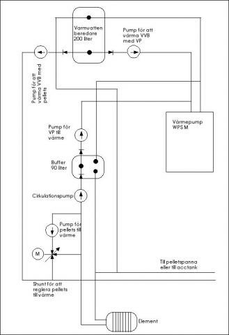

Jag har VP som grund och när den inte räcker så kallar den på tillskott från pelletspannan. Det är VP reglersystem som styr värmen
Vill jag bara köra pellets (varför?) ställer jag upp shunten för pellets så drar VP ner effekten.
Returvattnet blir aldrig så varmt som 50 grader, vattnet kyls ju av elementen.
Alla pumpar sitter på kalla sidan.

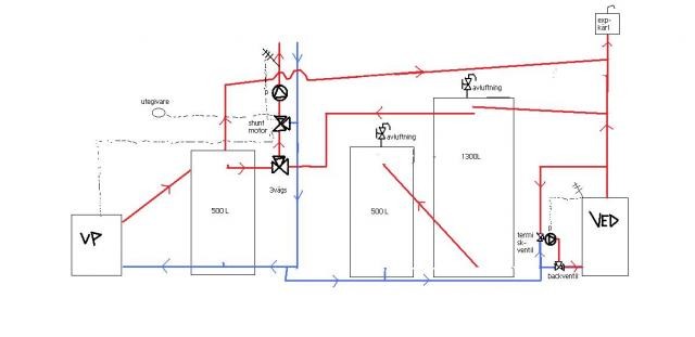

Alltså ... ja har inte installerat min än då jag inte bestämt mej vad som är bäst för mej. Jag behöver konstant cirkulation om jag inte använder mej av en vvx som har har liggandes. Men då blir det ju en massa extra jobb med expkärl osv. Ska jag sen koppla så att vp bara startar när villaregulatorn kräver mera värme(brytare på shunten) och få flytande kondensering så är nackdelen den att det verkar som att om jag skulle eldat upp mina tankar så kommer skiktet pajja om vp är kopplat från radiatorretur och sen in överst i tank.
Kopplar jag in vpframledningen precis innan shunt så blandas ju det varma från uppvärmd ackumulator med det kalla från vp(efter som den är inkopplad mot radiatorreturen).
Verkar som att det faktiskt inte finns något bra sätt att koppla ihop ved och vp. Man får nog fasiken ha antingen eller, om man nu bryr sej om skikt och flytande i samband med kravet på cirkulation genom vp....

Varför skulle du inte kunna koppla ihop ved med VP?
Låt VP styra och shunta in pannans acctank, det kan inte förstöra någon skiktning mer än ett vanligt vedpanne system.

För att om jag måste koppla så att jag alltid har cirkulation genom vp så måste jag kompremissa med att antingen köra flytande och sabba skiktet eller köra fast och ha bra skikt. Men om jag skulle ha en bivshunt och jag matar huset från vedvärme så är det stängt mot vp och cirk stannar. Frysrisk. Men om någon som vet och kan så skulle jag gärna se ett kopplingsschema. Min vp är gammal och har inga elstyrningar. Vill starta vp med en brytare som sitter på shunt till Radiatorerna. När den är i botten.
En IVT d16. Någonstans i menyn går det att välja om c-pumpen ska gå konstant eller bara med kompressor. Har en annan pump som matar golvvärmen konstant ifrån acktanken. En grundfors alpha 2a som kräver betydligt mindre el än vps inbyggda pump.CarMan skrev:
Starta VP med en termostat på framledningen. När den är under 25 grader så startar VP, en annan termostat stoppar vid 50 grader. Kör returen genom vp och senCHEMAS skrev:
späd med varmvatten ifrån tankarna (om det finns)
