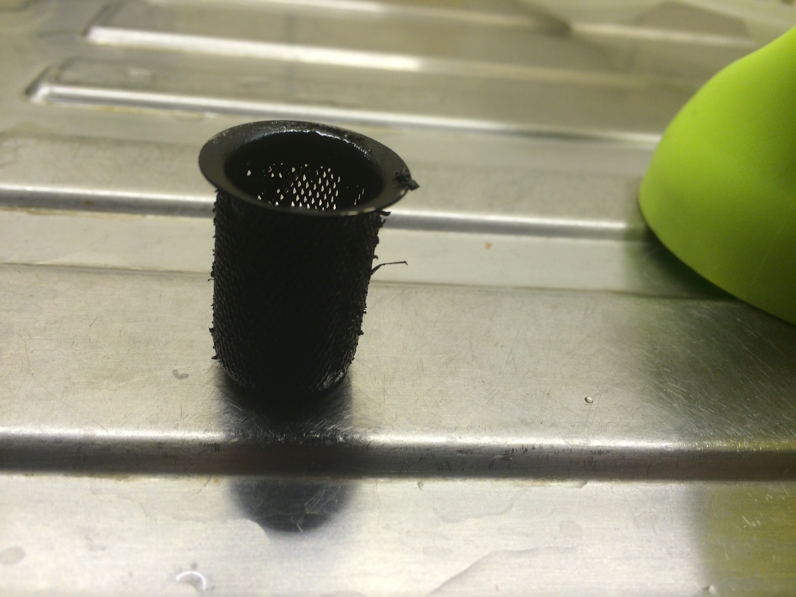

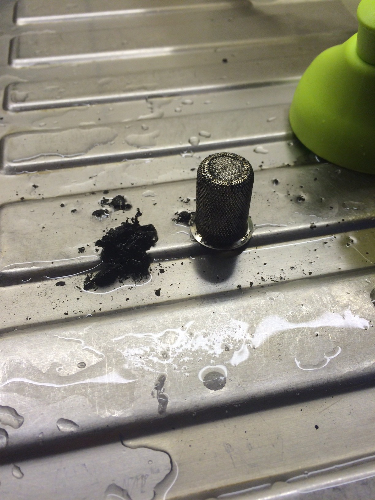

JohanKson
Filtret (varma sida) verkade lite igensatt :)
Vattnet är i stort sett svart, är det något man bör bry sig om? Har sett en del trådar där man spolar systemen?
Nu verkar deltat lite bättre. Ut 40, in 33 (förut Ut 50, in 30). Tur att jag hittade tången till sist. :)
Du ska ha den hastigheten på cp som ger rätt delta och det verkar du ha nu. Att radiatorerna blir kallare längre bort på slingan är normalt i ett 1 krets system normalt monterar man större radiatorer i slutet av slingan om värmebehovet är lika stort i det rummet. Byt utegivaren om den visar fel vp styr framledningen efter hur kallt det är ute när du bytt givare får du troligtvis justera in värmekurvan på nytt med helt öppna termostater.
