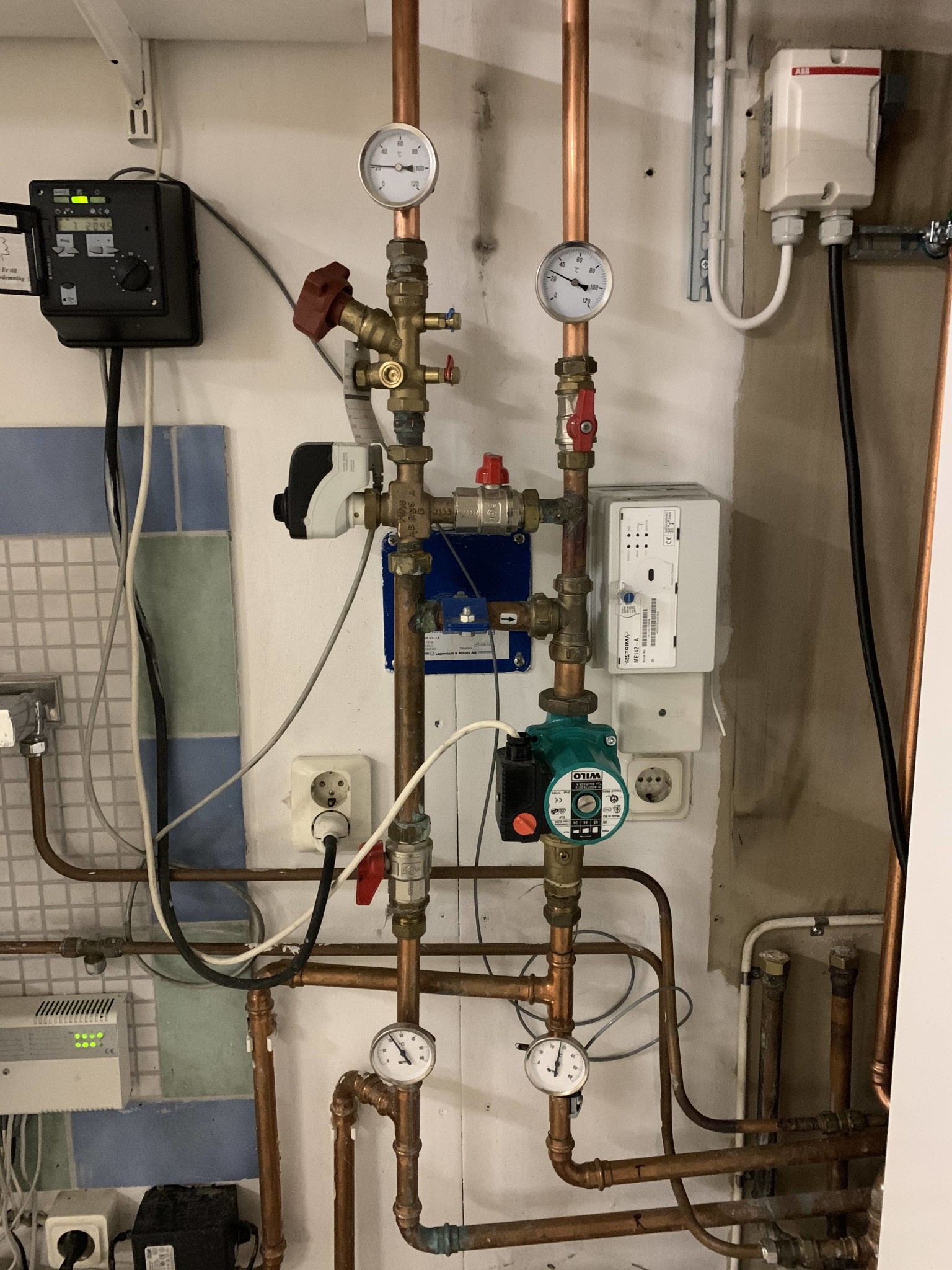

Bilden är tagen innan jag gjorde ändringarna så kranarna är inte rätt på bilden.
Ja, tilloppet är stängd till golvvärmeshunten på bilden.

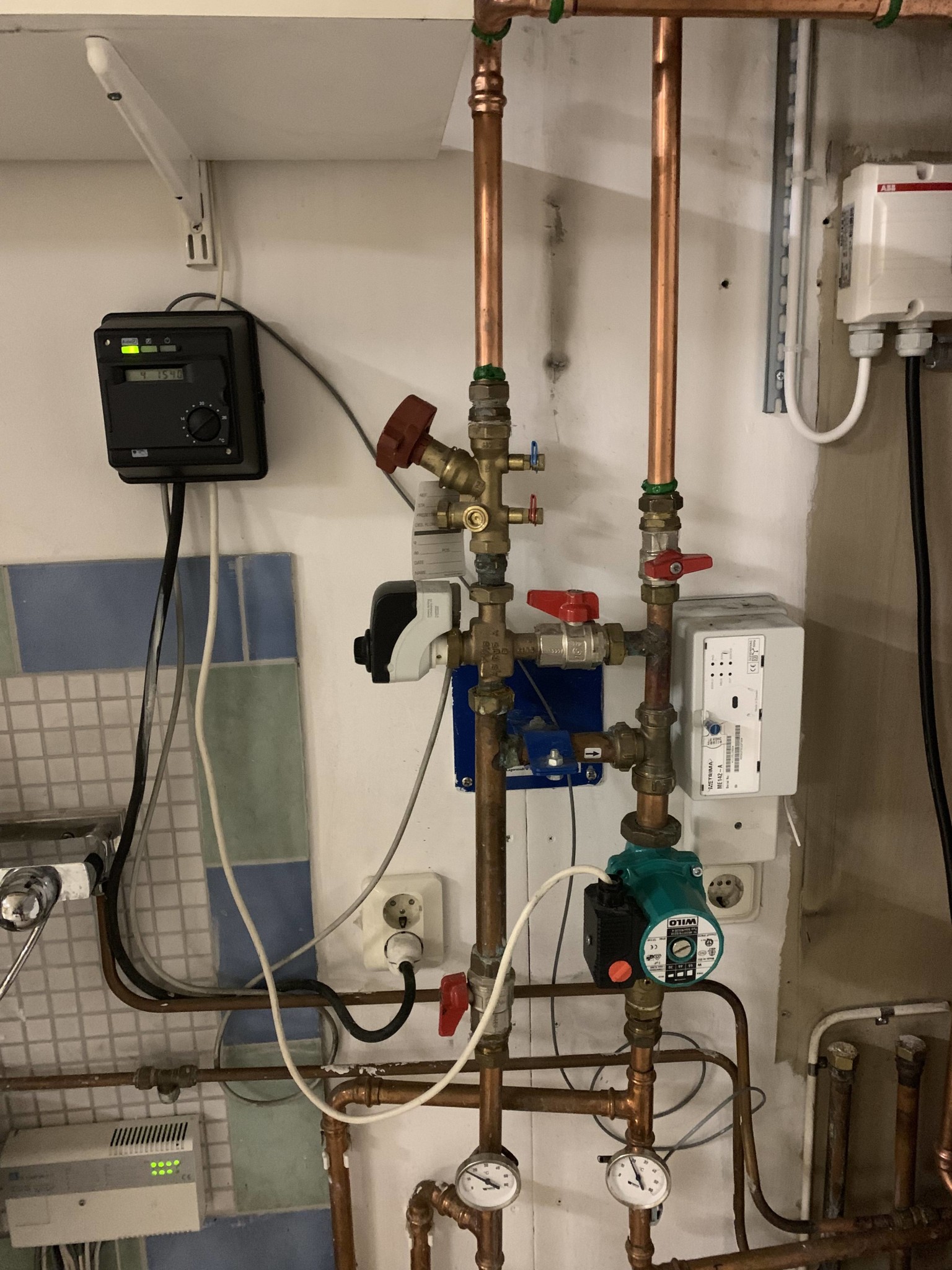

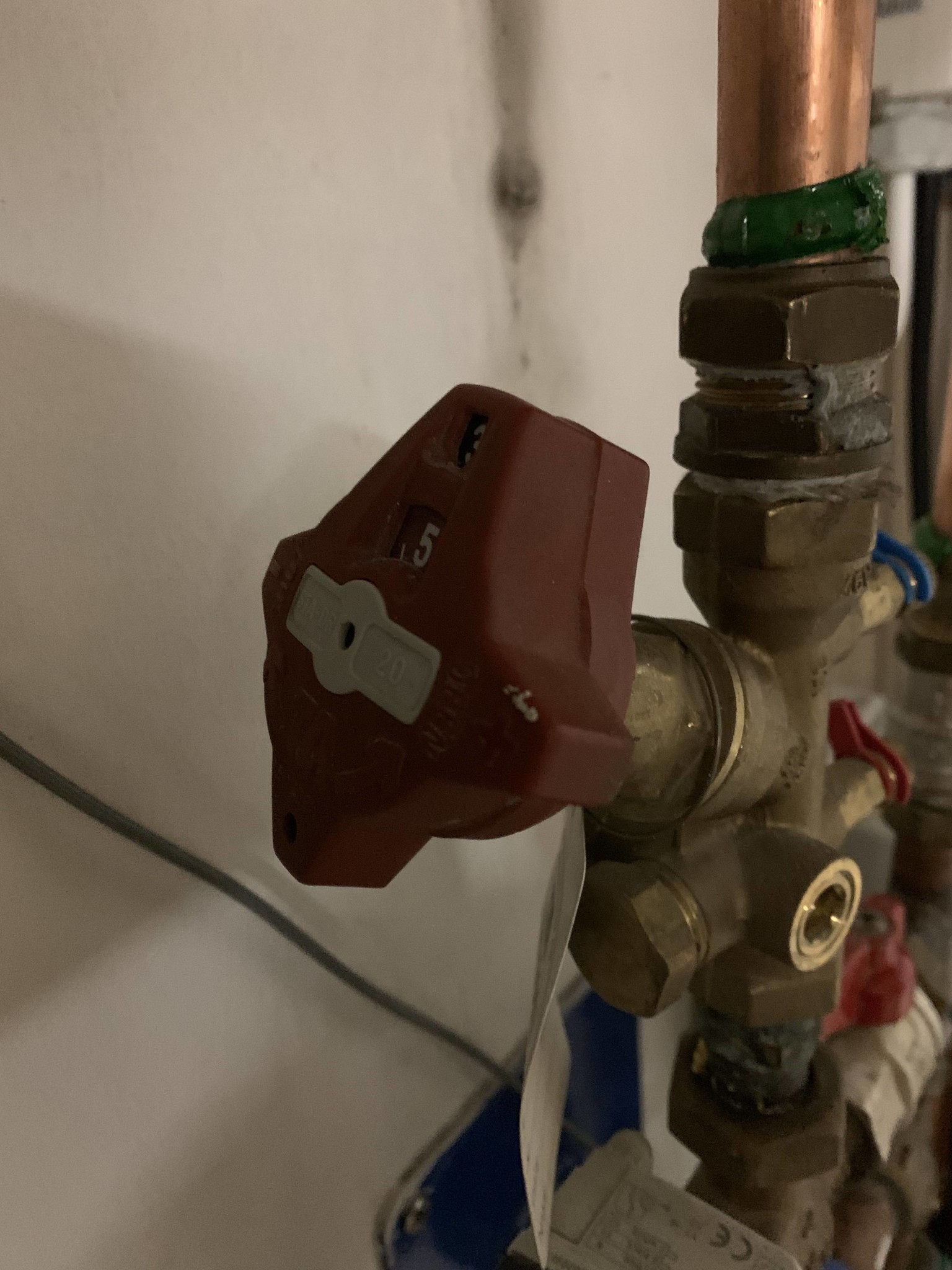

Den röda injusteringsventilen som är på bild 2, har du en till sådan till radiatorsystemet?
Man skulle kunna skrota den styrenheten som du har till golvvärmen, och låta din VVM styra istället. Det finns möjlighet för att styra flera värmekretsar i den, men du behöver köpa till en extra box, som finns som tillbehör.

en ny bild över shunten med nuvarande inställningar på kranarna.

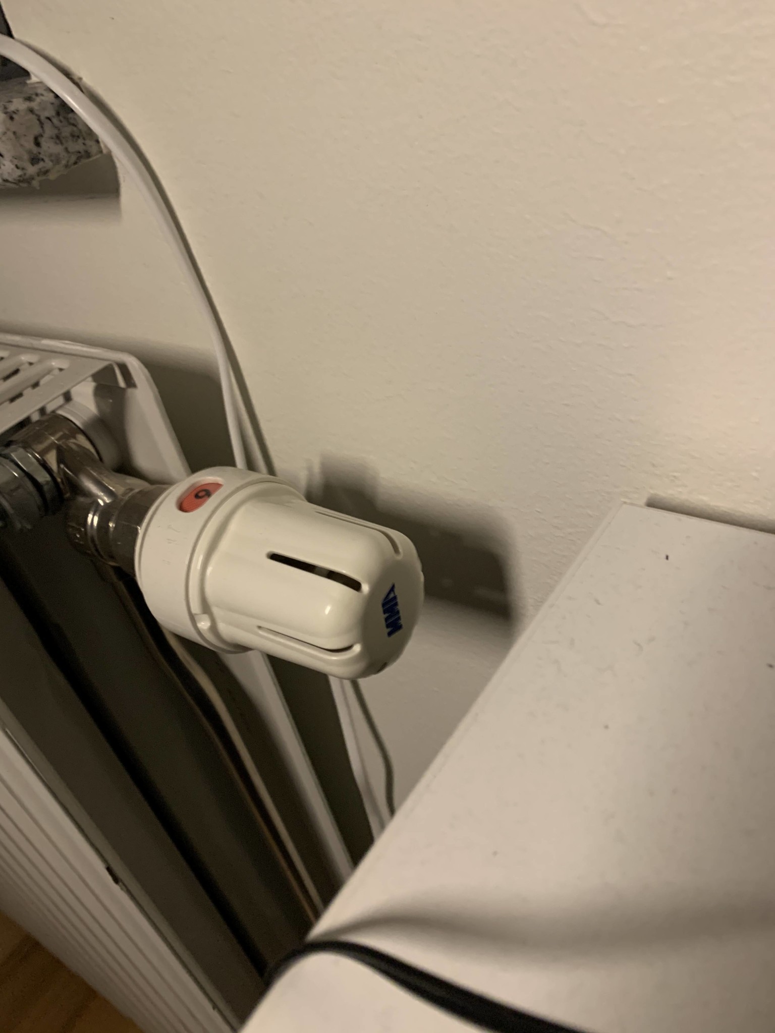

Jag har MMA termostater till radiatorerna på ovanvån. Se bild. De står just nu på max som har 9. Jag kan prova att strypa ner till 7 tex. Men blir det inte kass för värmepumpen då? Den vill väll gärna ha fullt blås?L lordi skrev:Ja, synd att du inte har möjlighet till att strypa flödet upp till andra vån. Det kan iofs gå att göra i termostatventilerna beroende på vilken modell du har.

Det går att strypa dina radiatorer, precis som golvslingorna. Man tar bort termostaten, lossar packboxen, och ställer in kv-värdet. Du behöver dock ett verktyg från MMA.S spacemoose skrev:Jag har MMA termostater till radiatorerna på ovanvån. Se bild. De står just nu på max som har 9. Jag kan prova att strypa ner till 7 tex. Men blir det inte kass för värmepumpen då? Den vill väll gärna ha fullt blås?
