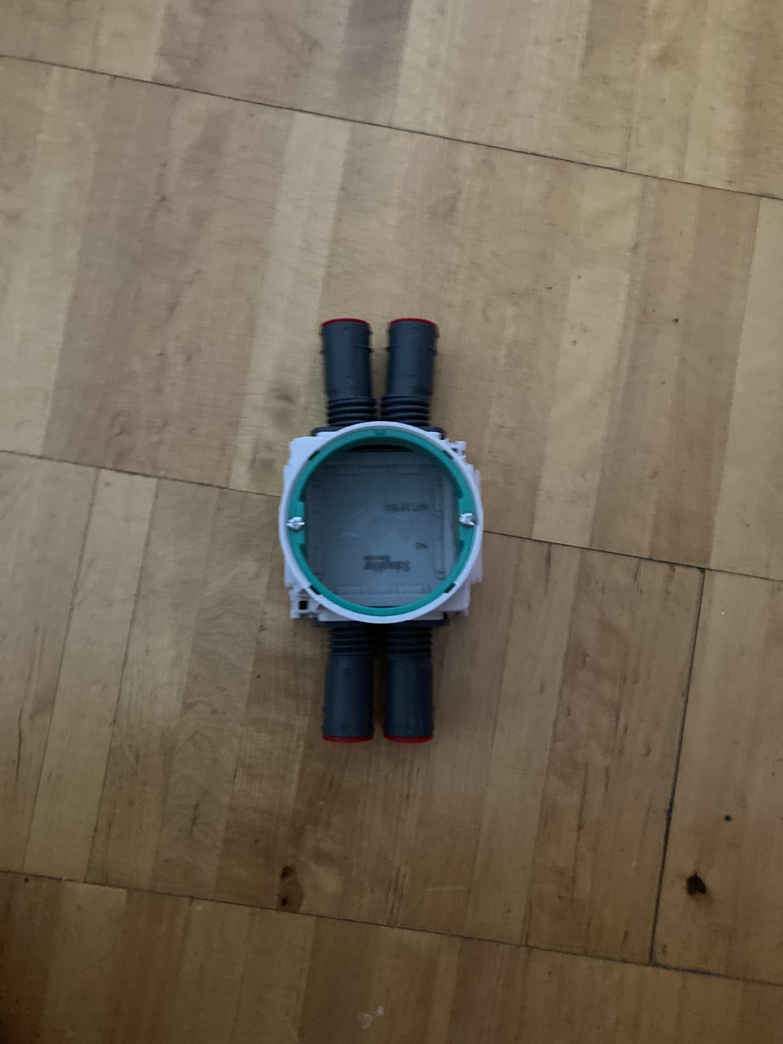

Hej, med risk för att bli dumförklarad så ställer jag frågan ändå.
Håller på och förbereder med dosor och slang för elektrikern. Byter ut en del äldre kopplingsdosor och b-rör i plåt. Passar även på att säga att jag inte kommer koppla något själv, så har vi den saken avklarad.

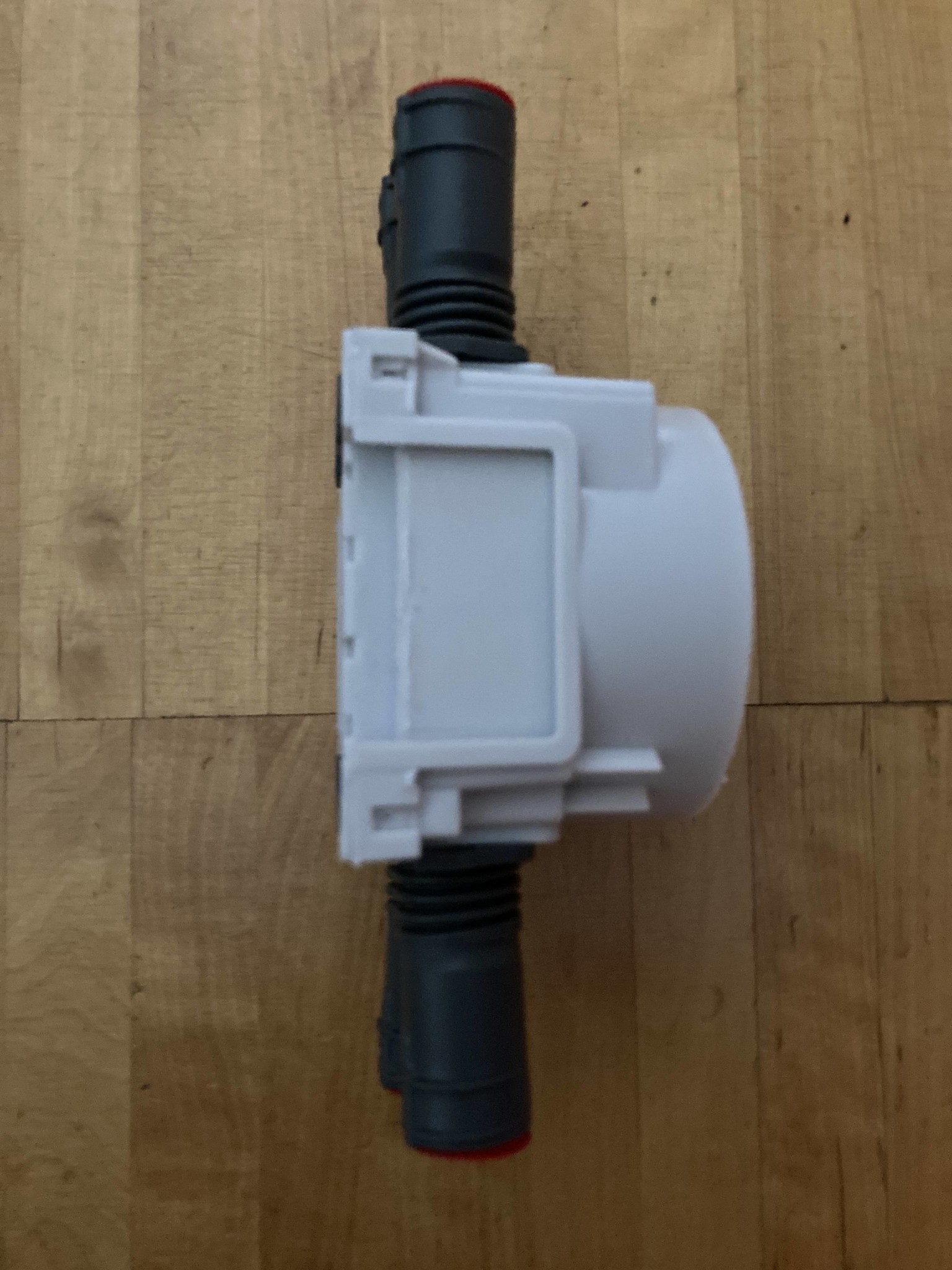

Till frågan, på ett ställe vill jag sätta två dosor bredvid varandra horisontellt, med öppning mellan dessa. Som jag har förstått det så ska det gå att ”knacka” loss plastbiten på sidan av en dosa, tex för att sätta studsar åt alla fyra håll eller koppla ihop dosor. Det är den delen på bilden jag vill ha bort.
El-installationsdosa med b-rör anslutet, fråga om hur man öppnar sidan för anslutning av ytterligare dosa.
Men hur fasen gör man? När jag har provat blir det inget bra, det spricker på fel ställer och följer inte brottanvisningen, gör jag fel? Ska man skära eller borra istället? Eller har jag rentav fel modell på dosa för att utföra denna manöver?
Elektrisk kopplingsdosa med två sladdar och avtagbara sidostycken på trägolv.
Skära eller borra funkar fint
Snabelhund
doskniv är väl det rätta svaret men jag brukar använda en vanlig träborr i rätt storlek. Känns inte som nåt man gör så ofta och träborrar har man ju liggande

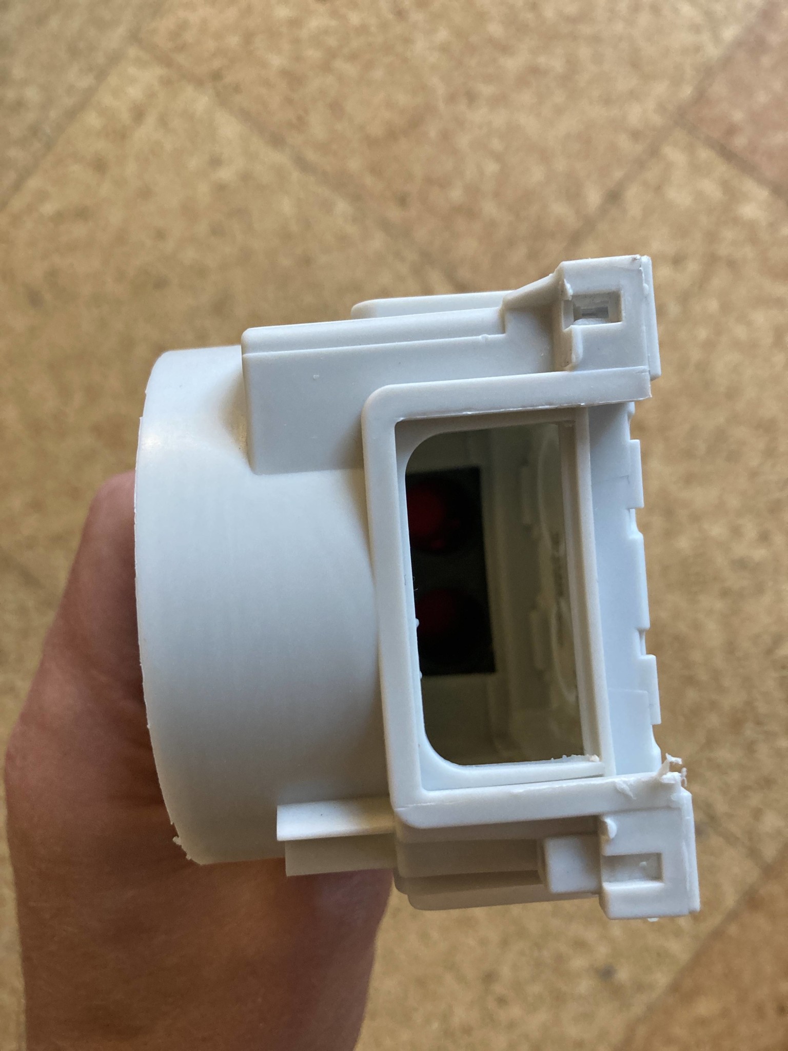

Jag förstår, kniv eller borr verkar som bra lösningar, bara så jag tänker rätt, kan man skära bort hela plastbiten/flärpen? Behöver ha studsar på tre håll och nästa dosa på det fjärde. Skulle vilja ha följande resultat på alla 4 sidor. Det kanske finns dedikerade dosor till detta?
