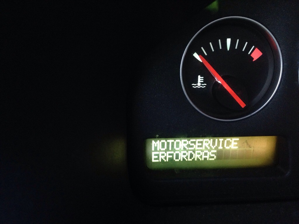

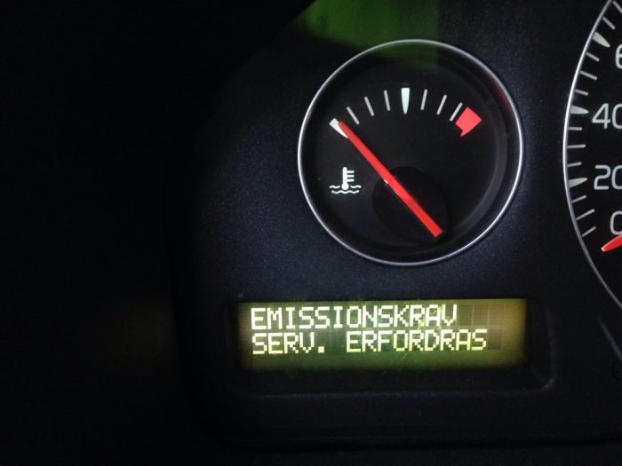

Låter som EGR eller partikelfilter med de felmeddelanden du fått, men som sagt, läs felkoder! ;)
D09
D09
Partikelfilter, är det dieselfiltret?
D09
Innebär något av ovanstående förslag på orsak större risk för totalhaveri eller oplanerat stopp inom direkt närtid?
D09
Kollade säkringarna, nr11 var kass
Bytte men lyser fortfarande
D09
Provade o lossa på batterikabeln men att be till gudarna är inte min starka sida ;)
Om man spekulerar i att det var säkringen ( och bortser från vad som orsakade det )
Hänger feltexten kvar då, dvs man måste ta bort meddelandet manuellt?
D09
Skulle nog ändra till att den går upp segt i varv men verkar inte vilja växla upp i automaten.
Den samspelar inte med varvtalet känns det som... Kan ha fel dock..
Om felet är borta under några driftcykler så brukar meddelandet försvinna.
Men med tanke på att motoreffekten verkar vara nedsatt så kvarstår nog felet :(

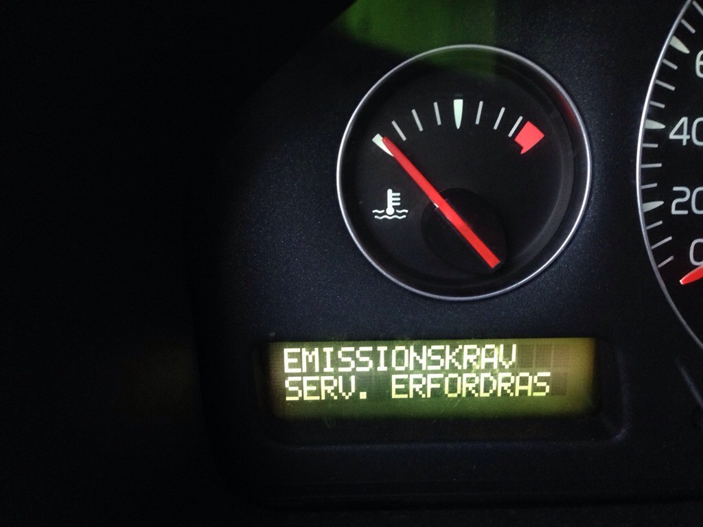

Partikelfilter är det som "renar" avgaserna från sot, kan bli igensatt vid för mycket lugn körning :)
D09
D09
Låter som min körning 😇
Har troligtvis fått tid för avläsning imorgon :)
D09
Bytte luftfilter, där fanns det skräp..
Då har filtret fyllt sin funktion :)
Blev det någon skillnad i gång på motorn?
D09
D09
Nä, samma effekt. :(

Fick ett tips om att kolla slangar/ rör till intercooler något som jag uppfattade det. Skulle vara vid kylen och ha med laddning något men kunde inte se något, om jag nu letade rätt.
