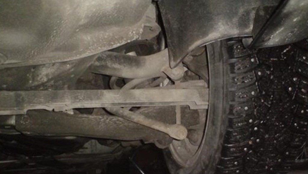

Ska försöka få in bilen för kontroll hos verkstad imorgon om det fanns ledig tid.
Ska försöka hinna kolla under ikvällen med när jag kommer hem, en fjäder borde man kunna se med bra belysning och en uppvärmd nacke
Bara man vet vad man ska titta efter

Klapprande/klonkande ljud hade jag ibak på V70-04 och där var det klapperstagen som var slut, i länken finnes bild på dom. Köpte biltemas för drygt 100:-st och dom funkar lika bra/dåligt som original.

Är det bakvagnen så gissar också jag på länk/ledstagen till krängningshämmaren, ett mycket klassiskt fel på Volvo från denna tid.
När du letar efter glapp ska du vara noga med att hjulen står i samma nivå, på marken eller fritt hängande brukar inte spela någon roll. Om du hissar upp bilens ena sida så belastas staget och ev. glapp blir svårare att upptäcka.
Annars har framfjädrarna en förmåga att "klonka" på denna modell, även fast de inte gått av. Volvo testade (och åtgärdade?) detta problem med att trä på en typ av gummislang över de nedre varven. Dessa kondomförsedda fjädrar satt i alla fall originalmonterade några år senare.

Bilen var inne på en Volvo verkstad och dom pratade om någon skål till fjädern ovankant om jag inte minns fel.
Så nästa vecka ska den in igen och lagas, sen får vi se om det var rätt eller fel

Ja det är detta som brukar paja:
