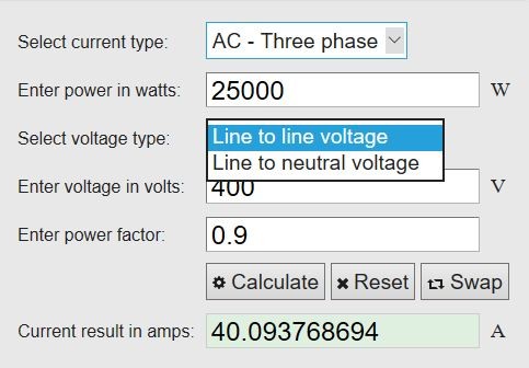

Jag ska beräkna antalet ampere som behövs för att strömsätta en stor LED skärm.
Jag vet att antalet watt är 25kW och trefas är 400V.
Har jag angett rätt parametrar för volt typ (line to line eller line to neutral)?
Jag tror LED skärmen har rätt hög resistiv last och satt denna till 0,9.
Ser detta rätt ut för er som kan (se bild)?
  • Skärmbild av en strömberäkningskalkylator med inställningar för trefas AC, 25kW, 400V, och en effektfaktor på 0,9.
Japp, får samma resultat i min app.
Om du anger spänningen till 400V är det fas till fas spänning. (Inte volt typ) Jag kan tänka mig att det egentligen är tre enfaslaster, men det kvittar.

Ok, men reultatet 40 ampere är rätt?
Ja med de förutsättningarna blir det 40A per fas.
