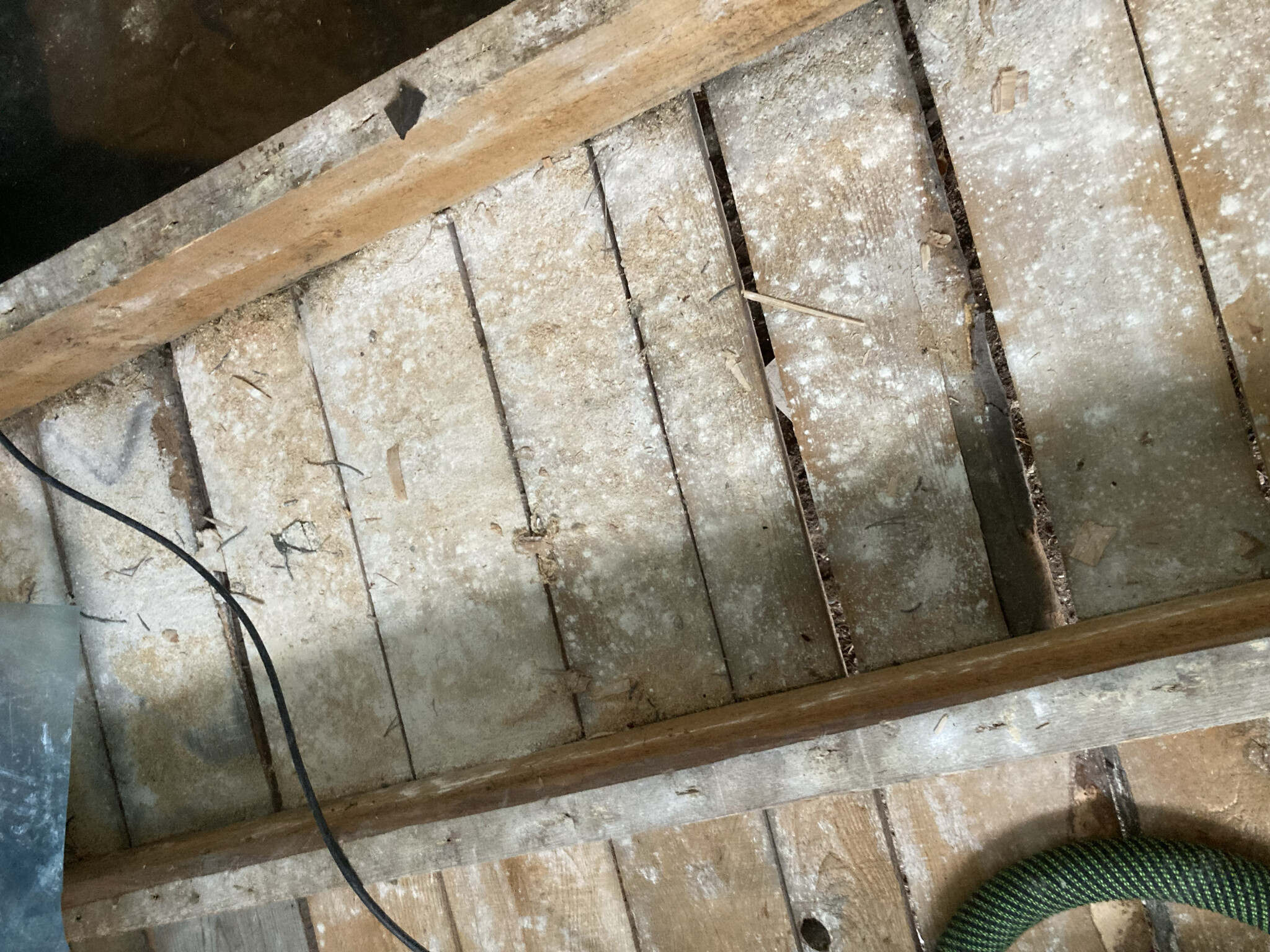

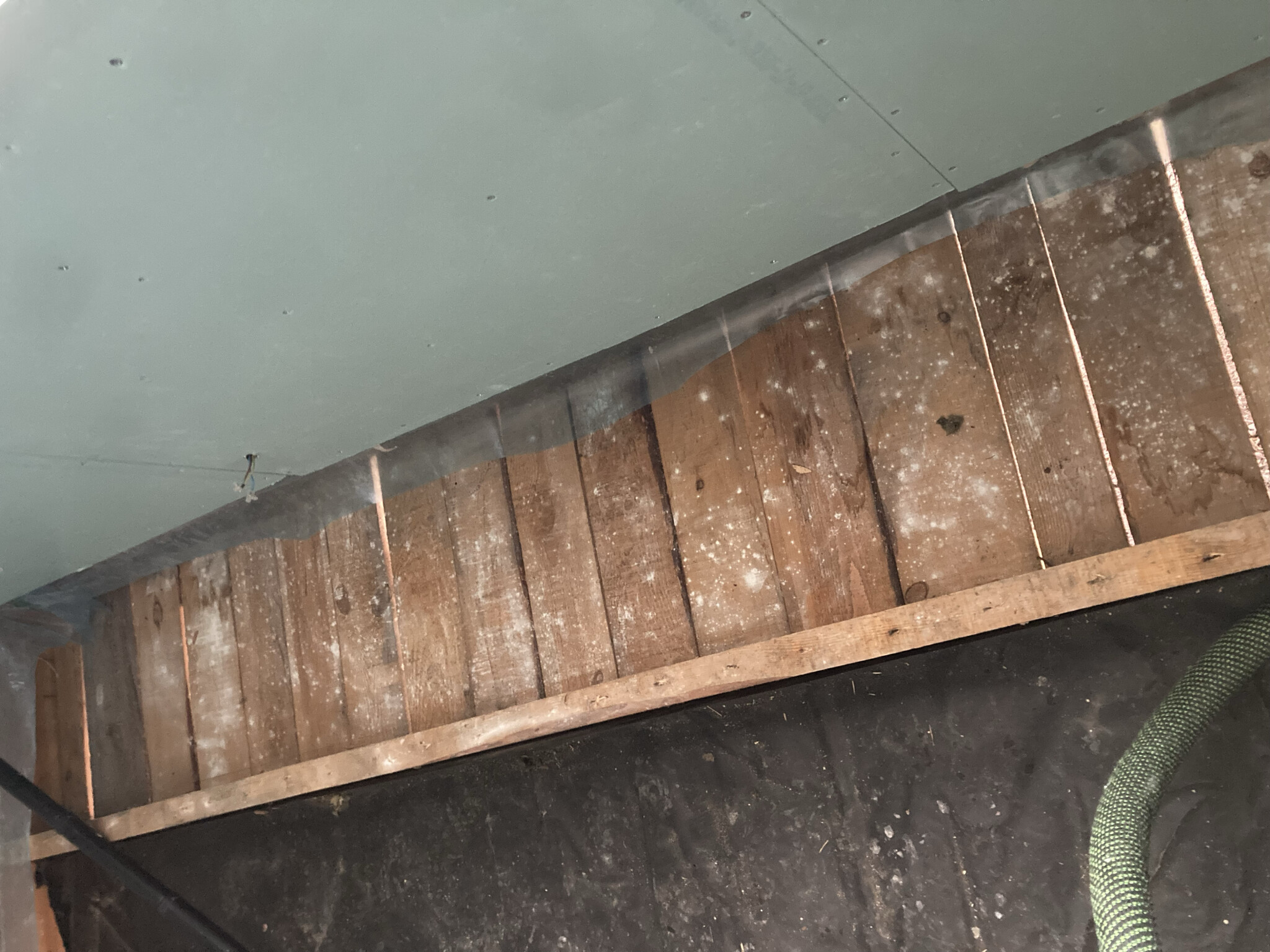

Vi hållerpå att renovera upp ett rum i sommarstugan (byggd tidigt 60-tal). När vi rivit upp golvet och ska göra om trossbotten är det som ett vitt pulver, som mjöl i konsistensen som ligger mellan vindpappen och trossbottenplankan. Vad kan detta vara, känns inte som mögel då det inte är luddigt, luktar inte och klättrar inte heller upp på bjälkarna? Kan det varit något man strött för att hålla möss borta? Grunden är pelargrund med fritt blås igenom.
Vi har tänkt behålla planken och lägga nya skivor mellan facken för att få det tätt, men är det mögel vill man väl inte stänga in det? Vad kan det vara för något? Tack på förhand!

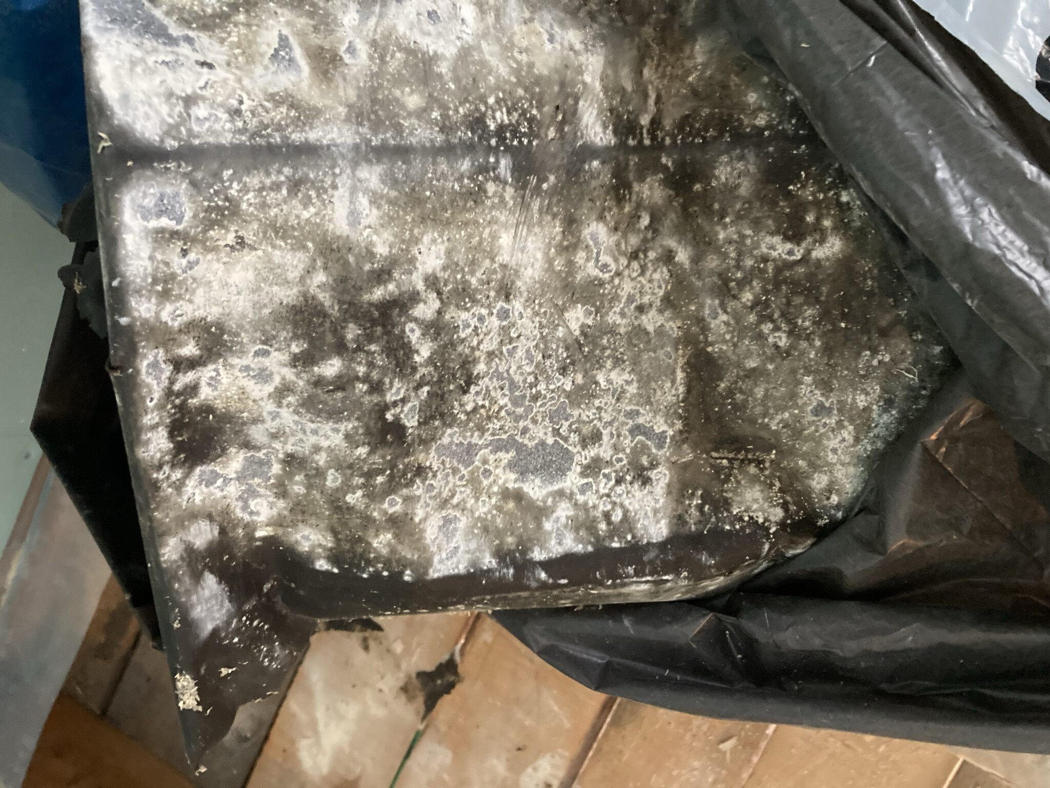

UNdersida av gammal vindpapp

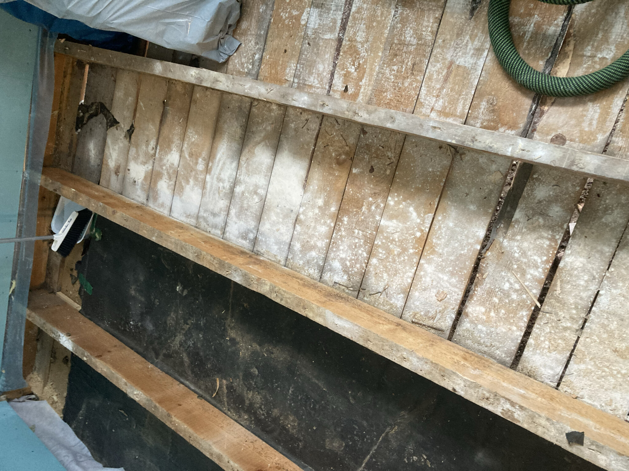

Ett fack innan dammsugning
Efter dammsugning

Ganska troligt att det är kalk.
