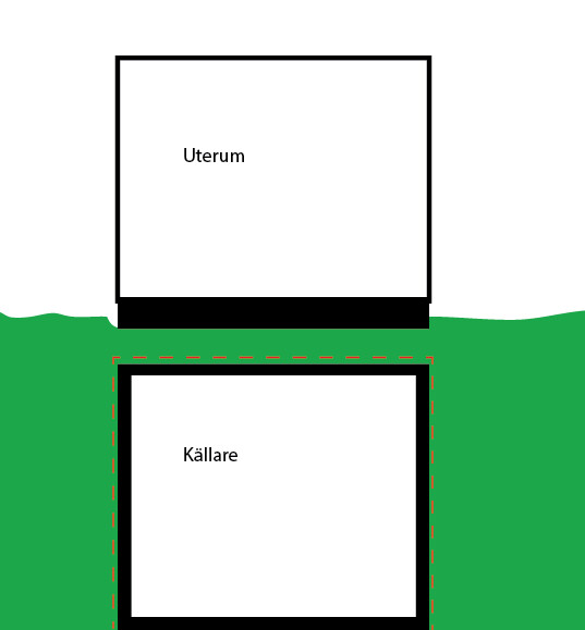

Vi har för många år sedan byggt en tillbyggd källare som finns under en backe med ingång från vårt suteräng hus. Utrymmet var tänkt som vedbod men nu har vi bergvärme sedan -98. Vi har en platonmatta som fuktspärr i taket och väggar. Taket har två ventiler som kommer upp i backen. I källarutrymmets tak och väggar bildas ett vitt "pulver" som rasar ner på allt vi har där. Emellanåt damsuger vi både tak och väggar men jag blir allt mer irriterad över detta pulver.
Vi har +5 - +10 grader i källaren. Finns det något att göra åt detta? Vi har också en avfuktare som går på hela sommaren då på taket runt ventilerna bildas fukt.
Hur är källarens tak uppbyggt, hur ser fuktskyddet ut? Det låter som att det sker fuktvandring genom taket och att det är utfällningar ni ser i form av vitt pulver.

Taket är av cement och platonmatta ovanför som fuktspärr. Innertaket är inte uppbyggd utan är enbart av cement.
Okay, så ett betongtak. Ligger taket i vinkel eller som jag misstänker är helt plant?

Ja helt plant.
Låter som att taket behöver fuktsäkras på ett annat sätt än enbart med platonmatta. Jag gissar att platonmattan inte täcker hela taket utan skarvar?

Ja den är skarvad. Min man vill bygga ett uterum ovanpå med gjutet golv. Jag är orolig att det blir för tung belastning på taket och att den rasar in.
Hur mycket mark finns det ovanför källartaket? Tänker han använda källargolvet som golv till uterummet eller tänker han gjuta en ny platta till uterummet ovanpå materialet som ligger på källartaket?
Diagram som visar placeringen av ett uterum ovanför en källare, med mark mellan dem.

Han tänkte på materialet ovanför. Jag tycker att ett trädäck skulle räcka.
För att bli av med fukten i betongtaket i källaren behöver ni troligtvis frilägga taket utvändigt och ordna med ett bättre fuktskydd.
Kerstin Kruukka
För att få det tätt, så finns det nästan bara att lägga en Petunimatta som värmes/klistars på befintlig betong och gjuta en tunn mössa över, för att inte Petunin blir tillplattad och deformerad.
