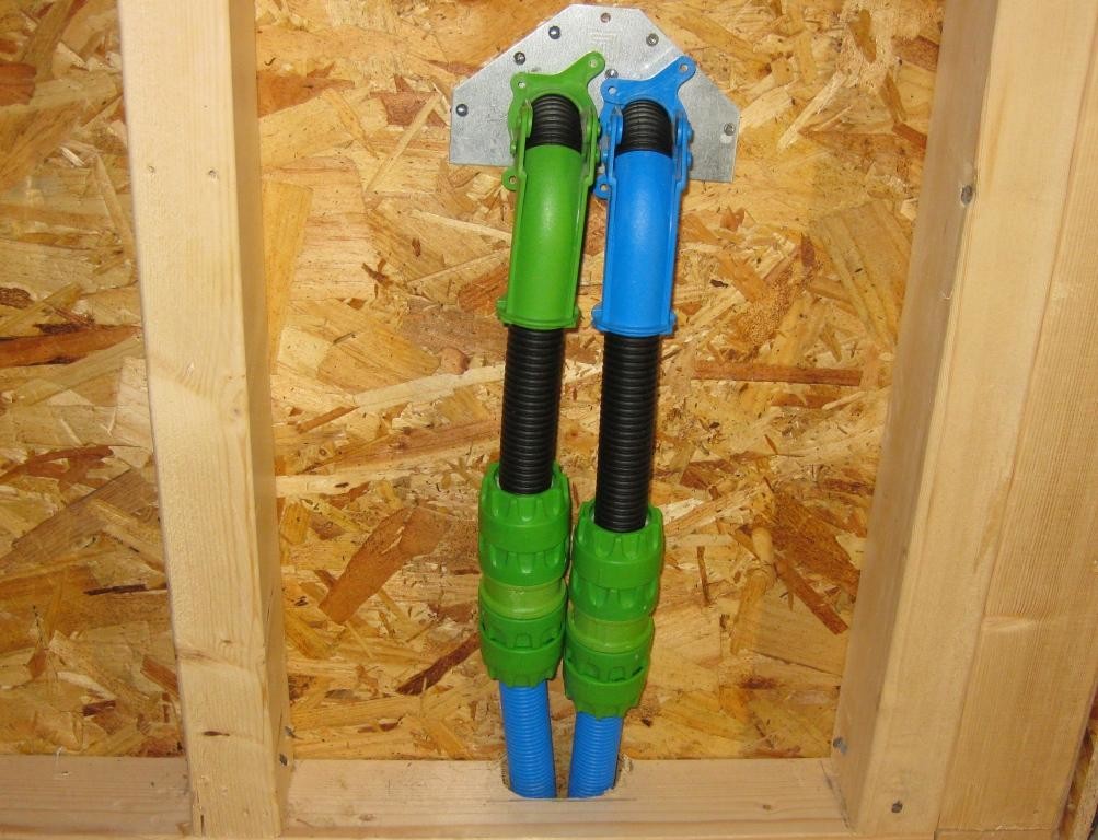

"intressant med skarvsatser till skyddsrör. Men hur skall man få dit dem utanpå fixturen....?"
Jag antar att man byter en bit av skyddsröret. Det gäller att det finns plats i väggen för skarven bara...
"Precis så där har en av våra gjort också.
(Också monterad av proffs.) "

Givetvis ska skarvsatsen monteras utan fixtur, den ska ju träs på. Produkten är nog mer utvecklad för ev kap-misstag, så man kan skarva på skyddsröret och byta slangen...
Ytterligare en anledning att använda LK, jag har aldrig hört att dom spruckit i skyddsrören som på bild. Men alla vet ju vid detta laget att jag är ganska hårt "färgad"

Hej igen!
Inser att jag inte uppdaterat denna tråd på väääldigt lång tid....
Det visade sig att samtliga skyddrör utom ett (13 av 14 möjliga) hade spruckit vid bockfixturen. Det enda skyddröret som var helt satt i en annan sorts bockfixtur.
Det visade sig också att samtliga innerrör var mer eller mindre knäckta vid bocken då rörisen bockat dem enbart med hjälp av bockfixturen.
Om detta har bidragit till de spruckna skyddsrören vet jag inte, men de nya skyddrören är i varje fall av en ny modell (svarta och med grövre räffling).
Jag har begärt en förklaring från Uponor varför rören spruckit, men efter 9 månader har jag fortfarande inte hört någonting.
Det tog i och för sig 3 månader för Uponor att skicka de nya delarna så det dröjer kanske ett tag till att analysera de gamla rören...
