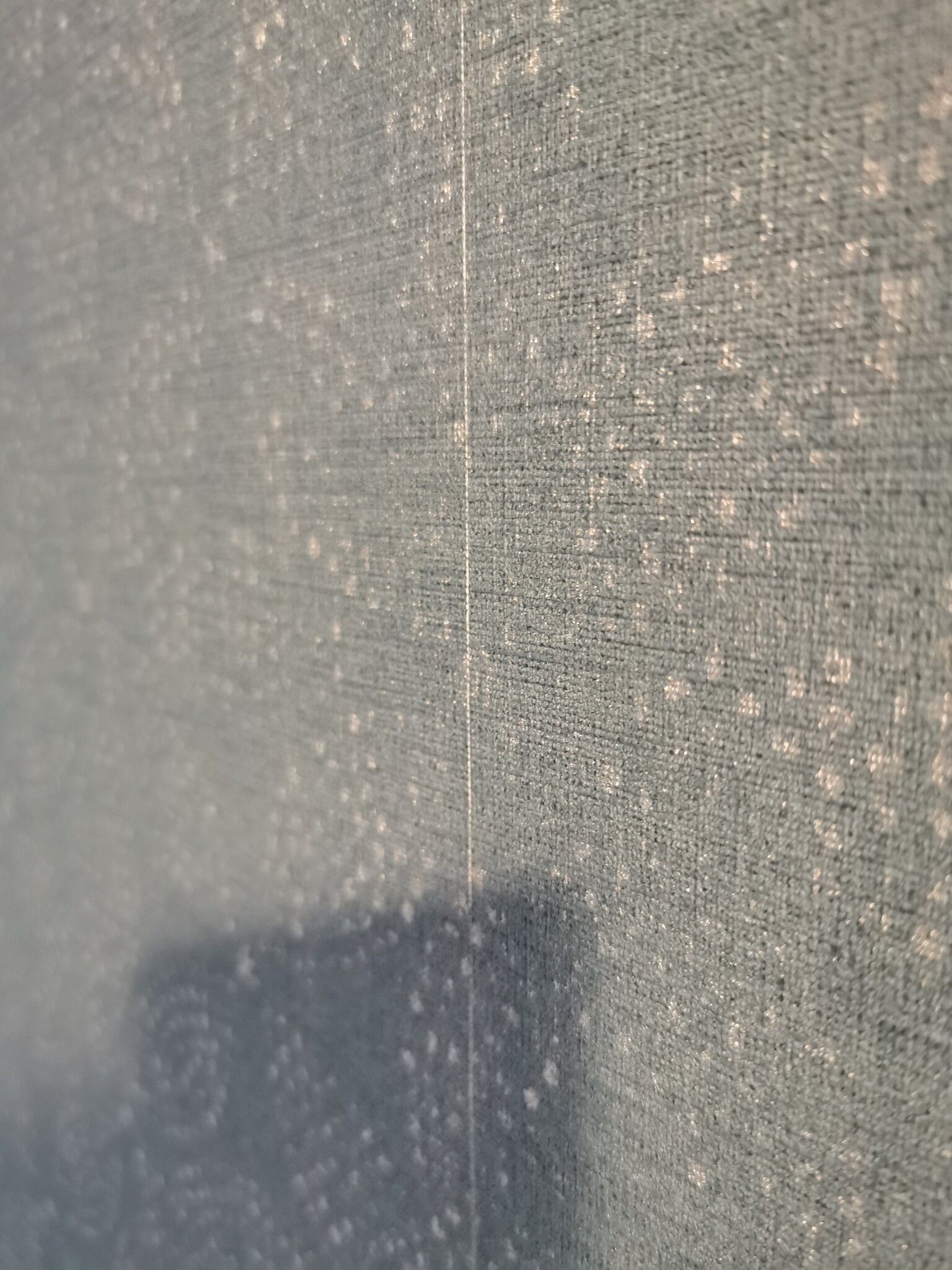

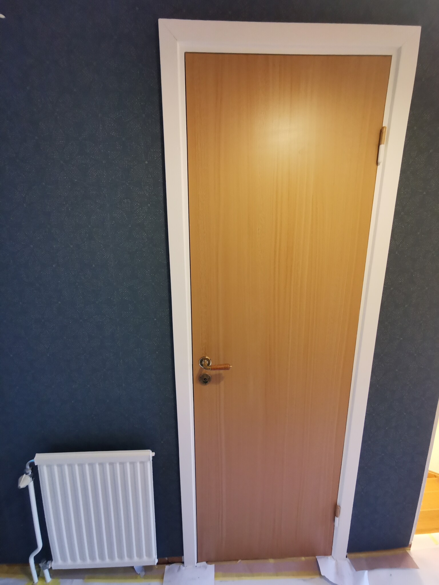

Jag har börjat tapetsera en rätt mörk färg, där kanterna möts har jag målat i liknande färg på undersidan så inte gammal tapet dyns igenom. Men nu när det börjar torka och udner taptsering så ser man den vita kanten på tapeten.
Vad är bäst att göra här innan jag fortsätter samt fixa det redan upptapetserade partierna? Det syns inte framifrån.
Har läst om vattenfärg, tusch eller vad tycker ni?
Eller ska jag måla kanterna med den väggfärgen jag använt? (väggfärg är väl vattenbaserat)
Kommer inte funka att måla. Jag skulle prova med blyertspenna som test.
Du menar på den uppsatta tapeten?
Ja, jag tolkade första inlägget som att tapeten är uppsatt.
Ingen fara, men bra idé!! Jag har hunnit sätta upp 4 våder, så där ska jag testa med blyerts nu. Resterande har jag m¨lat kanten och det bev väldigt bra.
