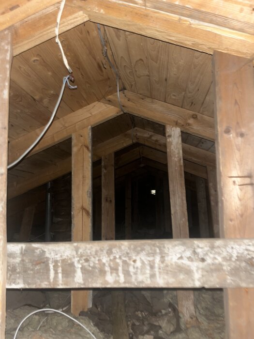

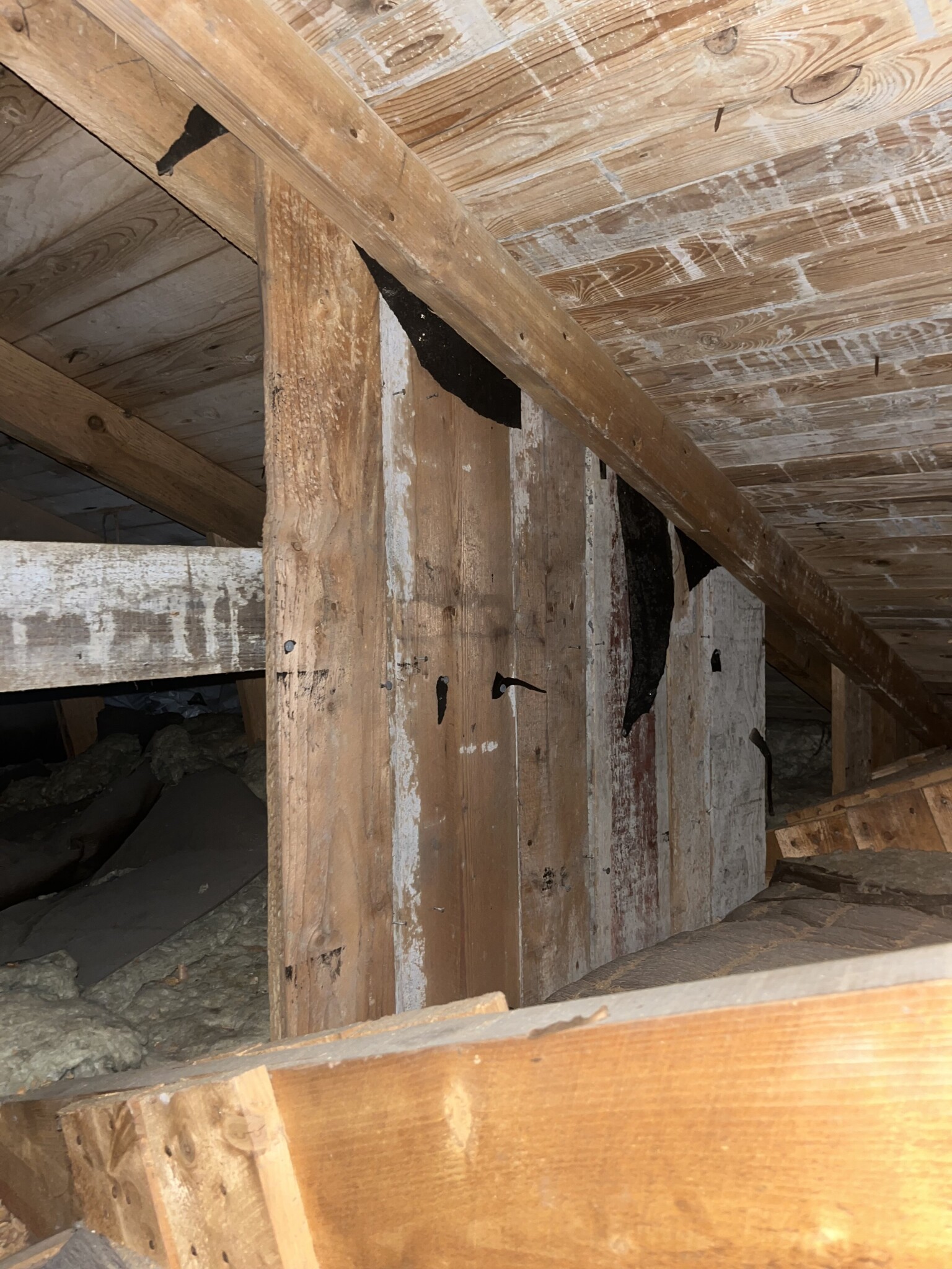

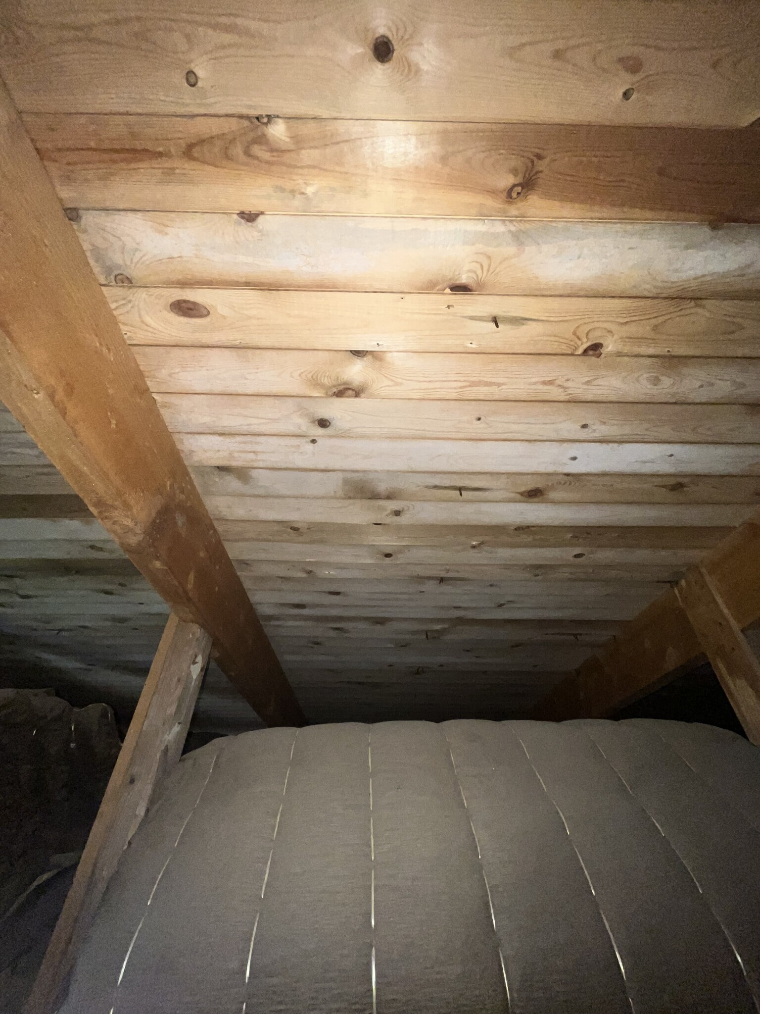

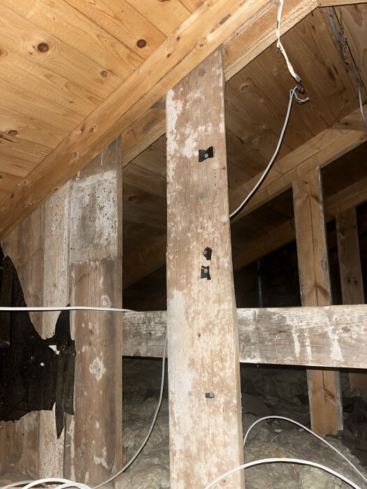

Det ser ut att klara sej fint, du kan tvätta bort möglet på råsponten med klorin eller liknande om du är orolig.
( Jag skulle lämnat det utan åtgärd, årlig kontroll skulle vara fullt tillräckligt för mig)
Om du tänker försöka tvätta så använda Boracol eller "Mögel Fri" från Yape. Klorin är ett rengöringsmedel som bleker möglet och bara dödar ytligt växande. Boracol och mögel fri är biocider som dödar påväxt och hindrar ny.
Men med det sagt tror jag inte du behöver behandla någonting. Ett tips är att gå upp med en bra spritpenna rita kring några av de fläckar du har. Skriv ut datumet bredvid. Sen kollar du en gång i halvåret ifall fläckarna växer eller inte.
Tänk på att "förhindrar ny påväxt" är en extremt begränsad effekt. Allt möglar så länge klimatet tillåter (lagom fuktnivå och temperatur). Det enda sättet att stoppa tillväxten i längden, är att åtgärda klimatet.
Men med det sagt, igen, så ser din vind lugn ut. Markera och håll koll över tid.
Se över möjligheten att förbättra bostadens ventilation. Mikrobiell påväxt på underlagstaket är normalt förekommande på äldre hus med självdragsventilation där man till stora delar byggt om hela huset och gjort det tätare. Tilläggsisolerat, bytt fönster, värmesystem osv. I ditt fall ser det ut att vara väldigt lite(det mesta ser ut att vara kalk) Det rekommenderas ibland att man ska öka ventilationen på vinden vilket jag anser är lite tokigt, då kallställer man utrymmet ytterligare men har samma fukttillskott från boendemiljön. Så mitt tips. Förbättra bostadsventilationen, sätt upp en referensbräda och håll lite koll på vinden.
