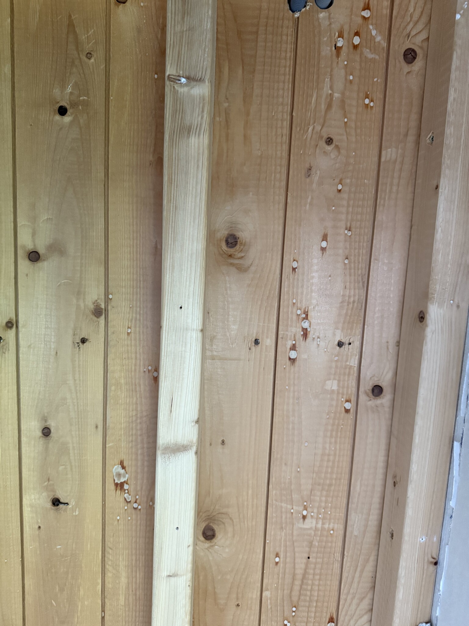

Håller på att byta ut ett innertak (gips) och när vi plockar ned skivorna ser vi att det är en del vita runda ringar på brädorna i taket. Vad kan detta vara för något? Det verkar bara vara plankorna längst ut mot sidan av huset som har detta. Kattvind ovanför.
  • Träplankor i ett innertak med vita runda ringar synliga på ytan.
Düsseldorff
Hmm. Det ser ut som svamp. Kan man få en närbild?

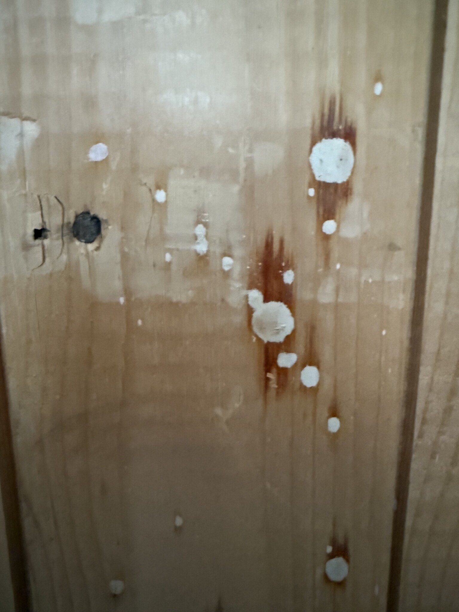

Här kommer en närbild.
  • Närbild av träpanel med vitmålade fläckar och mörka märken.
Düsseldorff
Det är uppenbarligen fuktigt (eller har varit) vid de vita fläckarna, som jag tror är någon sorts svamp. Hur ser det ut ovanför?
Kanske färgstänk med något oljebaserat som har sugits upp av träet och missfärgat det jämfört med omgivande trä?
Fuktmät och skrapa lite på någon fläck för att få mer information.
Edit: och kolla hur det ser ut på kattvinden
