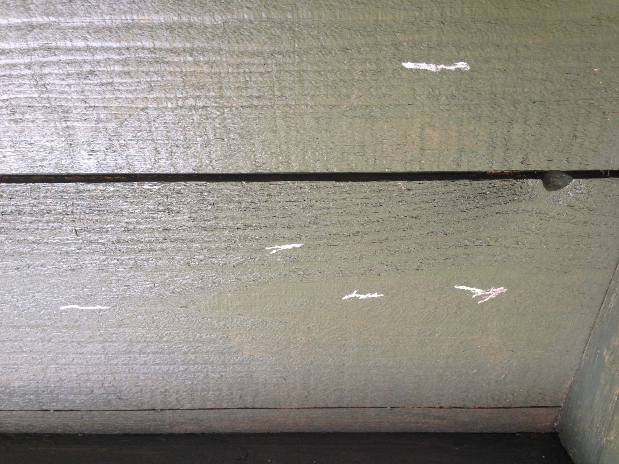

Har ett fritidshus från 1976 med kallvind, på taket har vi underlagspapp och takpannor. Jag har några vita fläckar på sponten vid takfoten, den del som hänger utanför huset. Första gången jag såg det trodde jag att det var någon typ av mögel då träet var lite mjukt där och jag misstänkte att det kunde ha läckt in vatten någonstans då takpannorna var original och jag vet inte om och när takpappen var bytt. 2011 bytte vi underlagspapp, takpannor, hängrännor och spont (de nedersta 70 cm, dvs det man kan se utifrån). Efter 1-2 år såg jag samma vita fläckar igen, på samma ställe. Har även sett det på ett ställe till. Om jag tittar på sponten som sitter ovanför de vita fläckarna, inne på vinden, kan jag inte se några spår av fukt. Vid stället där jag har de vita fläckarna känns träet inte heller mjukt.
Är det någon som vet vad det kan vara?
/Henrik
Svårt att avgöra men jag tycker det ser ut som kodgenomslag
Tack för ditt svar. Det låter troligt och lugnande, känns inte som något att oroa sig över.
