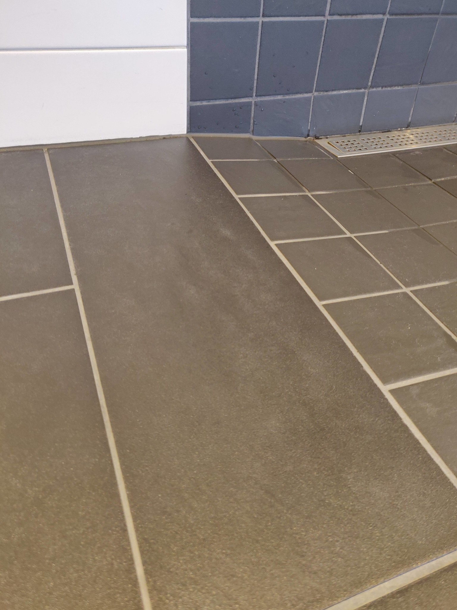

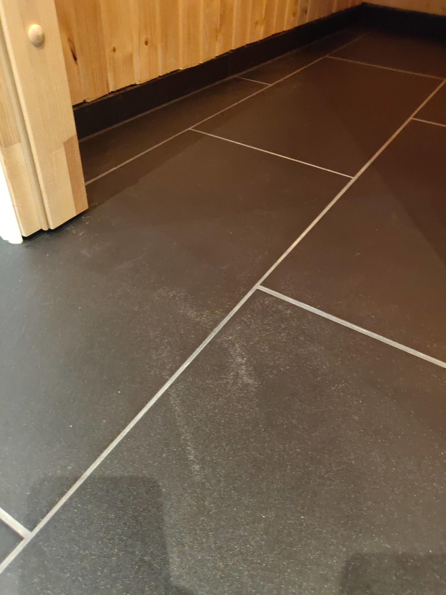

Har svart klinkers i badrummet (vet inte vilken typ). Där det stått vatten bildas vita fläckar på plattorna. Ser ut som plattorna är lite "porösa" och det vita lägger sig som prickar däri.
Har försökt med kalklösande medel som jag låtit verka och sedan gnuggat med en svamp. Blir svart när det är blött men det vita framträder direkt när det har torkat.
Är det ändå kalk som trängt ner i plattorna? Eller är det skador efter gnuggning/slitage?
Hur kan man komma tillrätta med problemet? Kan det fungera med klinkerolja?
Bifogar bilder!

Du skriver att du har gnuggat med en svamp på de vita fläckarna, men är du säker på att du har fått bort kalken?
Kanske att du behöver skölja golvet efter gnuggandet och sen torka det torrt med något material som suger upp bra.
Det kan också tänkas att det finns smuts inblandat så att du dessutom behöver skrubba golvet med typ allrengöringsmedel.
För framtiden är det bra att skrapa bort vattnet med en duschskrapa efter varje dusch.
